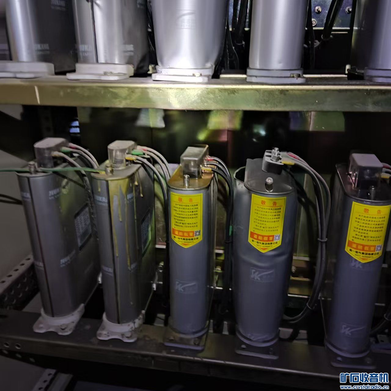

如题,某厂电费升高。邀请我检查,初步发现无功柜未运行,仔细检查看见如下图,电费升高与它有多大关系欢迎您来讨论下。

无功超标被罚与电费升高无关吧,罚款不需要查很明了的事。我看从冷天偷用取暖器着手找还多靠谱些。
发表于 2025-1-1 09:37:07 | 显示全部楼层
电容可以有效提高变压器、电动机等感性负载造成的功率因数降低,从而降低无用功率,这样就减少了电路中的电流,稳定电压的同时还减少了线路的电流损耗,这些只是一方面,还有很重要的一方面就是电路功率因数低于规定值,国网会有金额处罚,这个可以查询缴费明细看到
发表于 2025-1-1 09:38:17 | 显示全部楼层
无功补偿不够0.9肯定要罚钱了 ,  也等于是电费升高    ,至于罚多少不清楚 , 不过一直不达标 一直罚  ,

生产量差不多的情况下电费多了1万元左右,企业主反映

缴费时看力率电费,力率电费就是无功不合格的电费,力率电费要是负值就奖励的。

鼓包,要boom了?
发表于 2025-1-1 11:13:49 | 显示全部楼层
电容都坏了,全部换掉就可以了
发表于 2025-1-1 11:39:33 | 显示全部楼层
电费单上可以体现,单位电价会高,低于0.9就会罚款。右边有副的金额就是罚款额

发表于 2025-1-1 16:21:52 | 显示全部楼层
网络谐波成分过高,电容受不了,要么换高质量的电容,要么加电抗
发表于 2025-1-1 16:29:09 | 显示全部楼层
电容有好几个鼓包的了,要么是散热不好,要么是时间长了检查频次不够,要么是新加了设备造成谐波增大了,而电容组没有及时更新规格,全换就对了,换后再测一下谐波,不够的话就增加电容。

无功柜未运行功率因数肯定很低,我们也坏过未运行,功率因数只有70%多,罚款大几千。用电量越大罚的越多。修复补偿柜就行了
