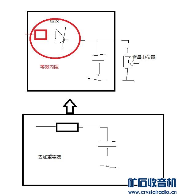

 楼主| 发表于 2025-1-9 20:19:54 | 显示全部楼层
ppanda 发表于 2025-1-9 17:42
预加重是阻容并联串在音频电路里,是高通滤波器形式。去加重是电容并联在音频电路里,是低通滤波器形式。 ...
但是我看这个rc电路不是串联在电路里,而是电容在旁路接地的,这样再在电容旁边加电阻并联接地,是起到增加高频吗
发表于 2025-1-9 22:49:35 | 显示全部楼层
gaoqing197899 发表于 2025-1-9 20:19
但是我看这个rc电路不是串联在电路里,而是电容在旁路接地的,这样再在电容旁边加电阻并联接地,是起到增 ...
收音机去加重这个电路中的r是检波电路的输出阻抗,和后级并不并电阻关系不大,后级并电阻影响的是音量,不影响去加重电路的时间常数
