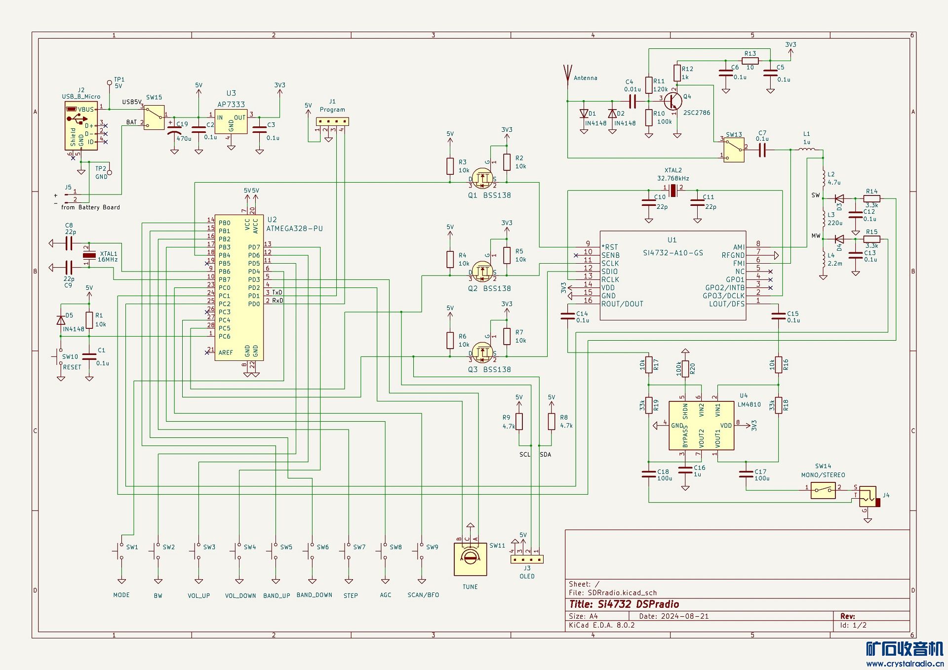

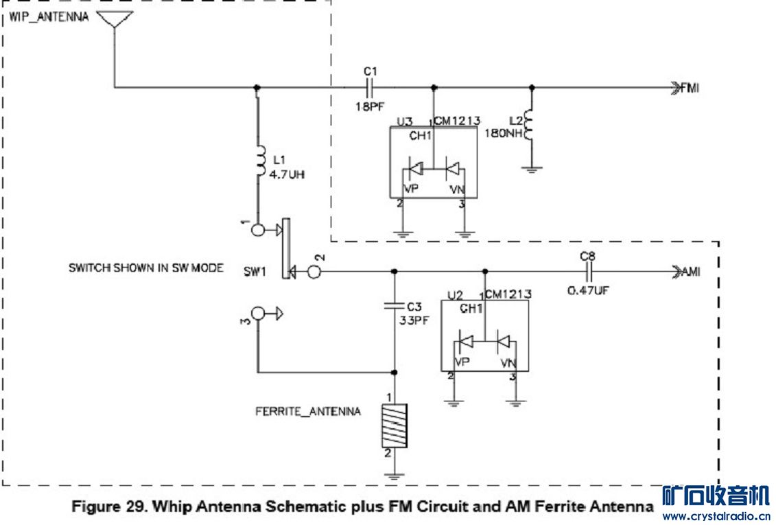

最近准备动手再战SI4732收音机,按厂家的AN383号文档SW波段外接拉杆天线和MW磁棒天线要用开关切换接到芯片AMI端如图1
图1
图1
本人不懂理论分析和计算这些,只会照别人的电路做以前都是按图2外接天线和磁棒线圈直接怼到AMI引脚
图2
图2

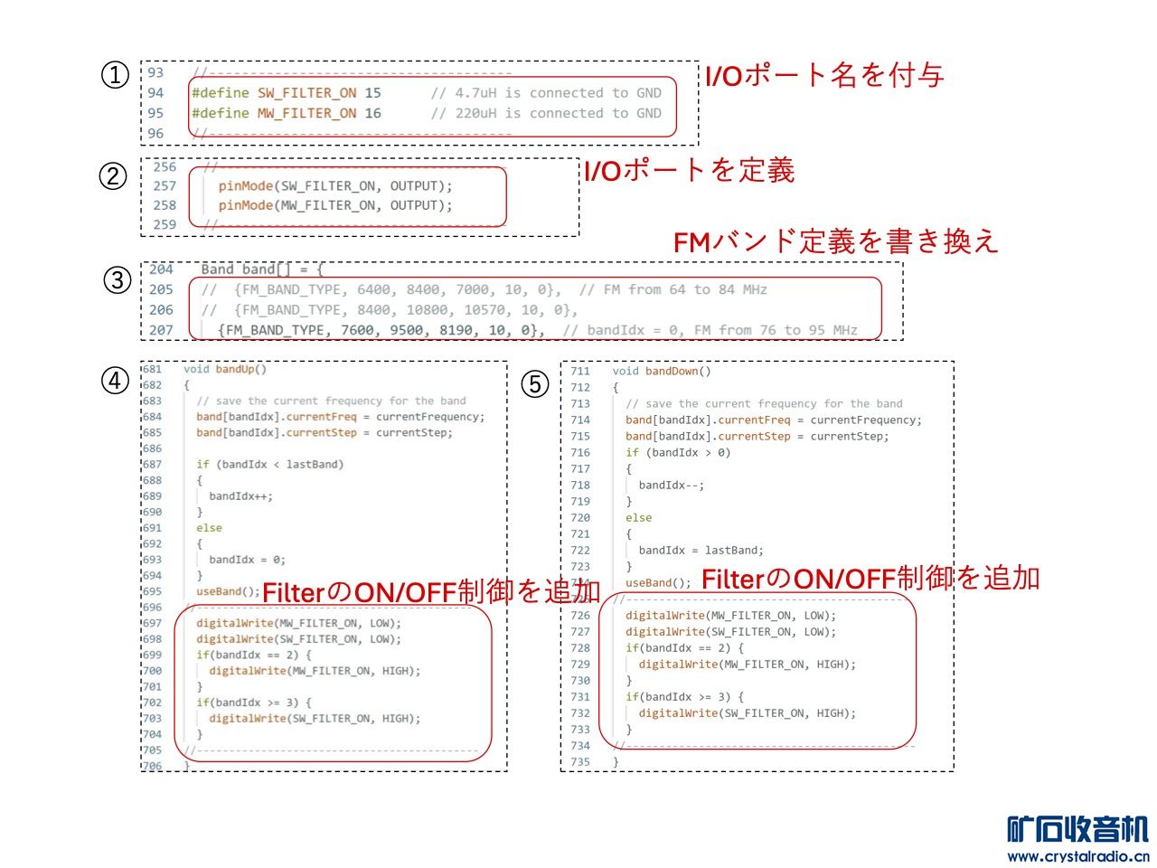

最近看了个日本爱好者的电路是用两个二极管做开关把不同电感(或磁棒线圈)对地接通来切换的如图3中的D3、D4,但图中天线输入部分的电感、电容取值是按日频FM76-95mhz,国内88-108mhz不知是否合适。
图3
图3
图4是原作者对arduino源程序的修改之处
图4
图4
以上请老师们看一下那种输入电路合理,如果采用图3的天线输入部分(不考虑天线放电部分)原图电容、电感取值是否符合国内频率。

看了你给的原博客目录,这日本人像个搞嵌入式/软件的。不建议抄这种人的高频电路。。。

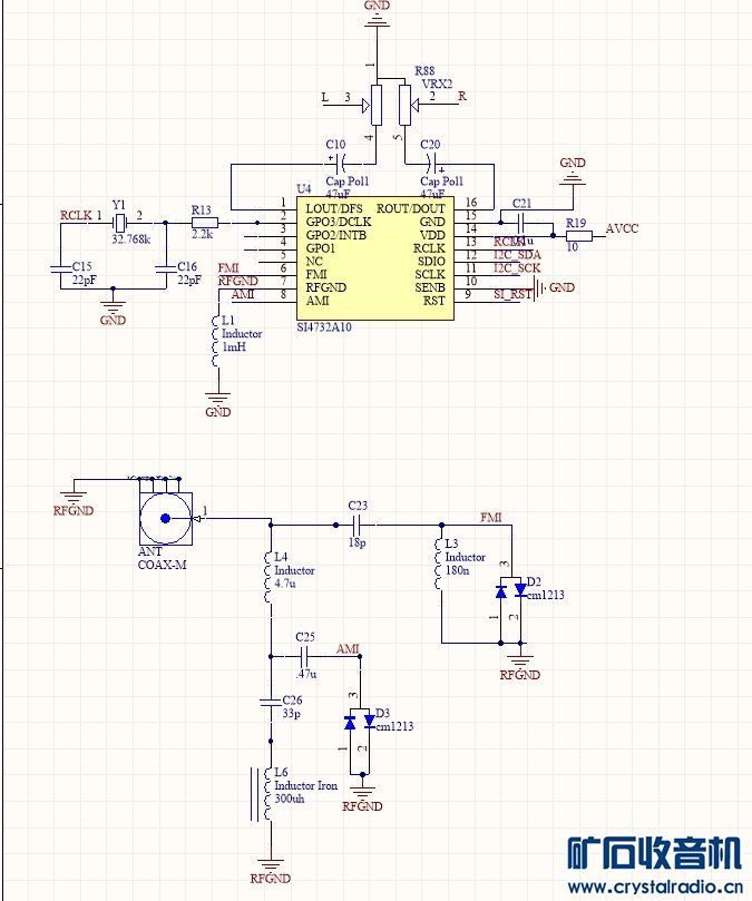

发表于 2024-12-31 20:14:10 | 显示全部楼层
如果只是在家里收听,而且重点在短波,可用拉杆天线,建议用无源环天线
这个是我自己做的,仅参考图

 楼主| 发表于 2024-12-31 20:47:19 来自手机 | 显示全部楼层
这个是我自己做的,仅参考图
大哥好,好久没联系了。我自制的有youloop天线,在家可以用。但想做成可以带出去的便携机,出去短波用sma头拉杆天线,中波用机内磁棒天线。回家拧下拉杆就能接上环天线,这个天线输入电路什么形式合适呢。大哥玩无线电的老手了,请多指点下。

发表于 2024-12-31 21:26:33 | 显示全部楼层
4楼的和公版的都没问题,小日本的晶振少串了一个2.2k的电阻,L1——L4的取值有些疑惑(我也不会计算),再就是OLED对中短波干扰较大。提醒一下楼主,不要因为通电后晶振测不到波形就认为芯片有问题,给个POWER_UP命令就能测到波形了,这是我在得捷花了300多买的教训,其实跟某宝5块多一片是一样的(都是好的)

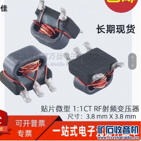

发表于 2024-12-31 22:25:12 | 显示全部楼层
超级飞马 发表于 2024-12-31 20:55
求T1磁环牌号,匝数,绕法
共同探讨
T1用1:1巴仑(或射频变压器),连接为1:4传输线射频变压器,这样连接可降低对磁芯的要求
可以自己做,小元器件用成品更便宜,TC1-1T+,工作频率可覆盖AM-FM段,好用不贵
