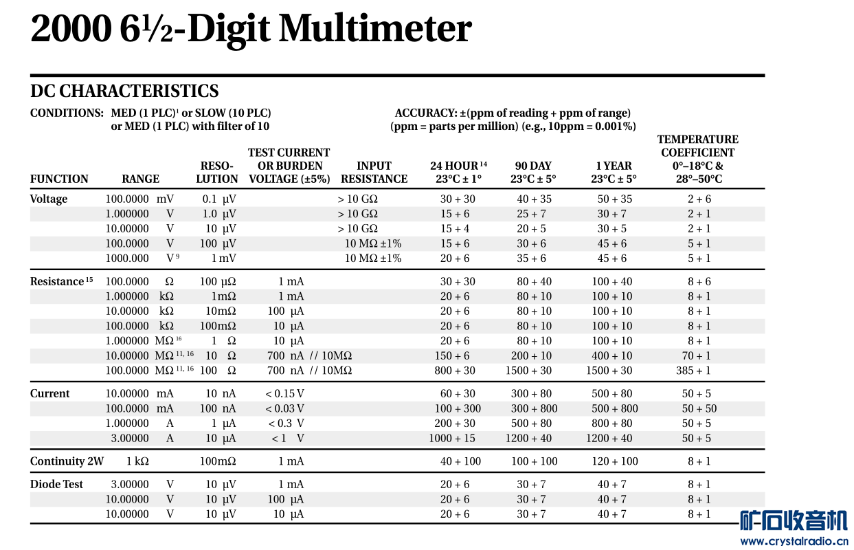

发表于 2024-12-31 16:27:45 | 显示全部楼层 |阅读模式
这是吉时利2000的,电阻最小档,100欧档,24H精度30ppmR+30ppmFS,ppmR暂且不管(暂且不要管我用不用得到这么小的电阻 )
,单看ppmFS一项,误差有可能达到3毫欧,那这个0.1毫欧的分辨率请问有个毛用呢? 这指标太不好看了

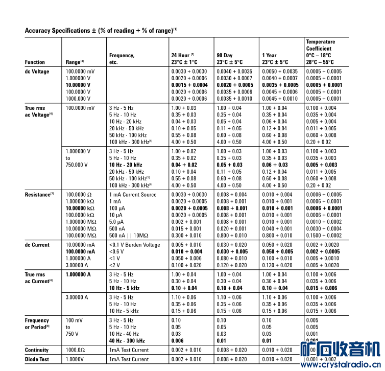

这个34401的好像也差不多

主要是它标出来了,但是实际情况好像有点离谱,达不到,搞这么多数字意义何在呢

这个怎么说呢,最大误差范围和典型误差还是有区别的,他标了最大3毫欧,可能实际是1毫欧或者更小,这种时候位数多是有意义的。

 楼主| 发表于 2024-12-31 22:42:58 | 显示全部楼层
lemontreen 发表于 2024-12-31 21:04
这个怎么说呢,最大误差范围和典型误差还是有区别的,他标了最大3毫欧,可能实际是1毫欧或者更小,这种时 ...
不确定性太大了,感觉,所以8位半的表贵啊,看那个参数,真是阔以!

再看看那个34401的50HZ交流电流档,也不过0.14%精度

"6位半只是表示能显示最大1999999",
按这个标准,很多6 位半,也是不合格的。。。。。。。34401------------1199999
