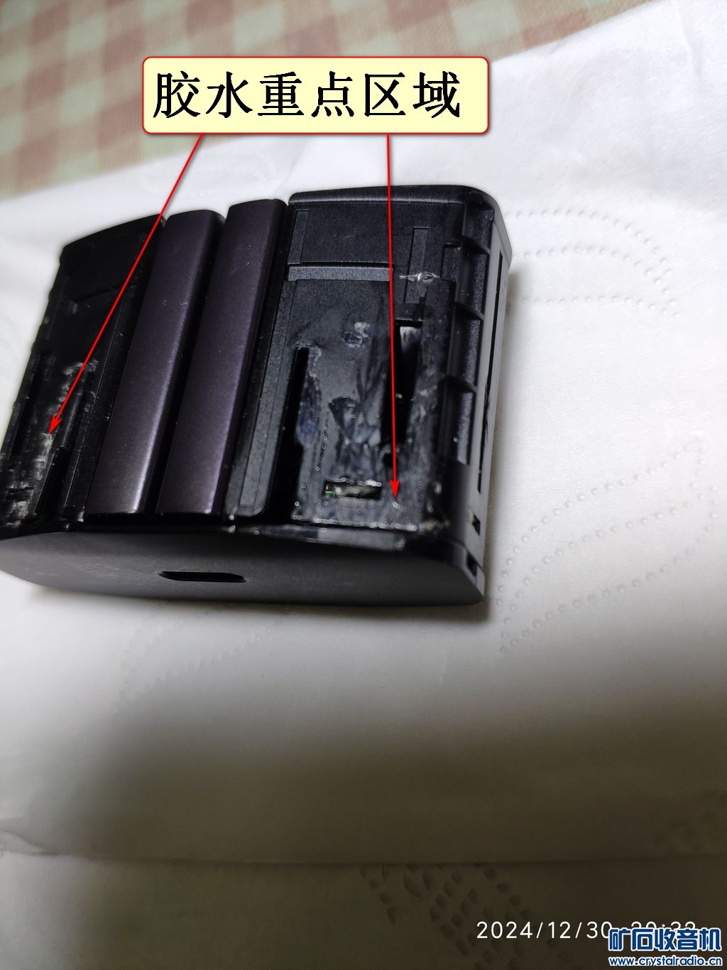

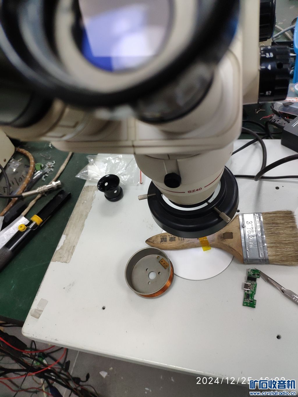

FIIL CC Pro2新款无线降噪蓝牙耳机放在衣服口袋里被洗了一次且过了几天才发现,无奈只好拆解维

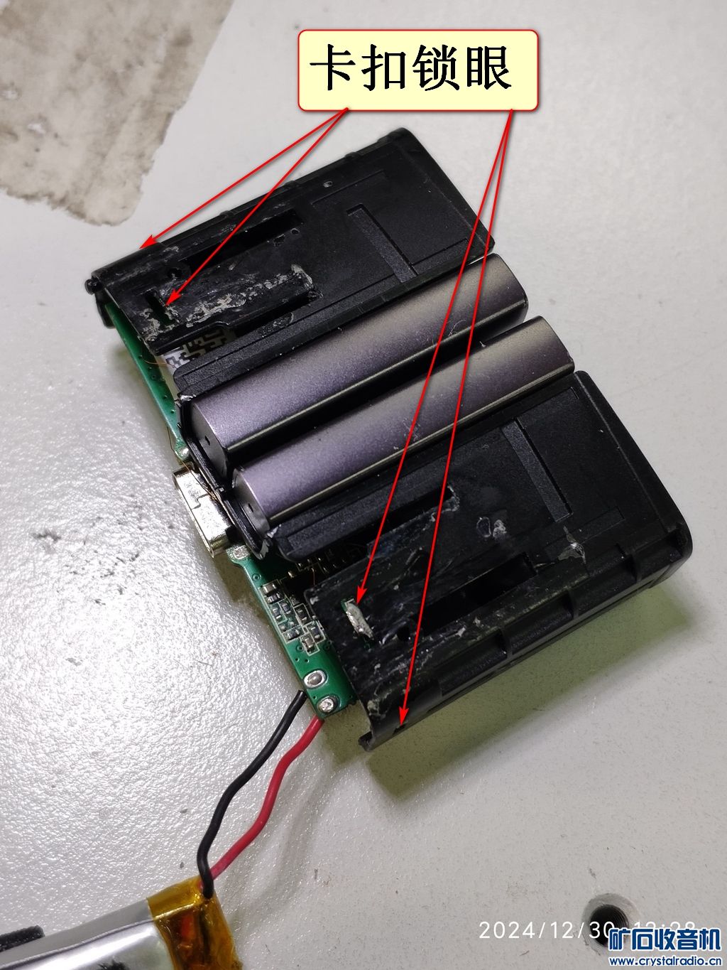

修,网上找了很多地方没有找到相同型号拆解指导,自己尝试摸索拆解,经过几天努力终于修复。首

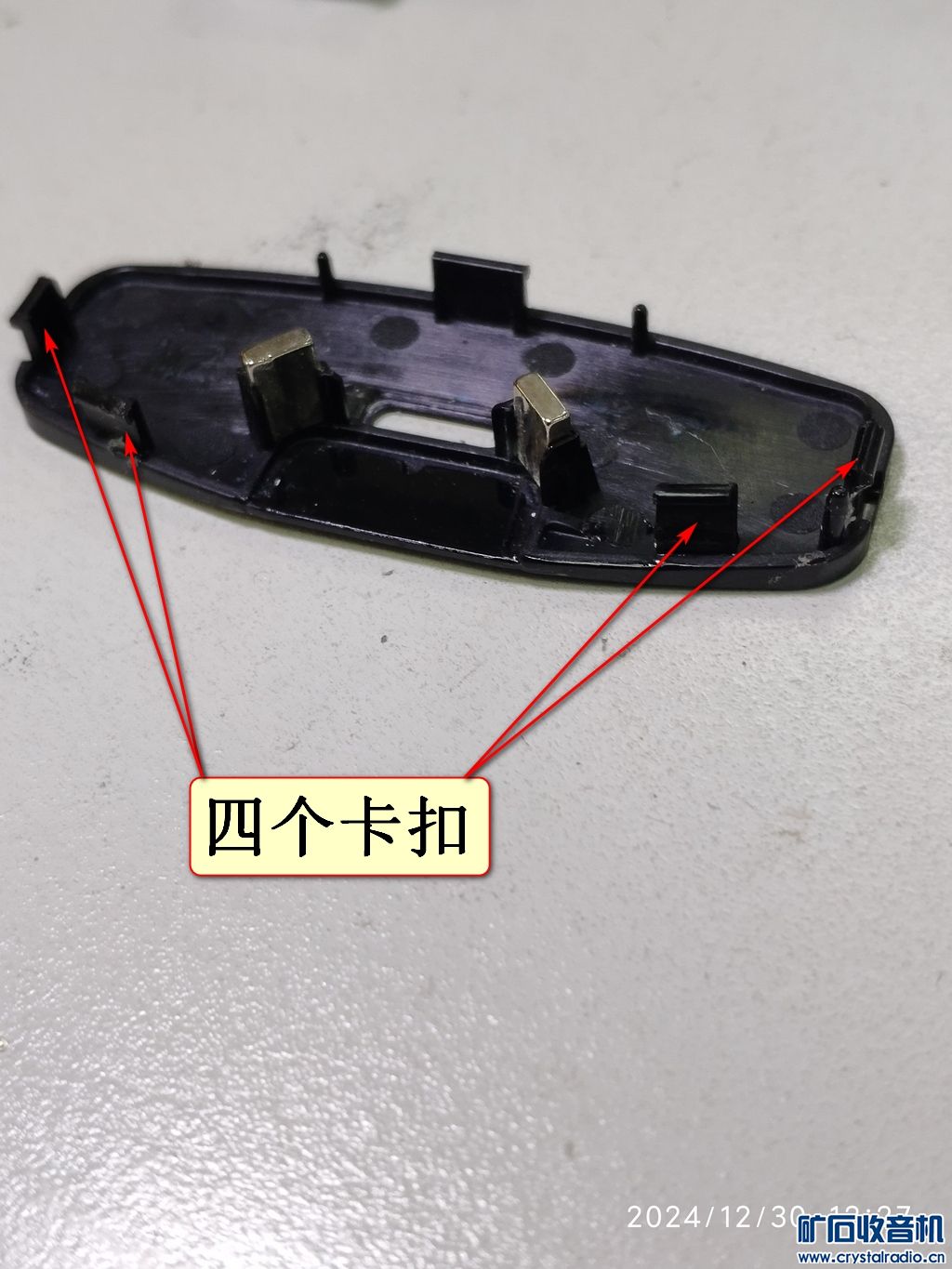

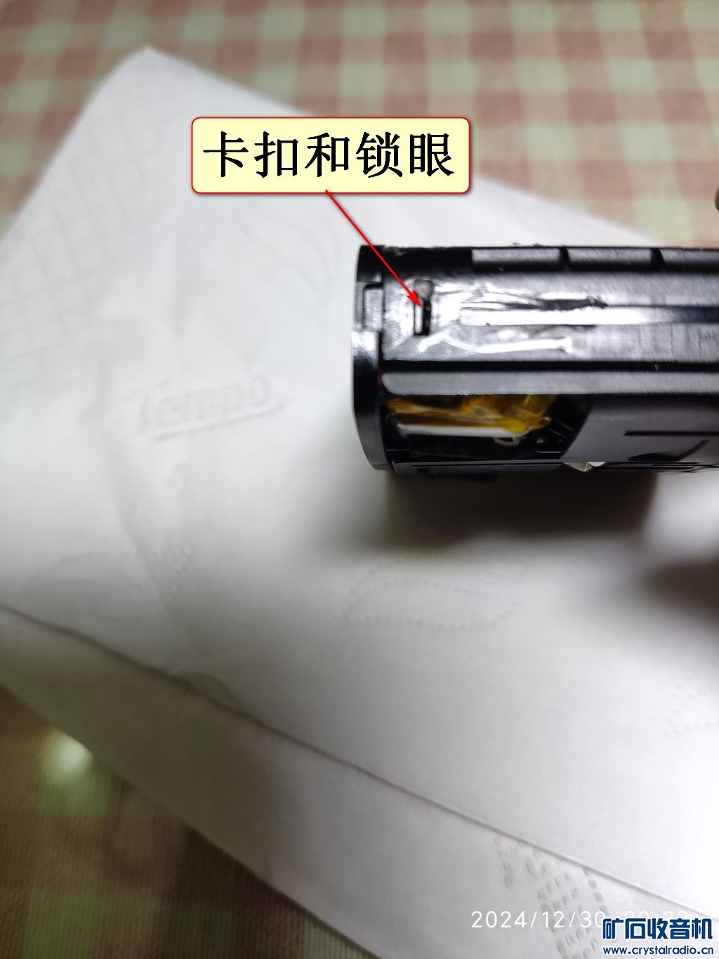

先拆解要从底部开始,底板有四个卡扣,幸好用的塑料好富有弹性不然定断裂,但也是要用合适的塑
料片慢慢撬,打开底板后以为容易脱壳没想到更加艰难的在后面,因为用了胶水哪怕加热都无法推出
一点,只好用合适的手术刀片沿着去掉底板后的缝隙慢慢插入,然后再用窄片美工刀进一步扩展,四
周都是这样处理,处理后再加热反复用手推只推出1mm,如果这样不知道要推倒什么时候,就想办法利
用推出的1mm差距找一个塑料盒子边框卡住这少了1mm的铝合金外框用塑料短棒加小锤敲击打开底板的

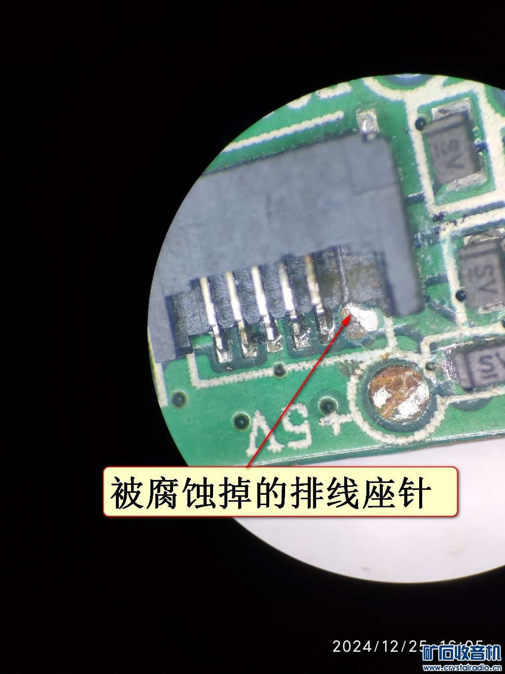

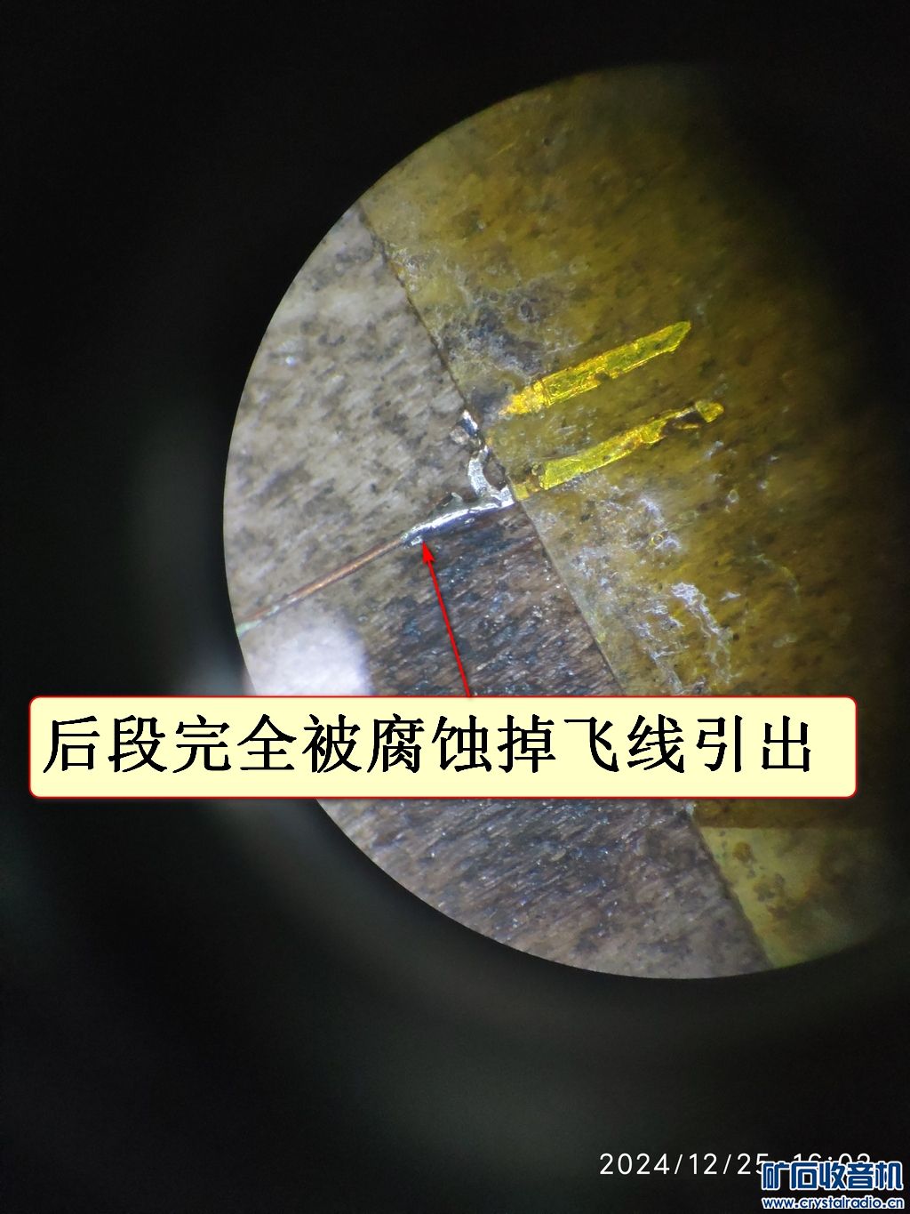

内心,左边敲几下右边敲几下保持平衡就慢慢敲出来了,后面的事情就简单些了,但还是碰到排线座

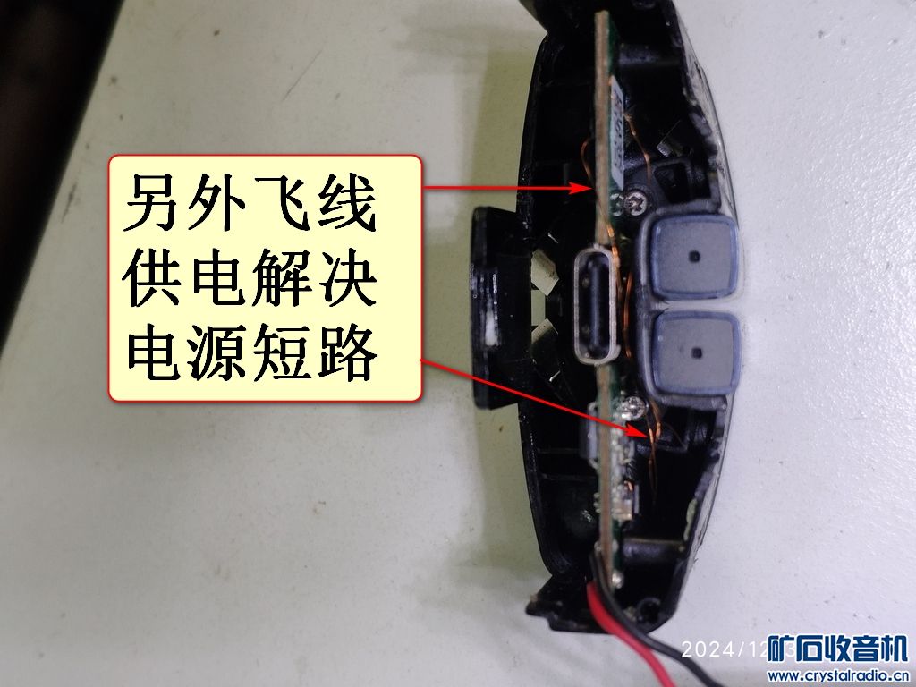

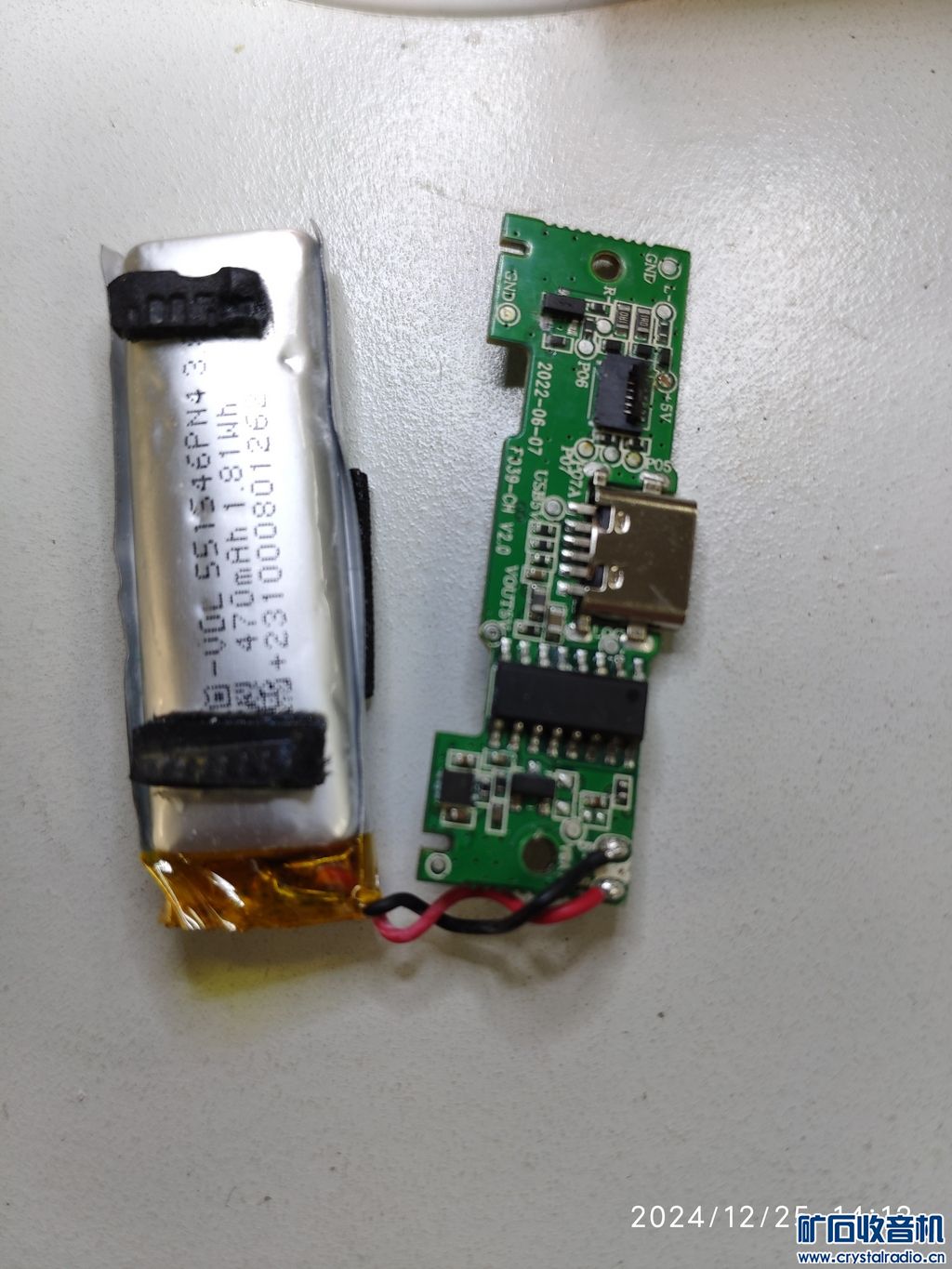

的金属卡子后半段被腐蚀掉了,还是供耳机充电的正极,就想办法飞线,然后试机发现耳机没有供电
,再查飞线端只有0.9V,去掉排线电压正常4.2V,此排线是供耳机充电和电池仓充电指示灯用,但不
知道为什么耳机供电的4.2V和指示灯的地线短路了,哪怕拆了耳机供电弹性触点依然短路,最终只好
直接飞线到耳机供电弹性触点解决。
