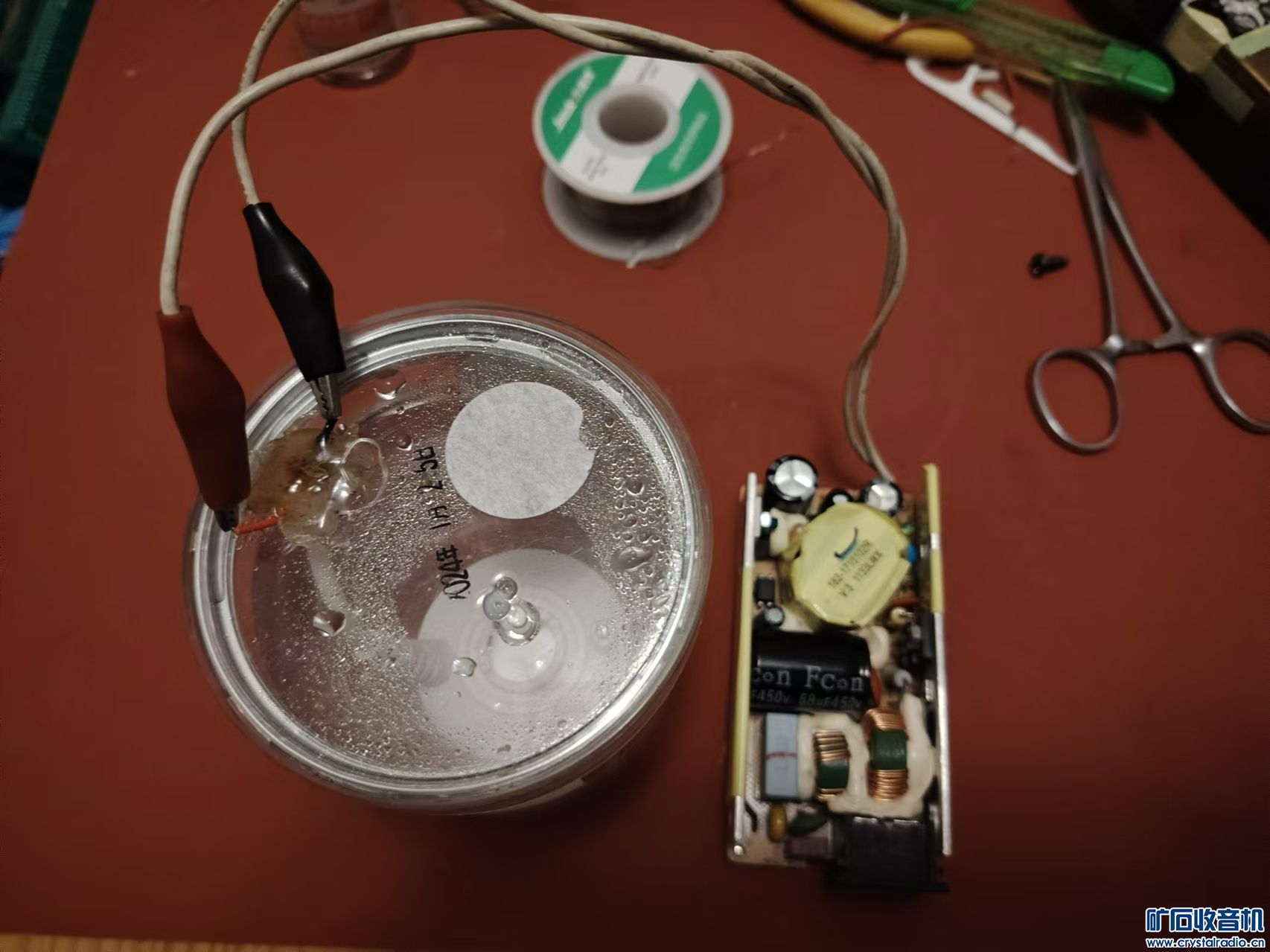

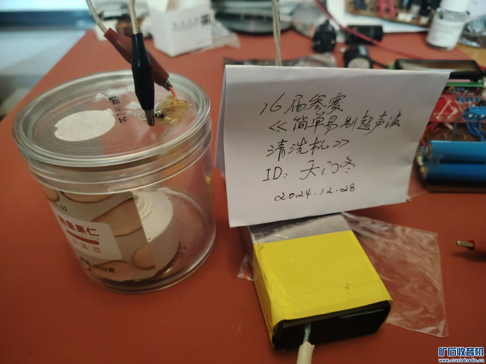

制作初衷:手里三台CD/DVD同时坏了,几个维修,初步判断是光头老化,更换的光头判断是光路污染,导致性能下降(其中一台驱动也有问题),打算修复光头,更换激光管,发觉这个部件许多都是树脂固定的,拆开修复,恐怕光路难得恢复,最好的清理光路办法就是清洗,由于光头组件密封的,普通清洗不彻底,为几个光头购买一台超声波清洗机显然是豆腐盘成肉价钱,划不来!于是制作一个简单易制的超声波清洗机念头就付诸实施!
超声波清洗原理:超声波清洗机的清洗原理是利用超声波对液态物质产生空化,存在于液体中的微小气泡(空化核)在超声场的作用下振动、生长并不断聚集声场能量,当能量达到某个阈值时,空化气泡急剧崩溃闭合的过程。空化产生“超声波空化”现象。空化湮灭过程产生微局部高温高压,从而达到表面清洗的目的。
超声波清洗机构成:超声波发生器、24v开关电源、内壁结实一些的塑料容器,带盖,开关,电源线,连接导线若干。(因为简单,原理图就不画了)
简易超声波清洗机实物图
清洗过程中

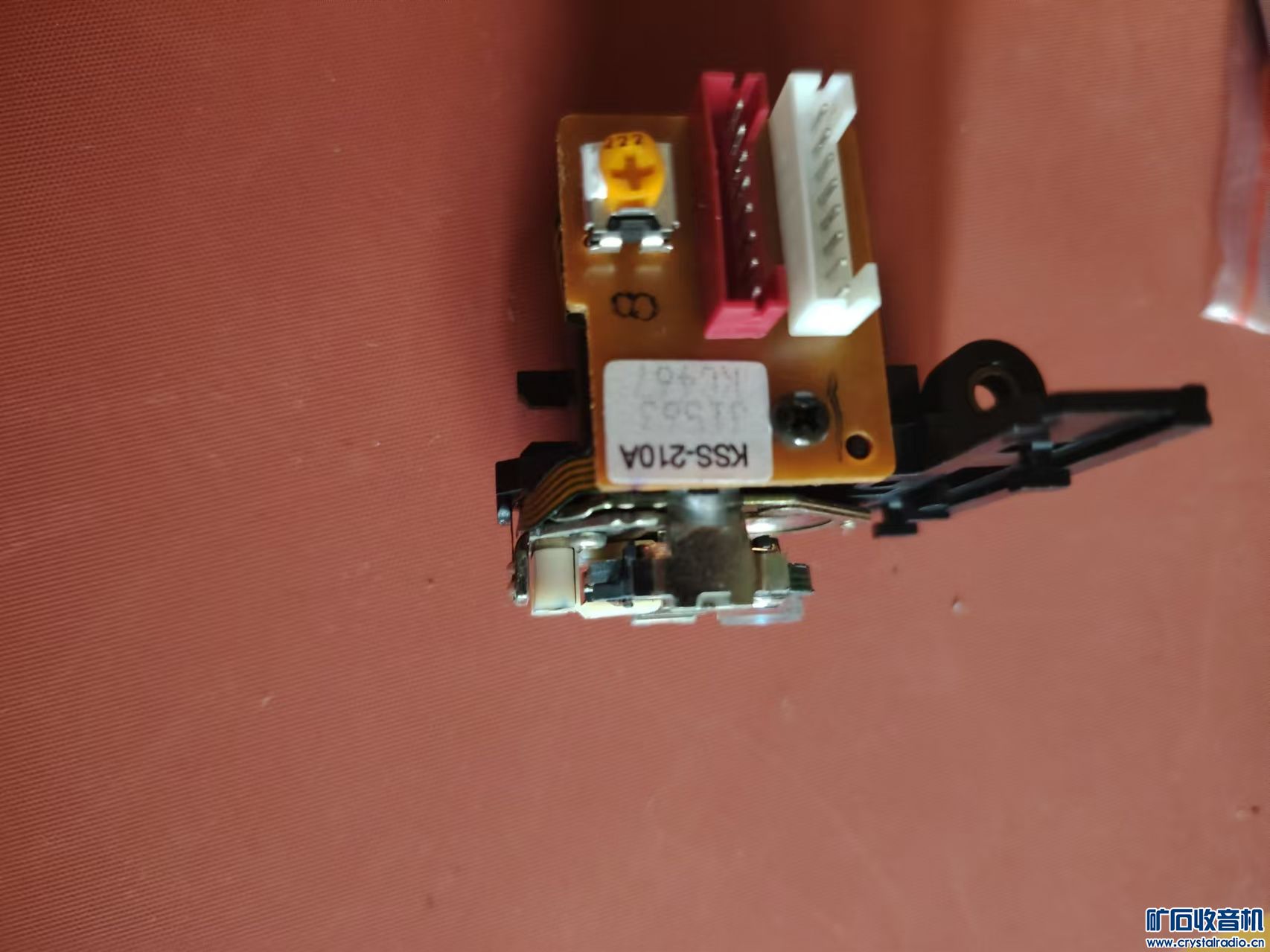

清洗效果如图:清洗效果比较强大,光头标签上的字都清洗变淡了。

我还没见过超声波清洗。请教楼主:塑料罐里是放了两个电极到清洗液里了吗?清洗液是纯净水?还是酒精?
 楼主| 发表于 2025-1-5 16:58:02 | 显示全部楼层
清洗罐里是一个由压电陶瓷片构成的超声波换能器与振荡电路组成的超声波发生器,加速+-20直流电即可工作
补充内容 (2025-1-6 11:17):
加上24v电压(上面打错字)
补充内容 (2025-1-6 11:18):
清洗液第一次加一点洗洁精,清洗后软水正常超声波清洗,最后用去离子水再超声波清洗一次
