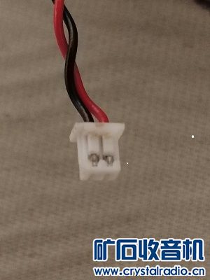

白色三角指的是电池的正极,另一个是负极。
发表于 2025-1-6 20:52:45 | 显示全部楼层
我也是刚找到一个插头刚刚给换上电池。

插头是这样的,大家可以找一下。

谢谢,重点是间距
搜索到几个常用的间距
FH0.5mm
SH1.0mm
GH1.25mm
ZH1.5mm
PH2.0mm
发表于 2025-1-6 21:40:04 来自手机 | 显示全部楼层
某宝上都是1.25间距的
发表于 2025-1-6 21:48:01 | 显示全部楼层
刚才测量了一下,发现大于1.0,应该是GH1.25mm或者是ZH1.5mm。
