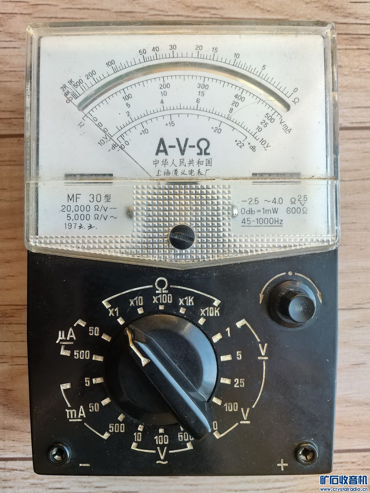

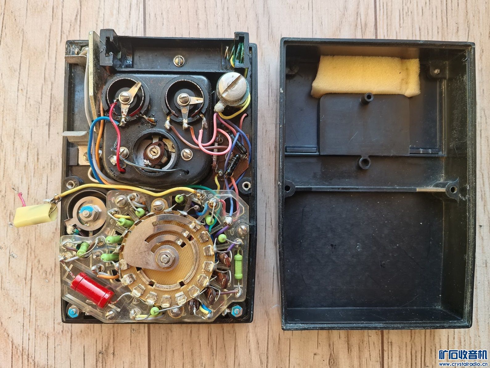

1973年遵义MF30,表头失磁灵敏度50μa,内阻1750Ω,有这种内阻的表头吗?谢谢 !

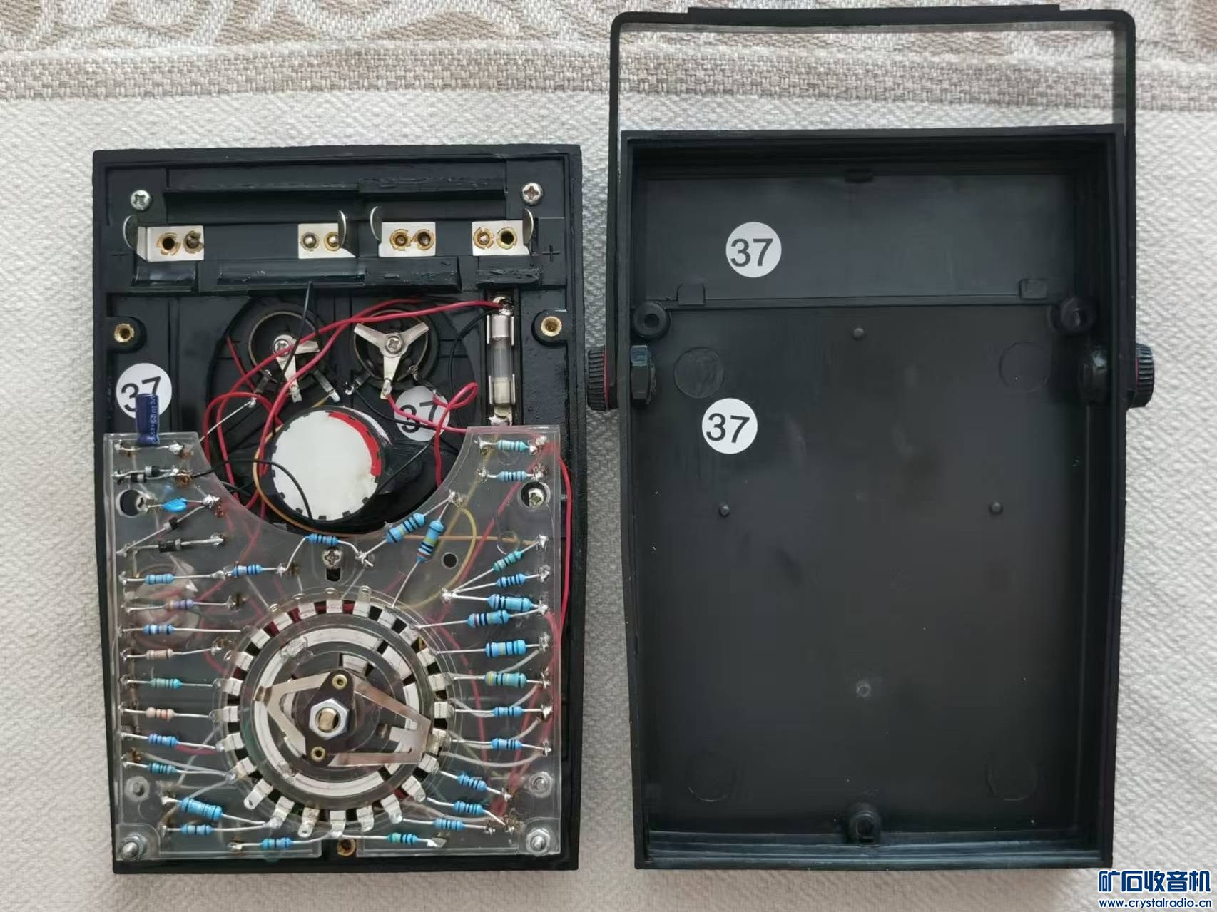

发表于 2024-12-30 18:23:30 | 显示全部楼层 |阅读模式

内阻1750欧姆的是很多MF30表头的,不过灵敏度一般在37.5uA左右哦
发表于 2024-12-30 19:45:51 | 显示全部楼层
主要看灵敏度,但30表从37.5uA~41.6uA的都有,我一直不确定遵义的是多少。您可以根据下面这个帖子各种电路的网孔电阻,跟您的实物核对下。(帖子里不只有4种,后来陆续补充到了11种)。

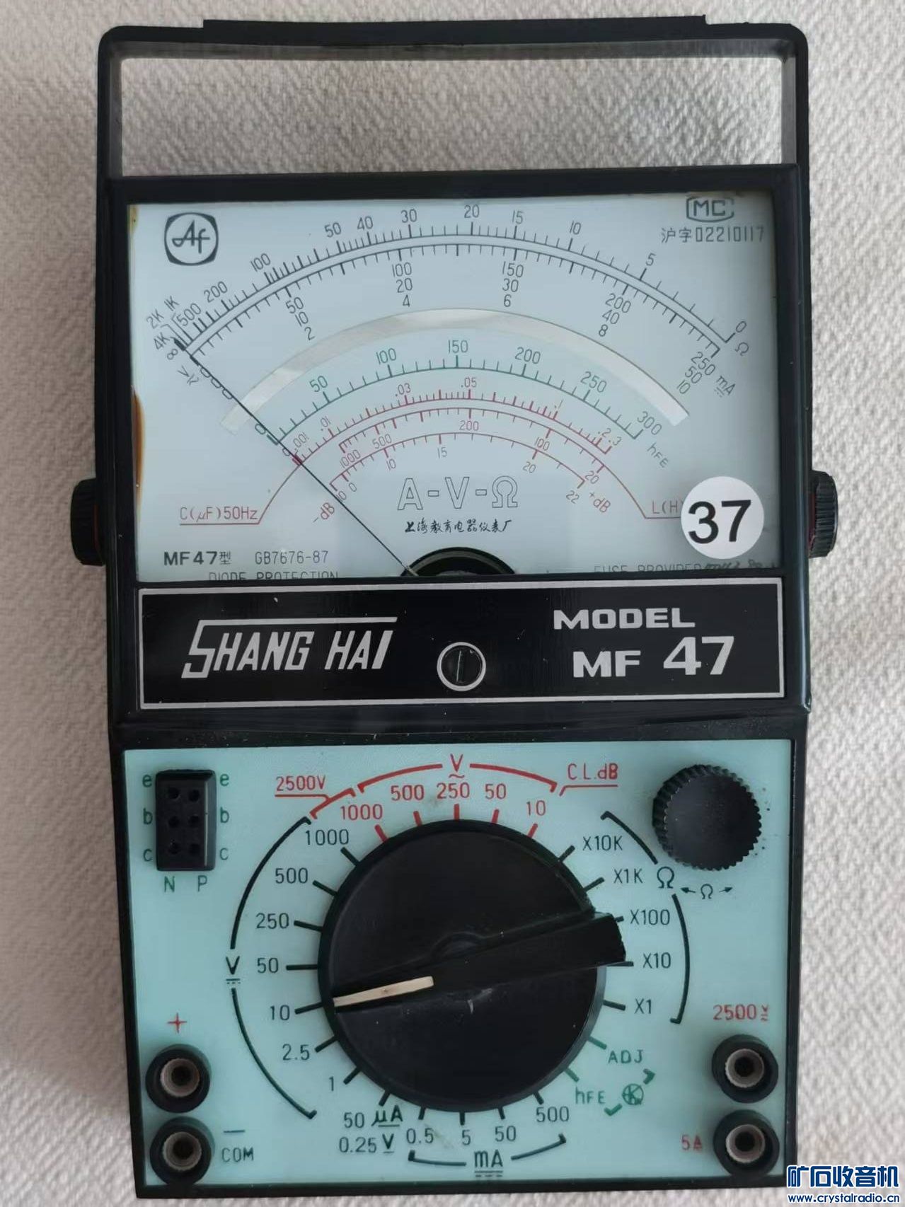

下这种MF47的表头灵敏度肯定够,表头内阻也差不多,灵敏度过高的话可以并电阻调整,生产厂家也多,您找找看。
发表于 2024-12-30 19:57:13 | 显示全部楼层
我充磁MF47表、MF10很轻松,MF30表折腾过一只,没成,因此有心理阴影,但坛内有前辈成功过。
