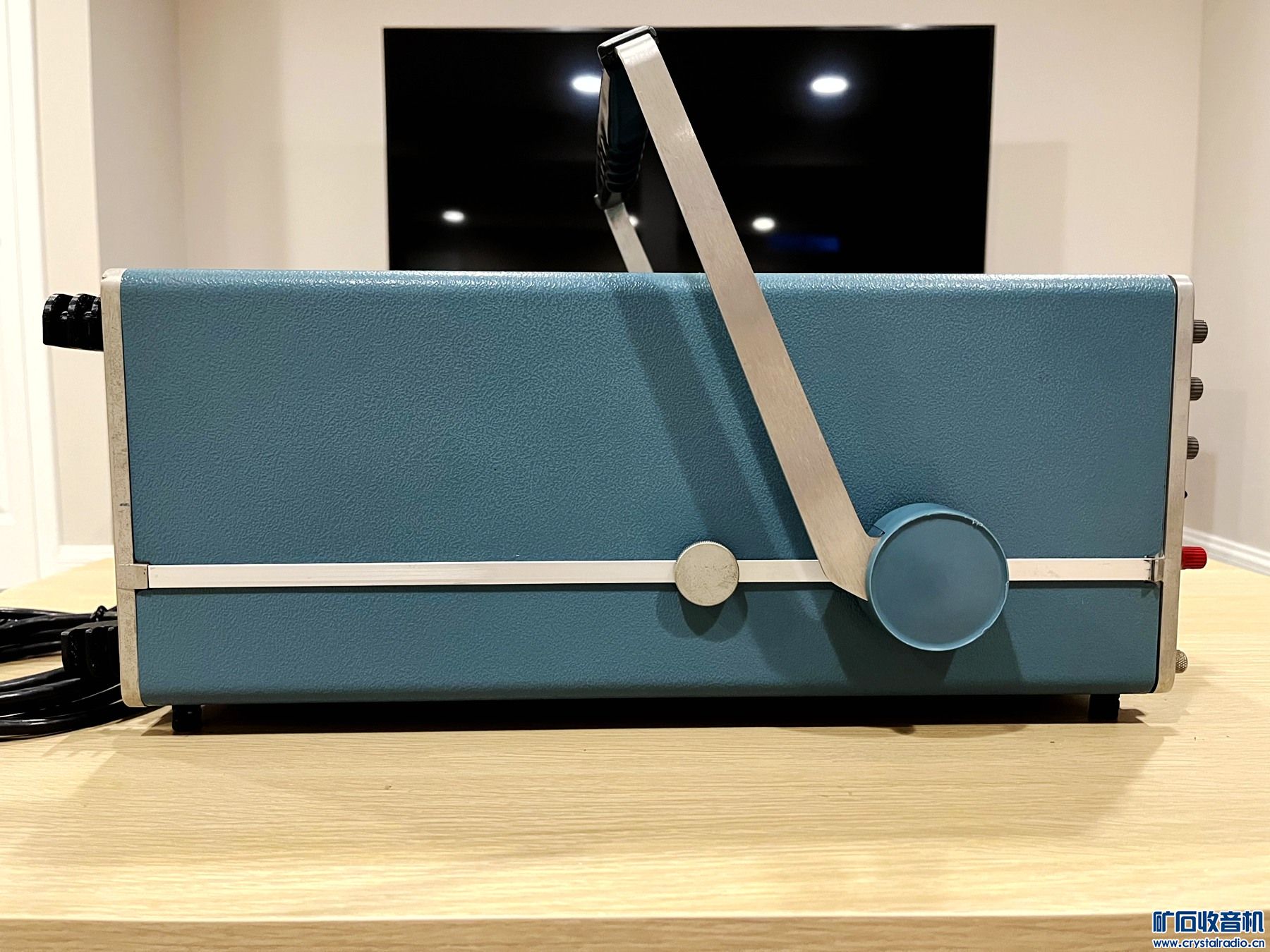

成色一般,但至少旋钮按钮啥的都还健在
四个塑料的支撑脚全部破裂,这在上了年纪的示波器中很常见(注:这台机器已经50多岁了)

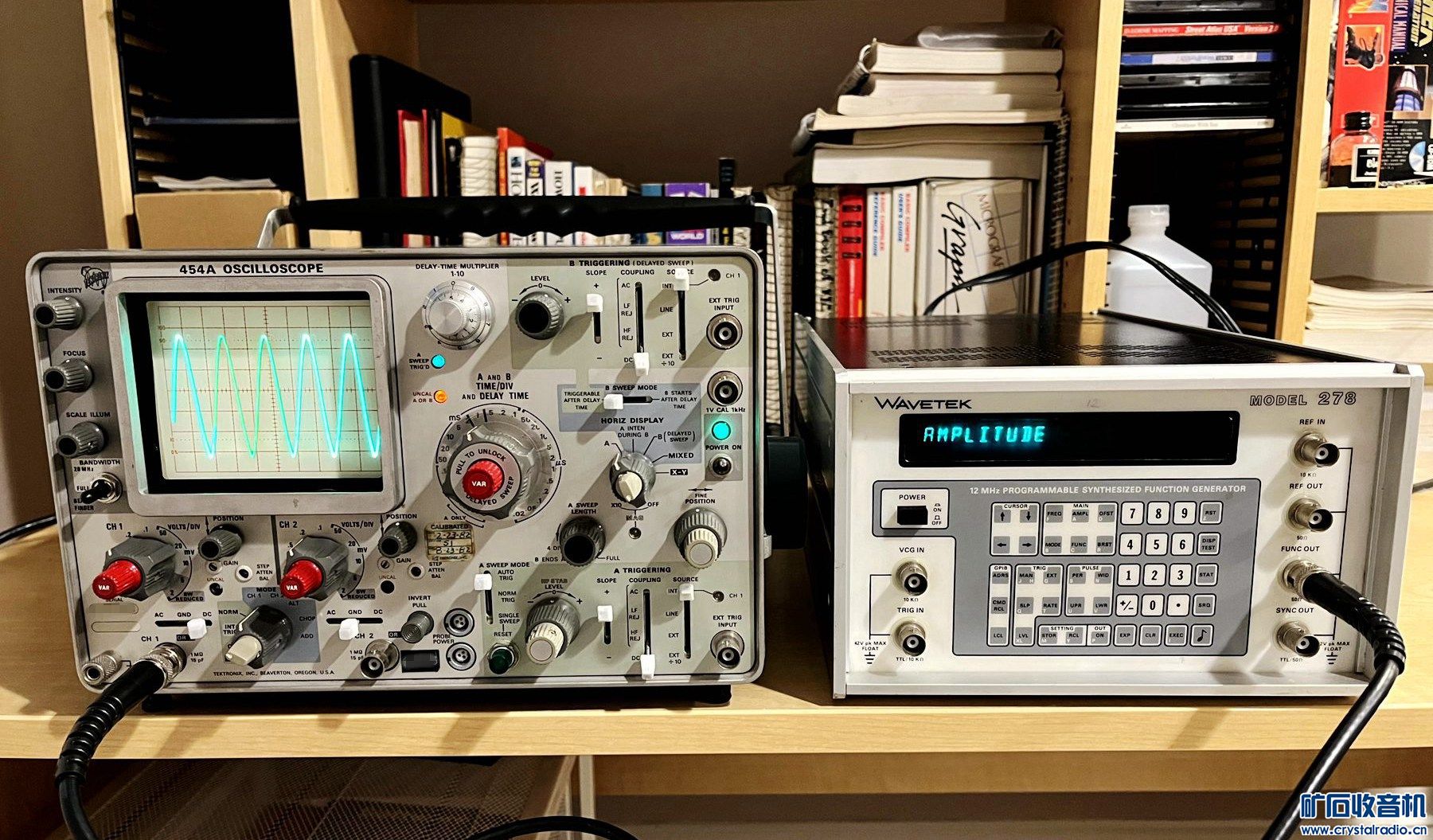

这么一折腾,久违的水平基线终于出现在的屏幕上,虽然位置不对,但最起码它出现了!!后来经过一番调整,示波器的通道一基本正常,通道二还需要进一步调试。无论如何,此刻的我对于整个维修的进度和成果已经非常的满意了,毕竟我是个对于示波器完全没有维修经验的新手,能做到这样已是相当不容易。
和半古董信号发生器相连,测试正弦波
背光打开,非常漂亮
现阶段维修暂告一段落,把机器打扫一下,所有的拨杆套都换成了 3D 打印的新品(原有的套子都开裂了)。此外对于机器的外观也做一些处理,看起来还是挺不错的。这台50多岁的老机器又再次获得了生命,看看还能不能继续服役50年?
