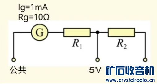

我的设备就测三个电压。3V、5V和12V。
打15V档的话,3V和5V就看不清晰,只能是看个大概。
请教大冢 ,给个思路,对于机械表,两个档位之间,如何做到自动切换。

用一个555能较简单实现两档切换,当年我就用此电路切换自制稳压电源的两档指示。

  改成20V的数字表头,不用切换档位。有强迫症非得用指针表头的话,只能组装一个电压比较器,比如用LM339,根据输出结果去切换档位了。
发表于 2024-12-30 10:30:56 | 显示全部楼层
把档位开关换成继电器,用运放接成电压比较器控制相应继电器,大概这样。如用单片机,好像有点小题大做。当然,各有千秋。

如下图,输入 <6V 时,输出是输入的 2/3
输入大于 6V 时,输出是输入的 1/3
所以,使用一个 5V 表头,并自己按 2/3 和 1/3 画线,再接一个指示灯(指示灯接到比较器 U1 输出)指示用那条线就行

四个元件就可以了,一个4.4V稳压管接NPN三管管基极,C极接继电器和保护二极管,E极接地。
当电压越过5V时,稳压管导通,继电器吸合自动换档。

就我个人看法,如果必须要做这玩意,我会用一个 SO8 的单片机(比如 Attiny13),ADC 采样后,DAC 输出给表头,单片机负责调理信号和换挡 --- 这个过程都是程序和单片机内资源完成,除了俩分压电阻不需要任何硬件(12V 不分压进不了单片机不然还可以再省电阻),指示灯也是直接接到单片机的 IO 上即可,不需要更多电阻也不需要其它有源器件
