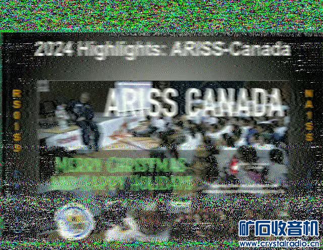

经过二次被放鸽子的经历,
也经过因为没找到合适的星历软件造成寻星失败等等挫折
今天晚上趁着月黑风高,在房顶上终于成功收到了二张国际空间站发出的SSTV图片
祝大家双旦快乐!

 楼主| 发表于 2024-12-31 00:25:09 | 显示全部楼层
今天晚上10点、11点45分又折腾二次,收到二张SSTV图像
 楼主| 发表于 2024-12-31 00:49:08 | 显示全部楼层
xzx010 发表于 2024-12-30 13:05
恭喜怎么操作的
接收这个SSTV按要求也有不同的做法。
我是最低要求,能收到一点就算一点
我本来在八层的楼顶上装了一个折合J型天线,是145MHz(2米)波段的
因为馈线没法放下来,平时就用不上了,偶尔拿电台或收音机上房顶上去听一下
其实前几个月国际空间站(ISS)陆陆续续地搞过几次播放SSTV的活动,
我就拿了ICOM IC-705小电台上房顶上去收,
几次都是什么都没收到,后来的消息也都是不出意外,ISS放鸽子了。
这次年底又搞活动,我都灰心了,开始没去收,
后来看到一些朋友们晒出了收到的图片,心终究还是动了,
前天(周六)早上七点多,又上去了,结果还是屁嘛没有
晚上消息来了,说是那位宇航员不小心碰了一下电台,误在437.550上发了,
说是有朋友在那个频率上收到了。
既然ISS确实在发了,既然平时我都是看完矿石论坛12点后才睡觉的,
昨天晚上我终于又说服自己再上去收下,
但我多了心眼,先在B站上看别人是怎么收的,
看到“成都M哥”寻星使用look4sat软件,解调SSTV使用robot36软件,
于是我就分别在二只手机上安装好了这二个软件,
结果昨晚上就顺利地收到了,只是昨晚的轨道比较低,信号受到东边高楼的影响
今天晚上也是二次,第二次ISS在西边,轨道最高达到约45度,基本上没有高楼影响,
结果收下来信号还是有波动,但没有昨晚那么严重,不知道是受了什么影响
如果有心,这也可以成为一个研究课题。
信号频率是145.800,信号的多谱勒频移不大,约+-3KHz,用对讲机FM模式下可以固定在145.800上接收,没问题,
但我是个强迫症,为了尽量压低噪声,我把705电台的带宽调窄了,在15KHz,所以需要进行频率微调。
不知道我这样一大堆讲清楚了没有。欢迎指正。
