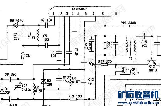

前段时间偶得一台德生PL-450,机子小巧玲珑,甚是喜爱,唯独调频接收性能不尽人意
网上查看了一些资料,发现TA7258的3,4脚间的电容,有的用3pf,有的用了102的电容
尝试也在3,4脚间并了一个102的瓷片电容,果然有效果,PL600能听的台,现在PL-450也能收到了
 楼主| 发表于 2024-12-29 20:36:40 | 显示全部楼层
发表于 2024-12-30 10:28:33 | 显示全部楼层
这个电容器是高放到混频的耦合电容器,对大于88MHZ来说,几个PF和更大的,不会有那么大的差异才对。
 楼主| 发表于 2024-12-30 20:22:08 | 显示全部楼层
有450的机友,可以试试,不知道我这台是不是个倒
 楼主| 发表于 2024-12-31 23:36:09 | 显示全部楼层
这是PL600的图纸
 楼主| 发表于 2025-1-4 10:00:18 来自手机 | 显示全部楼层
文中TA7258应改为TA7358
