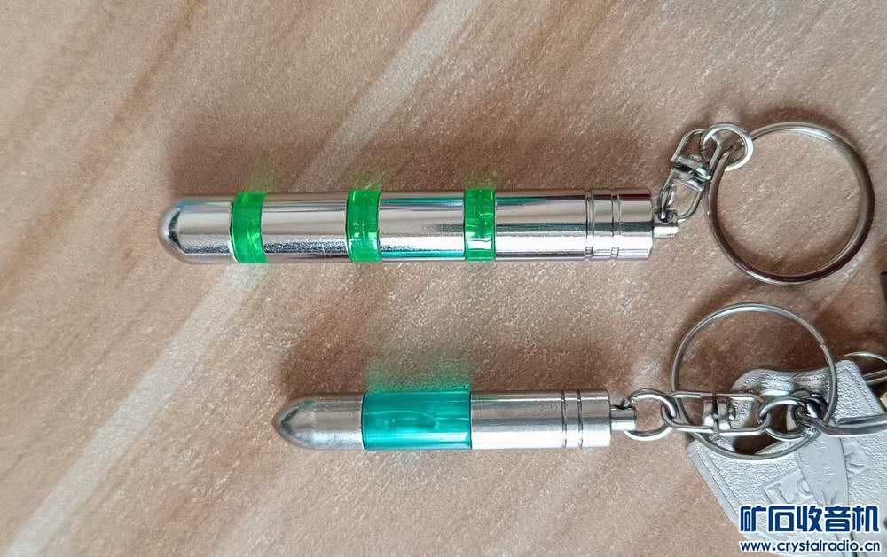

市场售卖的静电消除器工作原理是什么?静电强时还是会被电,应该如何改进?里面如果串联一个1G欧姆的高压电阻是否能杜绝被电?谢谢!
补充内容 (2025-1-13 19:01):
把里面串联的电阻改为100M欧姆后,反复测试,没有再次被电。
这东西,它并不能消除静电,拿着它的一端去怼地线,它只提供了一个泄放通路,降低电击感。
用一个几百K的电阻完全可以替代,电击感还与人体放电面积有关,同样的电量,指尖放电的痛感要大于整个手掌放电。
正规的静电泄放设备,比如一些对静电有严格要求的场所,入门处有一个设备,具备静电检测及泄放功能,有一个导电橡胶求,用手握住,导电面积大了,痛感也就小了。
上图这个东西,好像是个氖泡,那它只能把静电泄放到氖泡的导通电压,再低就没用了。

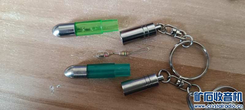

 楼主| 发表于 2024-12-29 16:03:25 | 显示全部楼层
用一个几百K的 ...
您说的对!
拆开了,一个奶泡串联了一个150K电阻。
人体衣服摩擦有的说几万伏,有的说能达到30万伏。
按30万伏计算,放电电流限制在0.7mA以下,至少需要428M欧姆电阻,取500M欧姆。
这样应该不会再被电了,但是放电时间需要多长?怎么计算?
放电时间取决于人体对地电容,一般在 nF 量级。
取个夸张的 10nF,用 100M 的放电时间差不多是 s 量级
