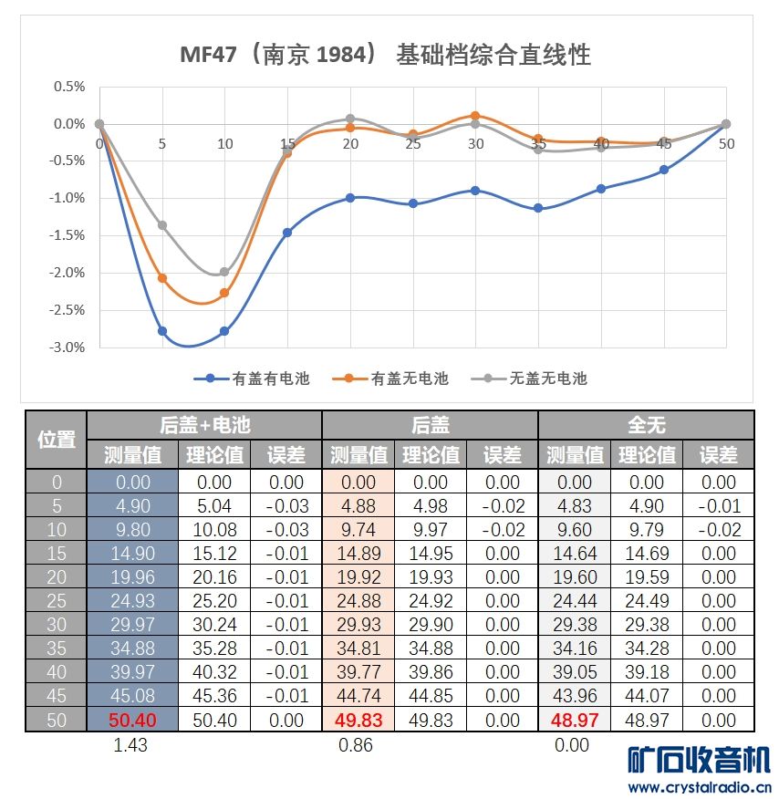

跟坛友讨论天宇MF47的问题扯到了线性,发现后盖贴的防磁铁片对线性有显著的影响(相关楼层点击这里)。因为天宇MF47的反光镜形同虚设,测线性时想准确切线是相当困难的,因此测了案头常备的19884版南京MF47,它有玻璃反光镜,后壳也有铁片。
因为经常要解释如何测量灵敏度或线性,所以这里一并说说。
测试电路很简单,将下面这几样串联起来即可: 1.5V电池、数字表uA档、电位器、被测的表头。电位器可以接成可变电阻,也可以接成分压式(50K粗调)再串个3296W(10K细调);电源也可以用稳压电源(缺点是有纹波),此时电位器换成固定电阻,调整电压即可。
测量看似简单,实则坑也不少,要注意的问题有:
1、尽量测量裸表头,不想动烙铁的话,在基础档测量也可以,该档元件少、意外影响也就小,比如,老MF47的基础档就是裸表头串几个电阻。
2、因为裸表头(或基础档)的满度压降很小,且数字表mV档阻抗高容易受到干扰,所以要串联测量电流。
3、测量灵敏度的话,必须模仿实际工作条件测量(线性与灵敏度无关)。这就涉及到防磁铁片和电池对表头灵敏度和线性的影响了,所以得装上电池再测,若有铁片还得盖上后盖。
4、测量时要让指针切线、读数字表,而不是反过来让数字表凑整,然后看指针位置,这是因为指针不切线的话就难以精确读数,无法定量分析,甚至得出错误结论。这个“错误”最常犯,因为电压源很常见,大家都用习惯了。
5、测量线性,本质上就是测量驱动指针偏转不同角度的电流,其中满度时的电流即表头(或档位)的电流灵敏度。这个“电流灵敏度”,严格的定义是“指针偏转单位角度所需的要电流”,平时说成 “满度电流” 是为了方便而言的,在这个语义下,满偏角不同时是不能直接比较的,需要换算。
6、标准表要有足够的精度和分辨率,至少要精确到0.1uA,所以必须用uA档,否则线性有问题也看不出来,这个坑也总有人踩。
言归正传,下面是这块MF47在基础档测试的结果。
1、以“拆掉后盖、不装电池”为参照,后盖对满度电流的影响为+0.86uA,再加上电池后影响是+1.43uA,电池单独的影响是+0.57uA。在测量过程中表头线圈儿的温漂影响比较大,比如表中的50.4uA是复测的数据,最初它是第一个测量的(是50.05uA),所以变化最大,发现之后第一组数据不得已全部复测了一遍。也就是说三个满度电流不见得是同一温度下测量的,但大概看规律是没问题的,线性也如此。
2、只要影响灵敏度的,都会影响线性,会使线性变差,这个也很意外,但坛友的MF47D/W,还有我的MF47L都是如此。

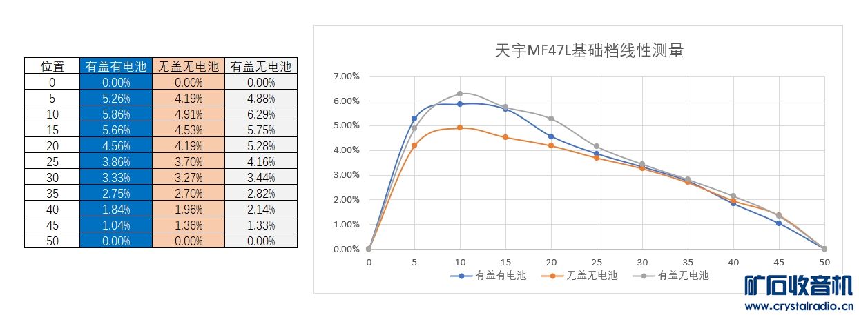

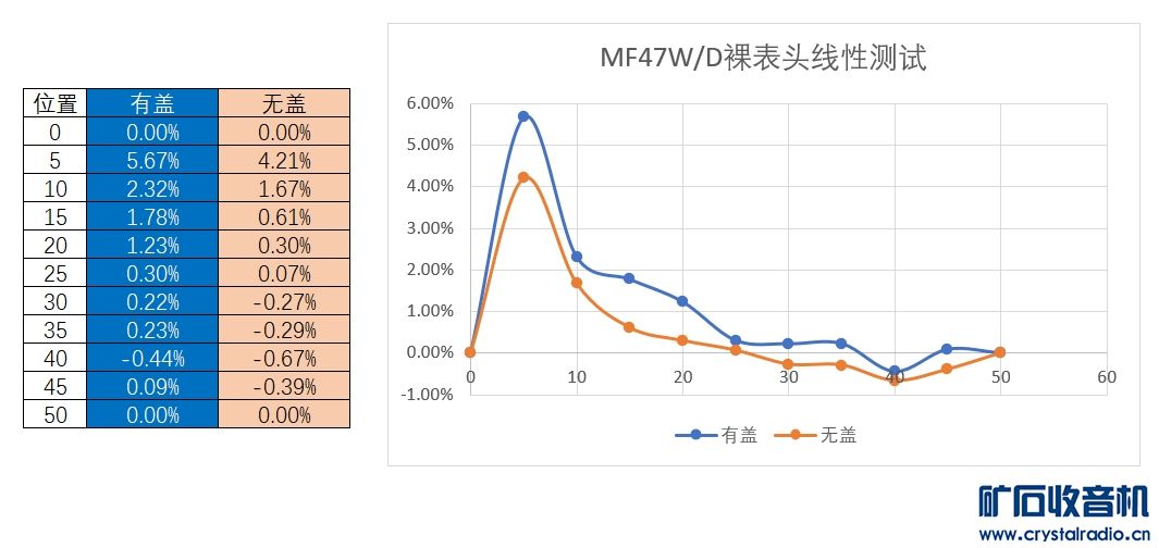

另外两个是这样的,其中47L是我的,表头与那位坛友的一样,规律也一样,后盖铁皮会让线性变差:
发表于 2024-12-28 22:09:15 | 显示全部楼层
我也有47L。但是现在暂时没有心情搞这个试验了,我们都有的47-6会不会也是这样?
 楼主| 发表于 2024-12-28 22:11:27 | 显示全部楼层
貌似外磁表头都会这样,内磁表应该不会,但人家本来也不用加铁片

发表于 2024-12-28 22:21:40 | 显示全部楼层
这可能是温漂了
 楼主| 发表于 2024-12-28 22:26:49 | 显示全部楼层
对,50.4是复测的,之前是50.05,测量过程中有温漂,满偏变大了。
半偏那个是第一次测的,复测后也变化了,不过差几个字不影响结果。

发表于 2025-1-6 10:36:34 | 显示全部楼层
看样子我这个MF47D/W表头线性还好些,右边2/3误差都小于2%,而MF47L到最后才小于2%
