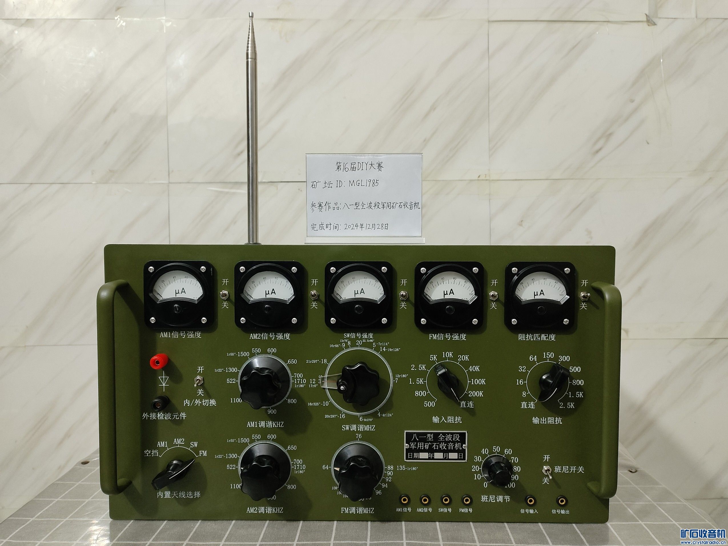

各位评委和坛友大家好,我参赛的作品是:八一型全波段军用矿石收音机。
前言:
      算上这次,本人已连续参加了4次矿坛DIY大赛,回望前三届DIY大赛,只有第13届DIY大赛做的是没有放大器的矿石收音机,是真正意义上的矿石收音机。14,15届,做的都是带有放大器的矿石收音机,不是真正意义上的矿石收音机。因此,我要改变思路,回归矿石收音机的本色。那么,做一个什么样的矿石收音机呢?这个问题我思索了很久都没有一个很好的方案。于是我回看以往的DIY大赛,看到了去年的第15届DIY大赛,陈老师做的军绿色趣味多功能重型矿石收音机,本人甚是喜欢,非常羡慕,也从中受到了启发。历时半年多,终于完成了这台八一型全波段军用矿石收音机来参加本届DIY大赛,欢迎大家多多批评指教。
一.具体介绍

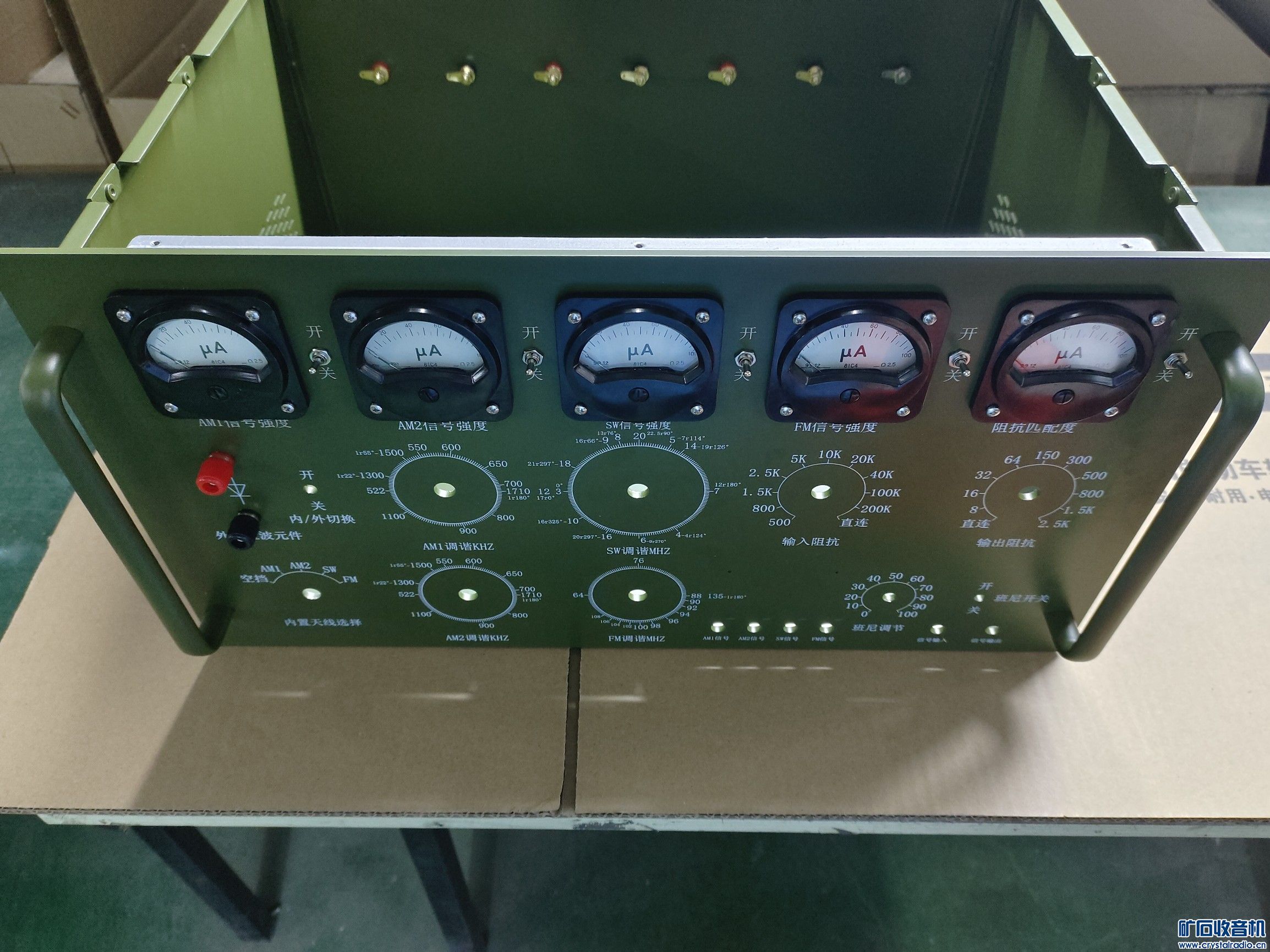

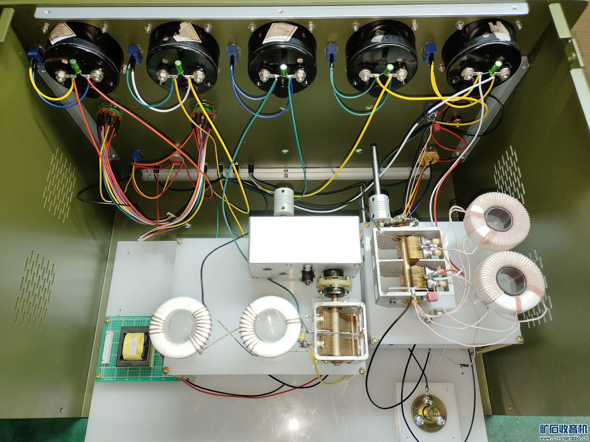

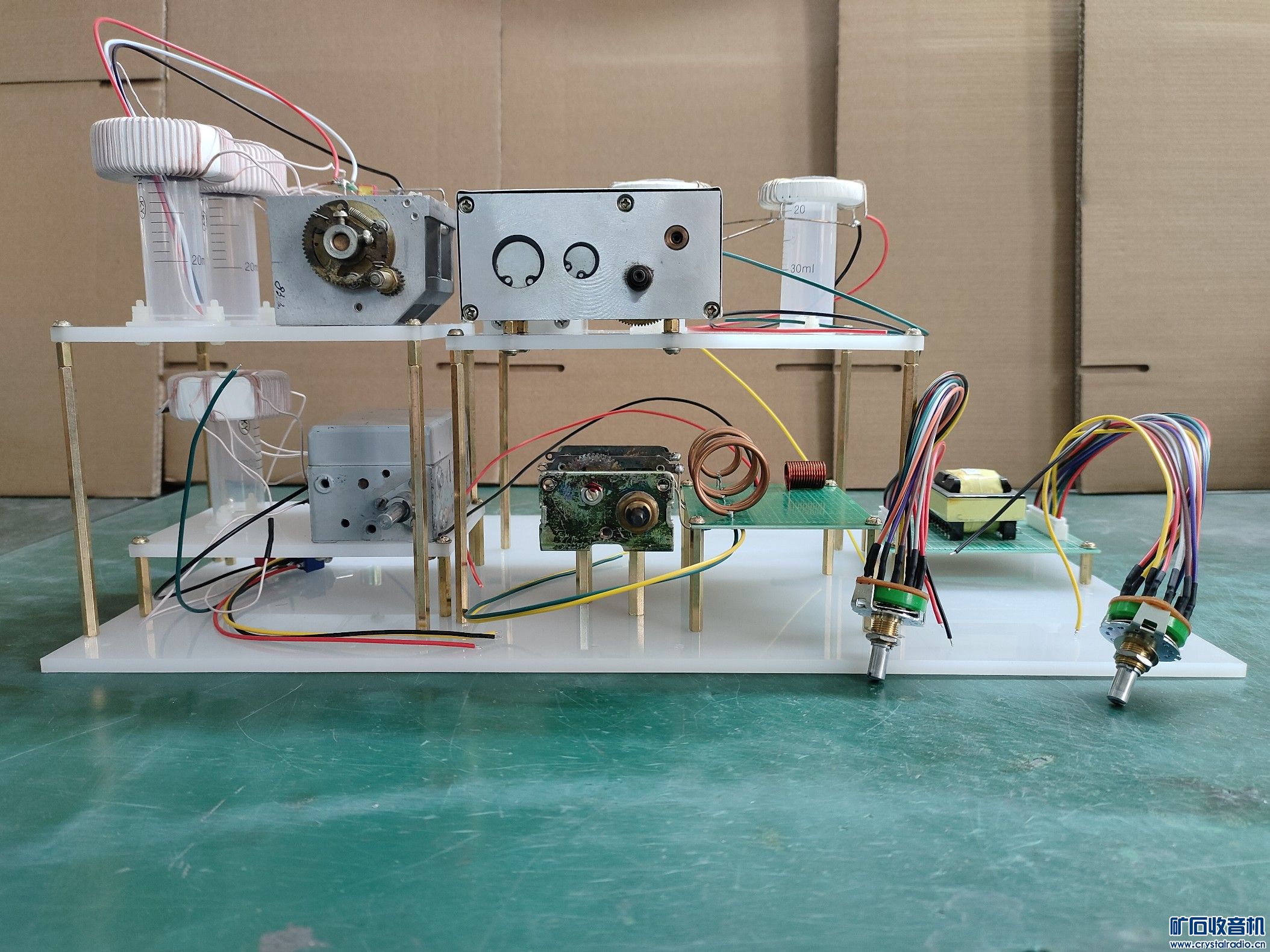

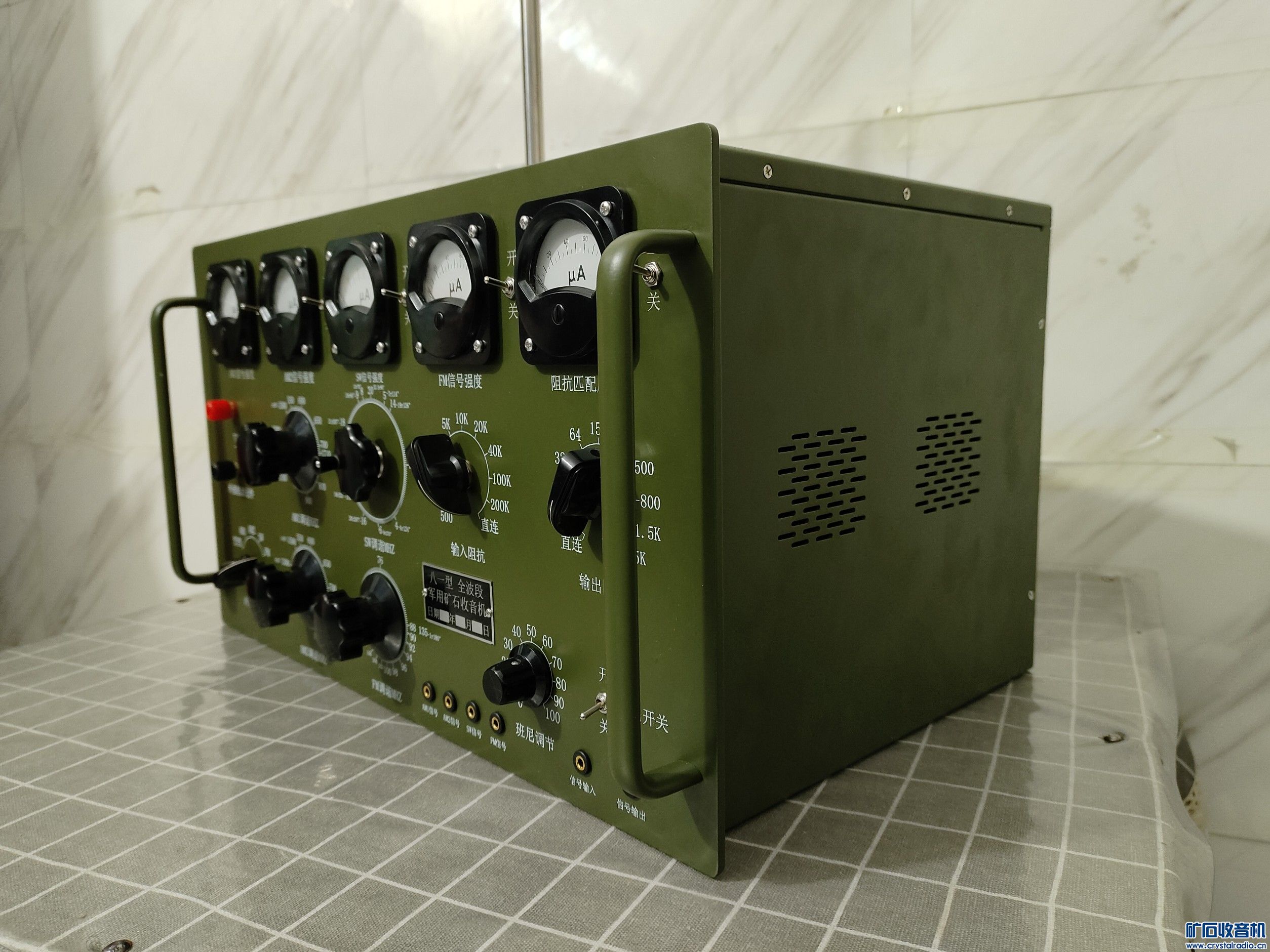

      本八一型全波段军用矿石收音机,首次大胆的尝试采用金属外壳,通过测试验证,调整,最后终于获得了成功,取得了良好的接收效果。整机采用6U深度300mm的机箱,全铝机身,机身颜色喷涂军绿色油漆,彰显军用品的风采。本机采用模块化设计,一共有5个模块,分别是:双调谐电感耦合AM1模块,单调谐AM2模块(支持内/外接检波元件),双调谐电感耦合SW模块,双调谐相位鉴频电感耦合FM模块,阻抗匹配班尼模块。每个模块相互独立,互不影响。接收频率从522KHZ—135MHZ全频段接收。SW采用高精密齿轮箱减速,可旋转22.5圈,为精细捕捉密密麻麻的短波电台提供了有力的保证。其余三个波段也全部都采用1.5圈减速齿轮组,以便于方便调谐,寻找更多的电台。每一波段均配备独立的信号强度指示和信号输出口,互不干扰,杜绝了因波段转换带来的各种损耗和不稳定因素。本机配备5.6米内置拉杆天线,所有波段均支持内/外接天线。
整机参数:
1.外观尺寸:长482mmX宽300mmX高267mm
2.总重:9Kg
3.AM1频率范围:522—1710KHz
4.AM2频率范围:522—1710KHz
5.SW频率范围: 3—20MHz
6.FM频率范围: 64—135MHz

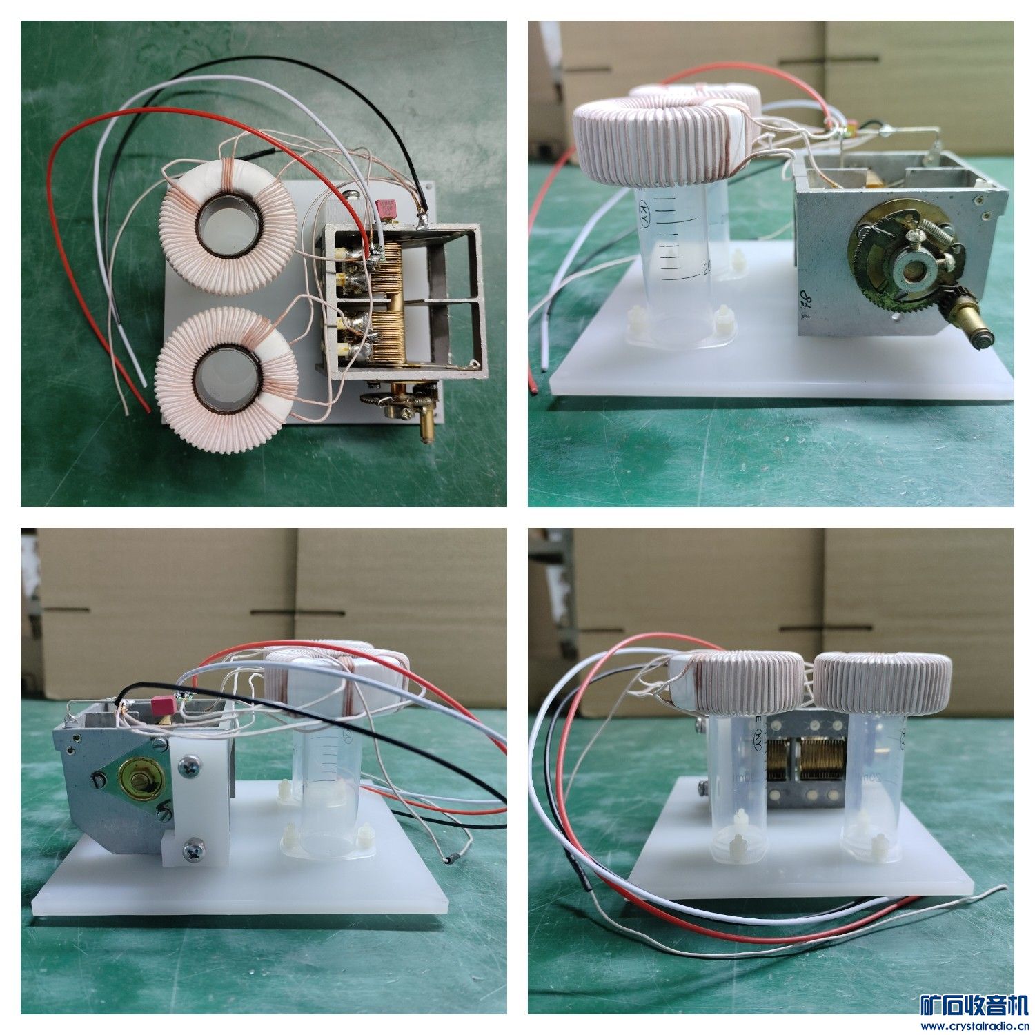

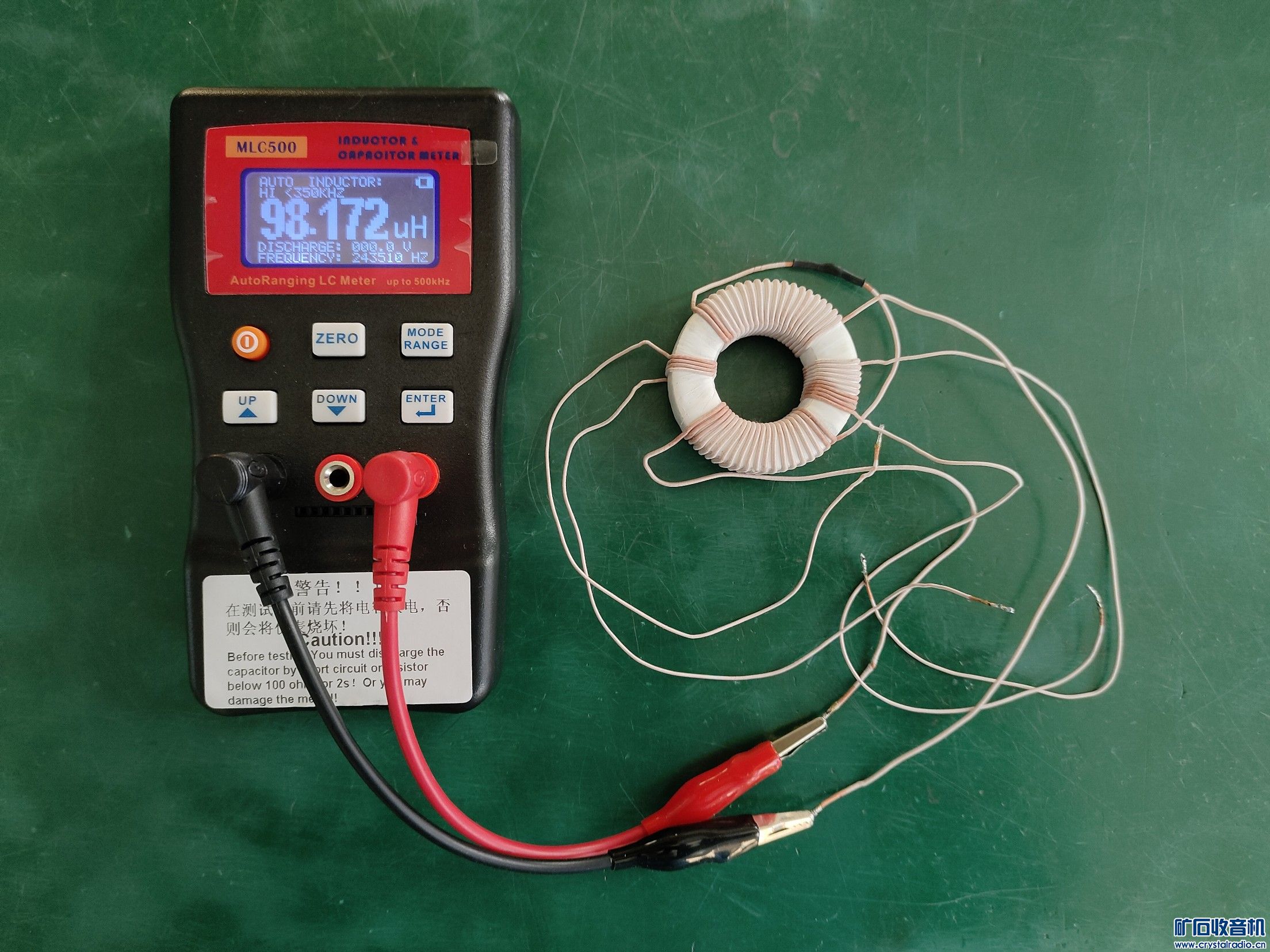

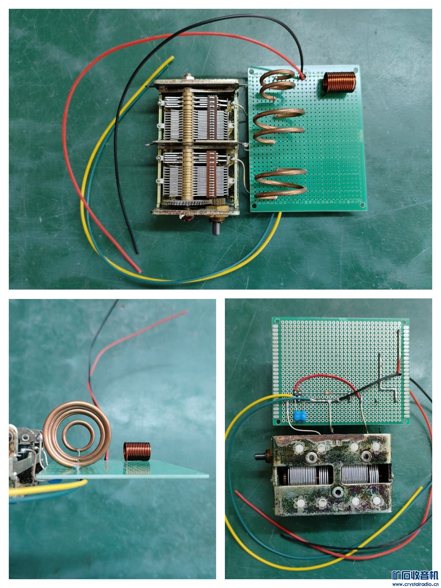

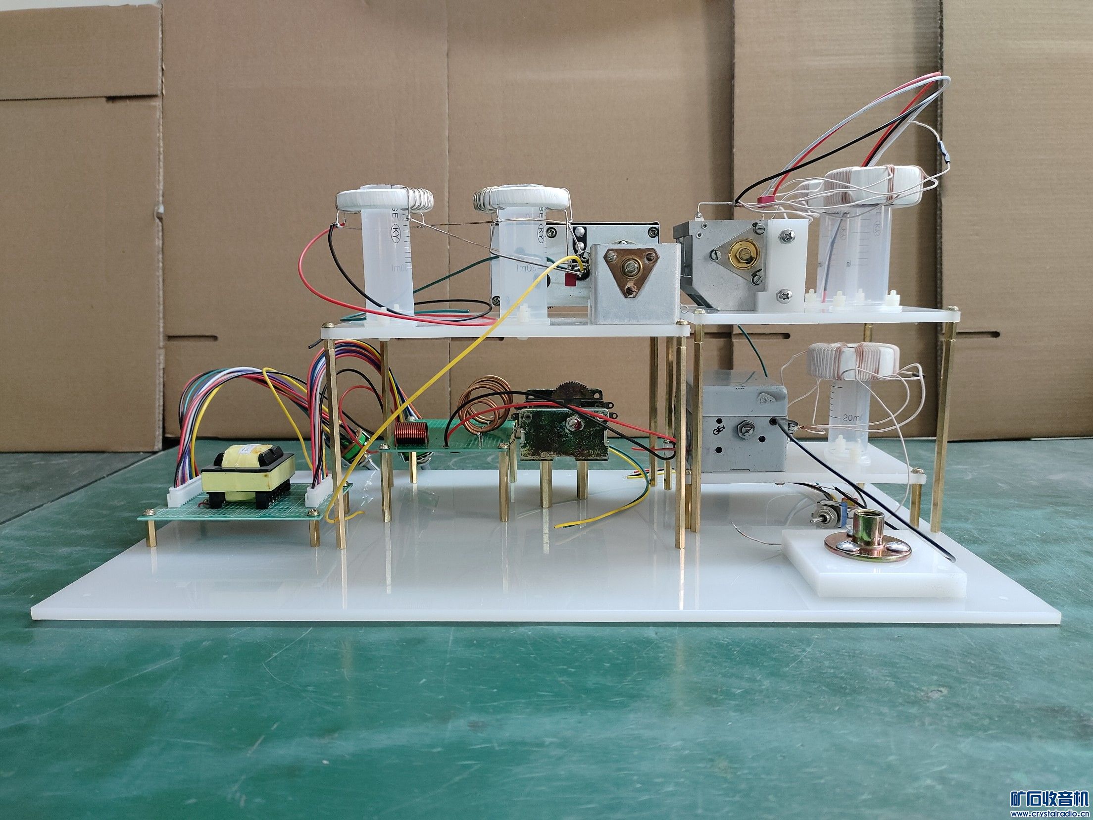

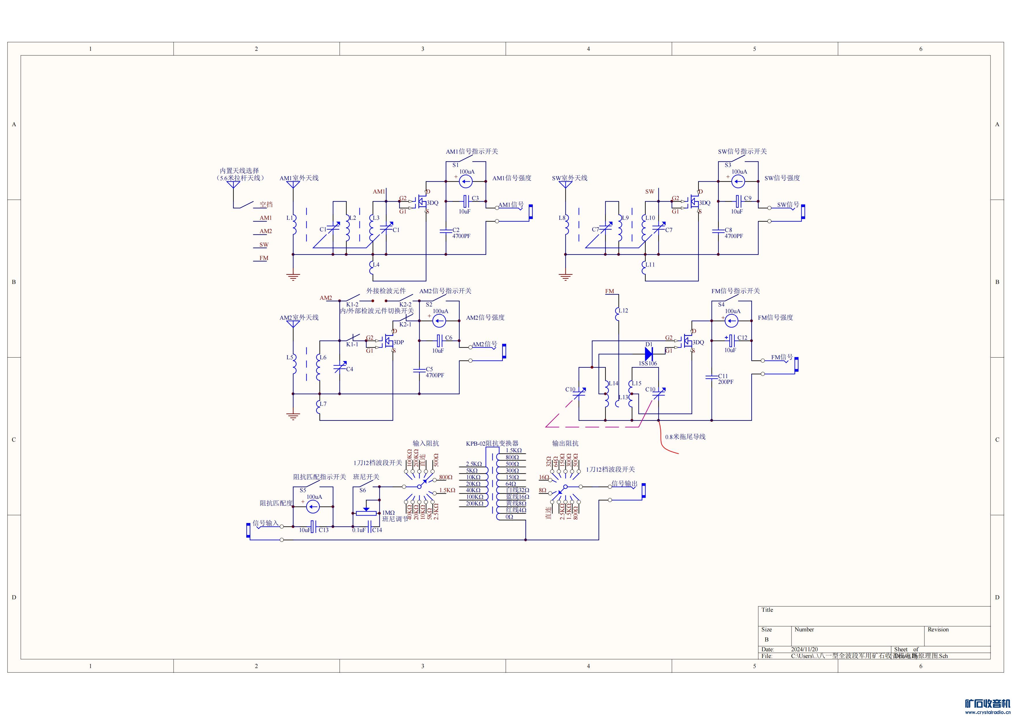

      AM1等容调谐电容C1,采用全新军用空气可变电容器,等容双联,动定片铜片,铜轴,瓷座,高Q值,容量为:2*12/525P。L1,L2,L3,L4均使用Ф45X26X8mm,材质为R40C1的磁环。两个磁环叠加,中间垫一个0.3mm厚的聚四氟乙烯垫片,磁环已煮蜡去潮。L1和L2绕在同一个磁环上,L3和L4绕在同一个磁环上。L1用0.04X180股利兹线绕10圈,L2用0.04X300股利兹线绕52圈,电感量为177uH,配一个20mL的注射器,用于架高,固定磁环。L3用0.04X300股利兹线绕49圈,电感量为177uH,L4用0.04X180股利兹线绕4圈,配一个20mL的注射器,用于架高,固定磁环。调整L1,L2之间的距离使整机达到最佳的灵敏度和选择性。通过实际调整测试验证,相距3mm时最为合适,可以兼顾灵敏度和选择性。
      AM2调谐电容C4,采用德国沙巴弗莱堡收音机拆机可变电容器,铜轴,瓷座,高Q值,自带减速器,两联并联使用,总容量为:25/955P。L5,L6,L7绕在Ф45X26X8mm,材质为R40C1的磁环上。两个磁环叠加,中间垫一个0.3mm厚的聚四氟乙烯垫片,磁环已煮蜡去潮。L5用0.04X180股利兹线绕10圈,L6采用双值反绕法,用0.04X300股利兹线正绕20圈,反绕20圈,电感量为98uH,L7用0.04X180股利兹线绕4圈,配一个20mL的注射器,用于架高,固定磁环。
      SW等容调谐电容C7,采用全新军用空气可变电容器,等容双联,动定片铜片,铜轴,瓷座,高Q值,容量为:2*8/375P。L8,L9,L10,L11均使用Ф45X26X8mm,材质为R40C1的磁环(磁环已煮蜡去潮),均使用Ф1mm的镀银铜线绕制。L8和L9绕在同一个磁环上,L10和L11绕在同一个磁环上。L8绕5圈,L9绕11圈,电感量为5.4uH,配一个30mL的注射器,用于架高,固定磁环。L10绕11圈,电感量为5.5uH,L11绕2圈,配一个30mL的注射器,用于架高,固定磁环。调整L9,L10之间的距离使整机达到最佳的灵敏度和选择性。通过实际调整测试验证,相距20mm时最为合适,可以兼顾灵敏度和选择性。
双调谐短波矿石收音机制作经验分享:
1. 不适合电容耦合模式,灵敏度,选择性都很差。只能采用互感模式。
2. 两个谐振线圈互感的距离在20mm时,可兼顾灵敏度和选择性,效果很好。
3. 由于短波频率高,谐振线圈的电感量要做小一些,低端低于设计频率的0.5MHZ,高端高于设计频率的3MHZ。加上分布电容,分布电感,频率就会基本落在设计频率。
      FM等容调谐电容C10,采用全新复旦空气可变电容器,等容双联,铜轴,瓷座,高Q值,自带减速机构,容量为:2*6/26P。
L12:线径1mm,在直径10mm的胎具上绕15圈,自然散开。
L13:线径2.3mm,在直径15mm的胎具上绕2圈,拉长至9mm左右。
L14,L15:线径2.3mm,在直径23mm的胎具上绕2圈,中线抽头,拉长至13mm左右。
L13,L15相距10mm,L14与L15相距15-20mm。

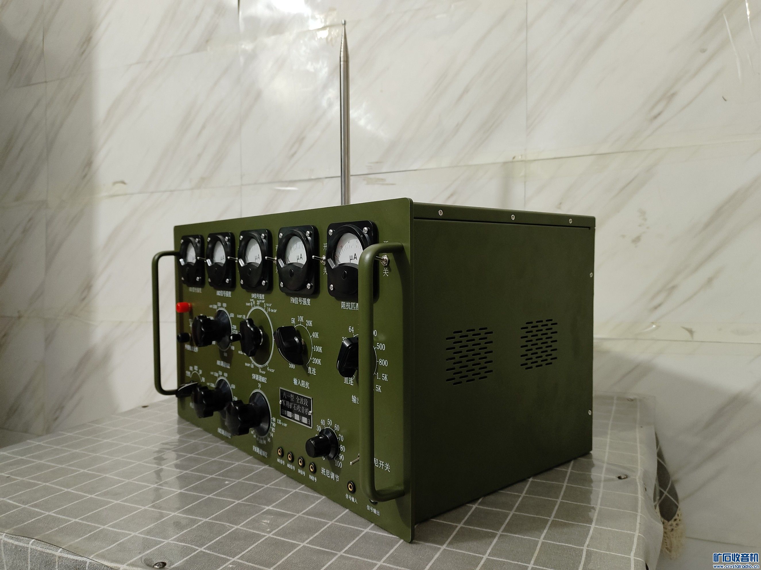

整机1
整机2
整机3
整机4
整机5
整机6
整机7
整机8
仿古两波段矿石收音机电路原理图

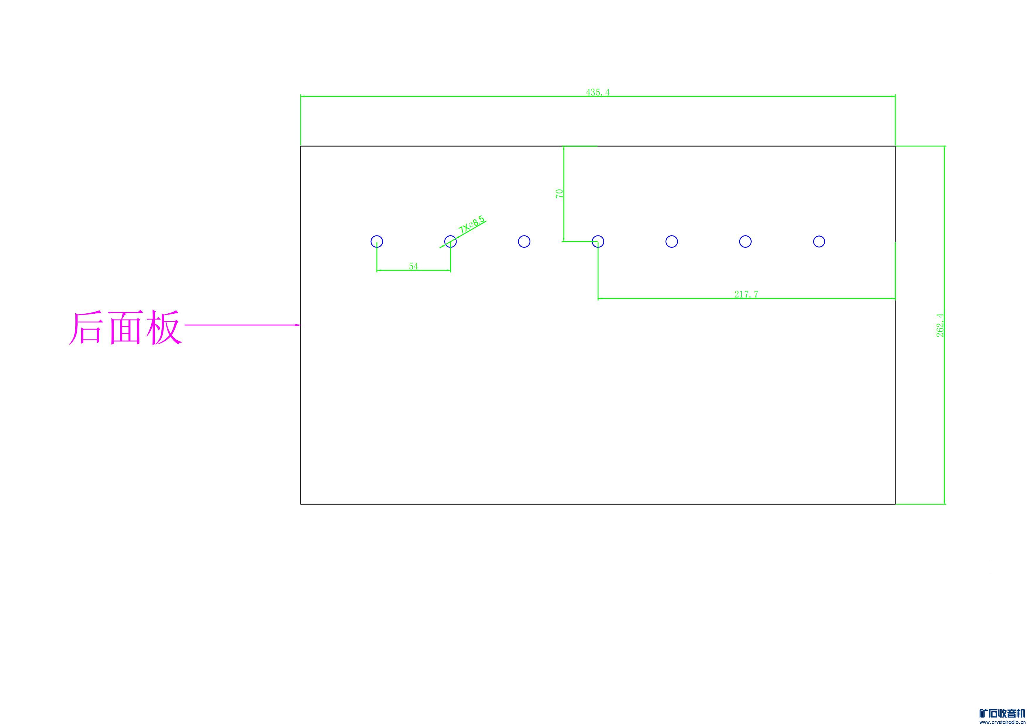

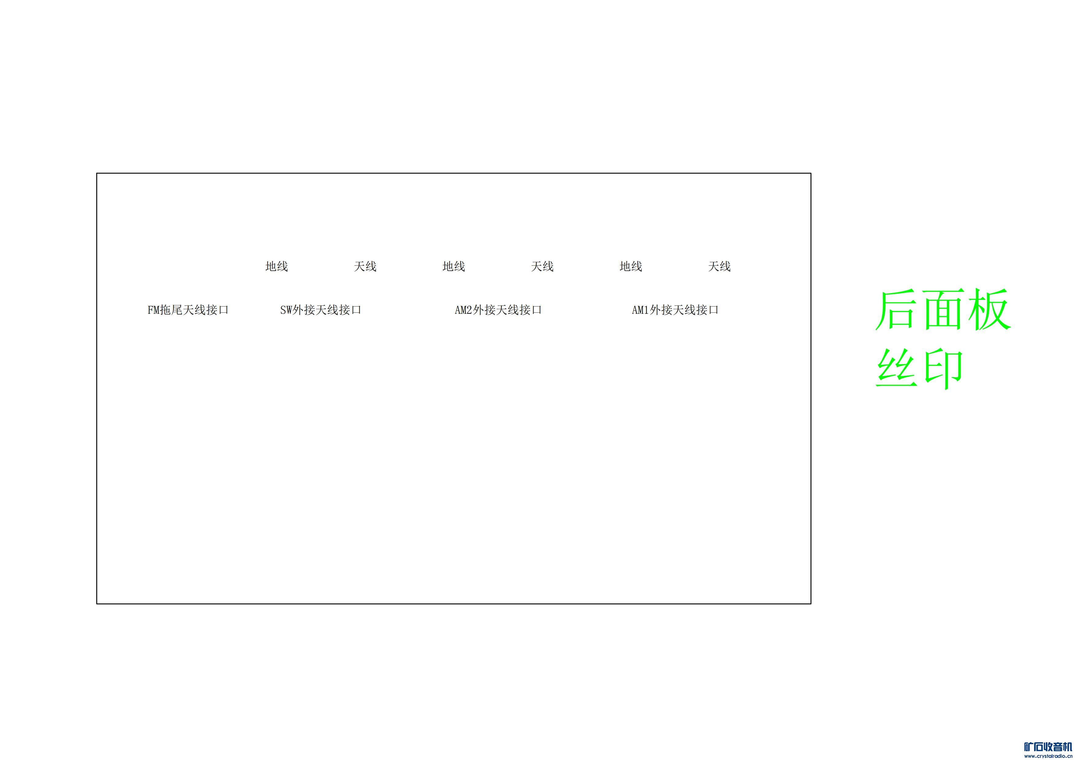

机壳后面板图纸
机壳上盖板图纸

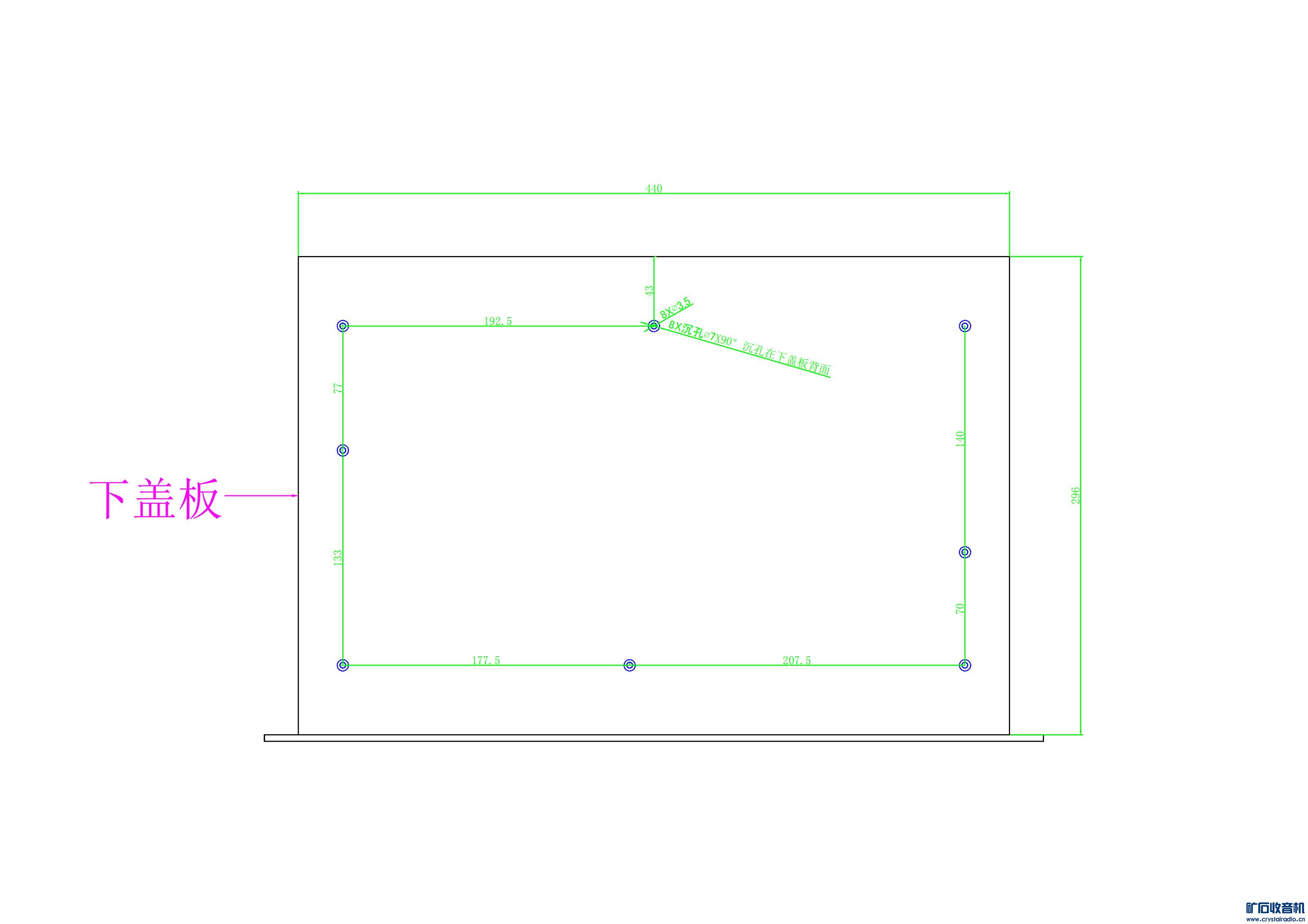

机壳下盖板图纸
前面板丝印图纸
后面板丝印图纸
制作线圈
蜡炸磁环去潮气
AM1线圈电感量
AM2线圈电感量
SW线圈电感量
FM线圈
双调谐电感耦合AM1模块
单调谐AM2模块
双调谐电感耦合SW模块
双调谐相位鉴频电感耦合FM模块

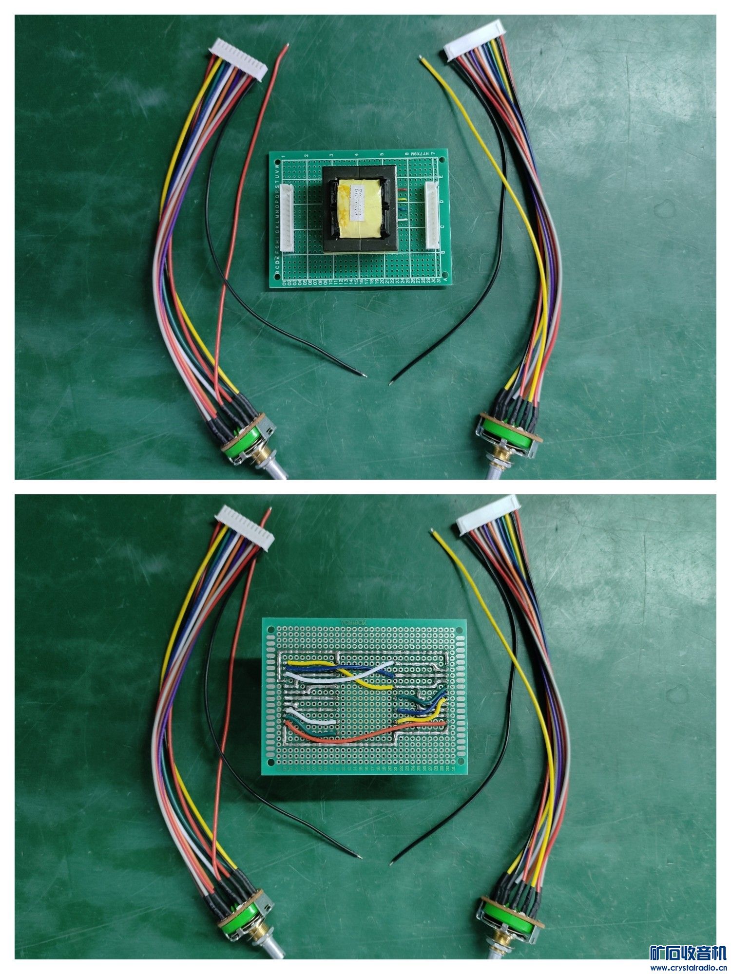

阻抗匹配模块

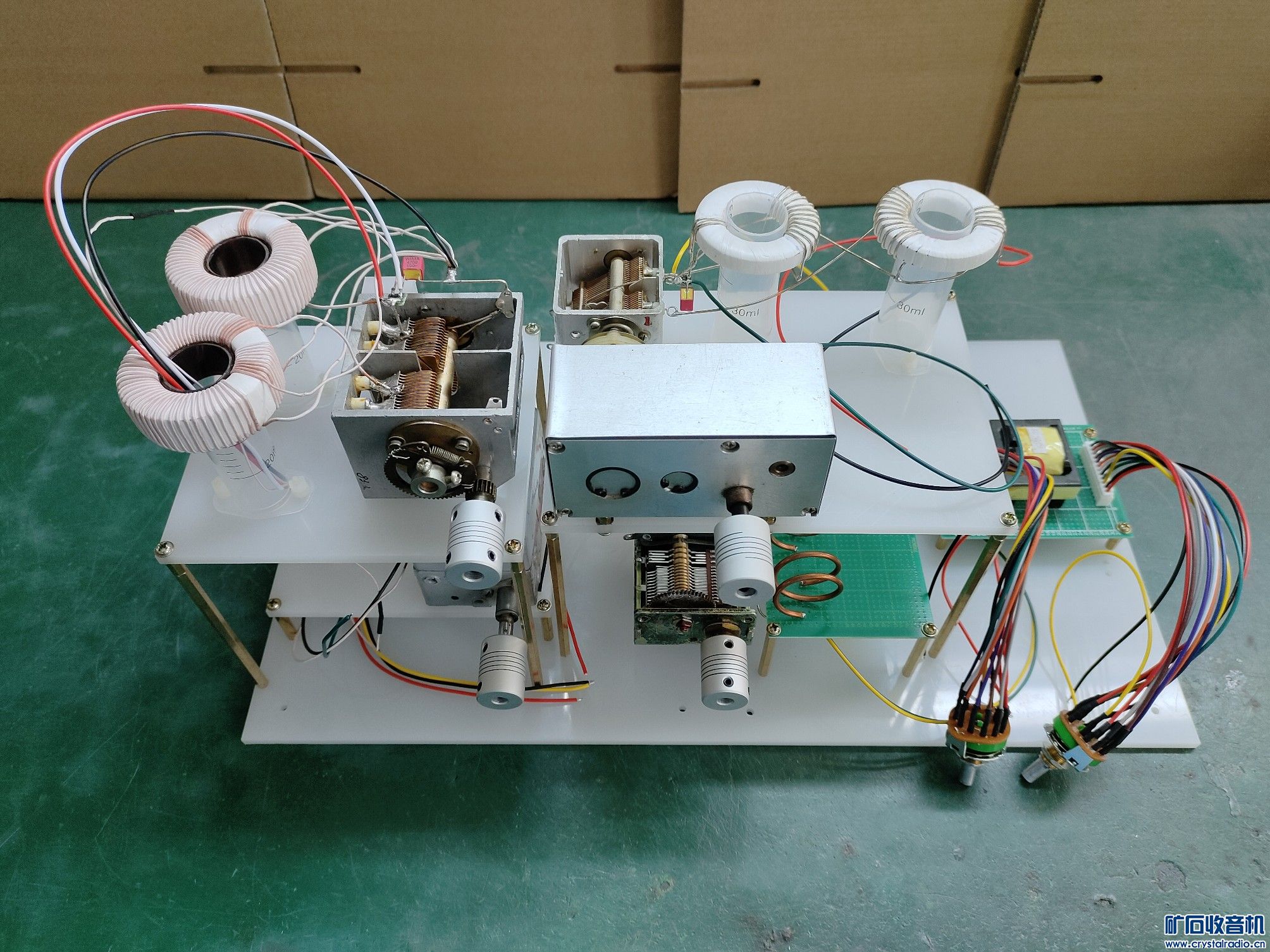

机芯1
机芯2
机芯3
机芯4
机芯5

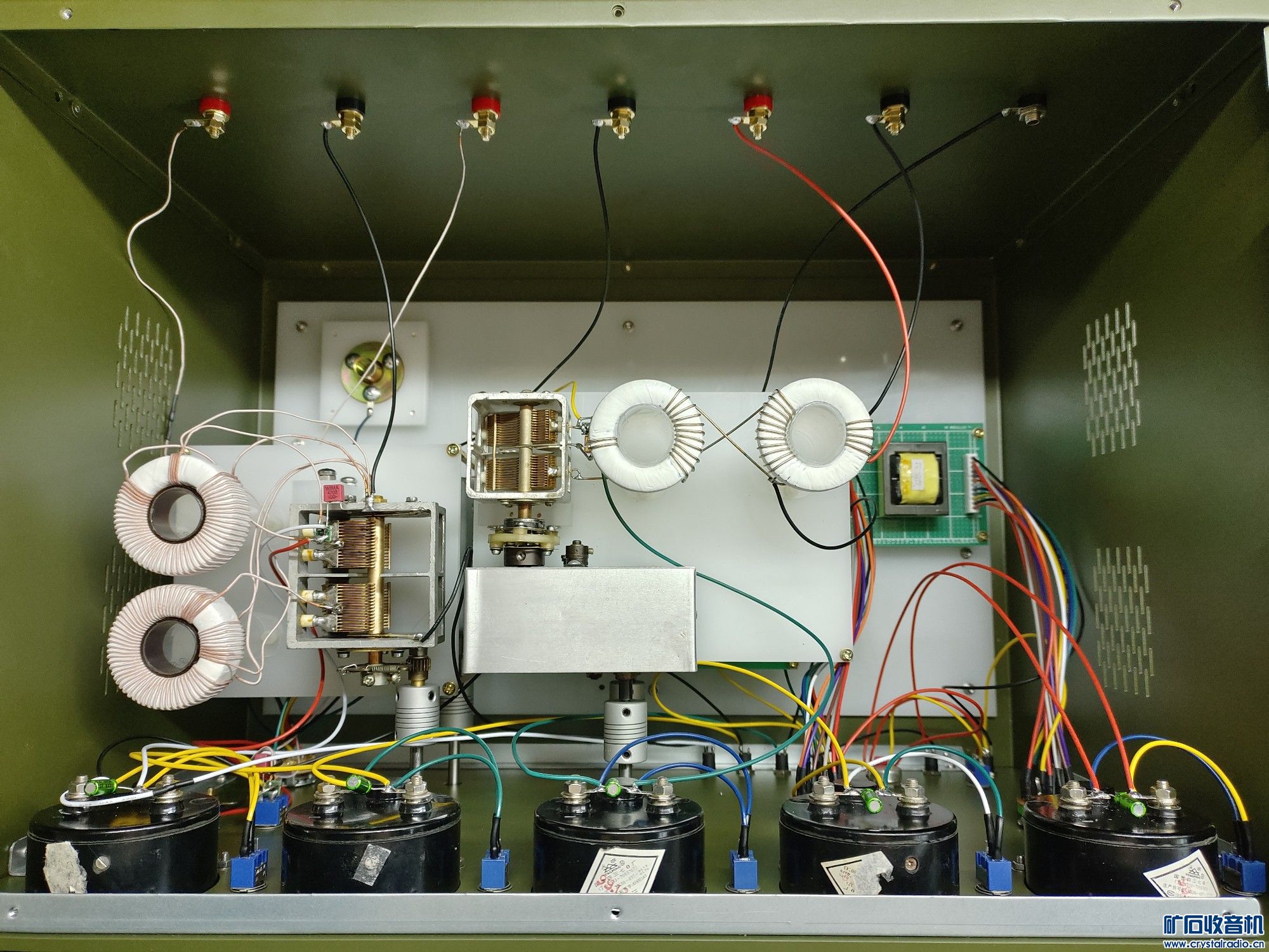

总装配1
总装配2
总装配3
总装配4
总装配5
总装配6
总装配7

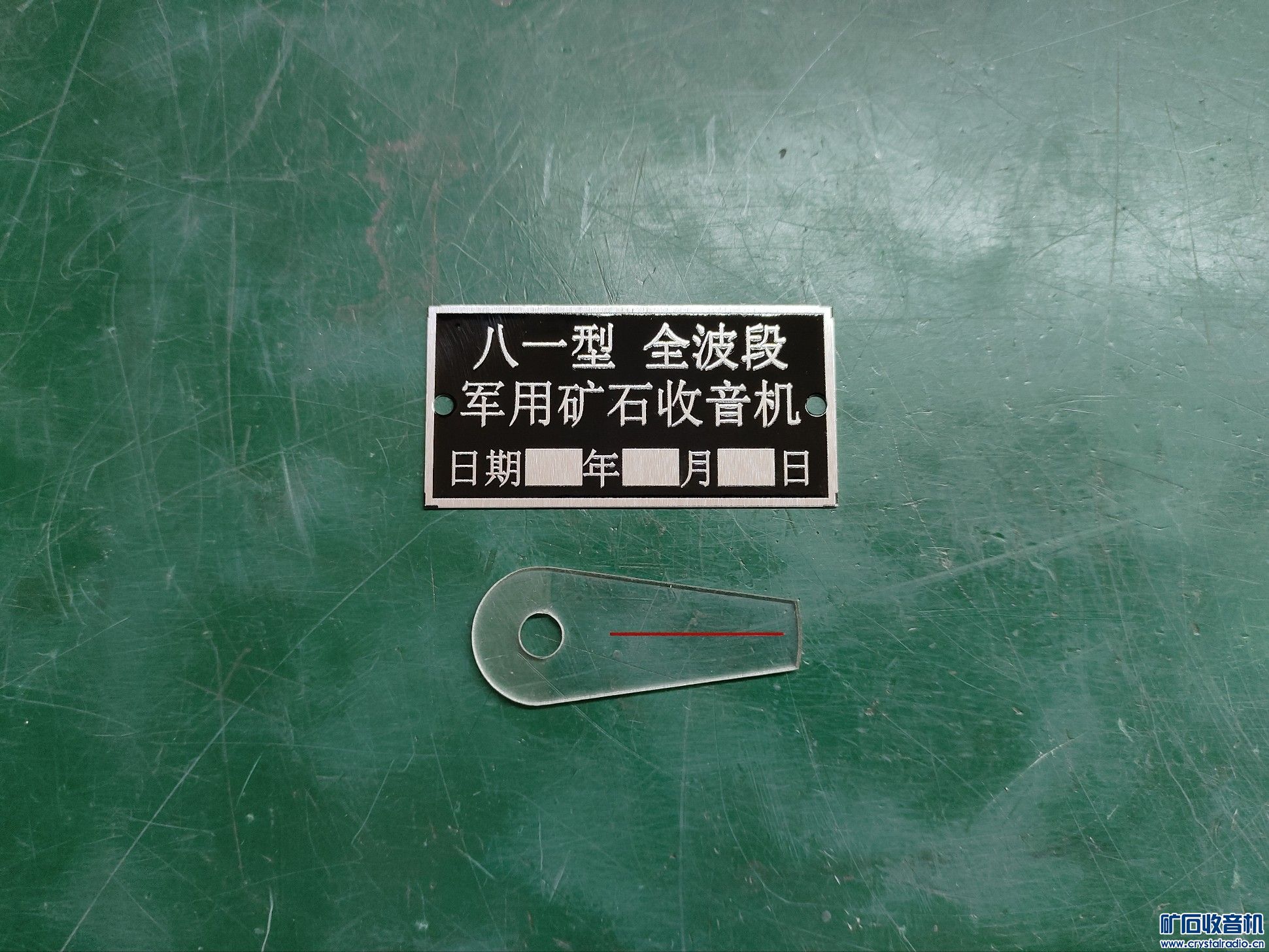

您这机器做的太板正了!羡慕不已!求教您的面板上的刻度及文字的制作方法。感谢!
发表于 2024-12-28 11:49:54 来自手机 | 显示全部楼层
威风!霸气!
 楼主| 发表于 2024-12-28 11:49:54 | 显示全部楼层
你好,金太阳购物商城矿友。面板上的刻度,图案,文字是先在CAD上画好,然后用激光镭射工艺雕刻出来的。像这种工艺复杂,需要专业设备的,我一般都是画好图纸,在淘宝上找专业的人做的。
