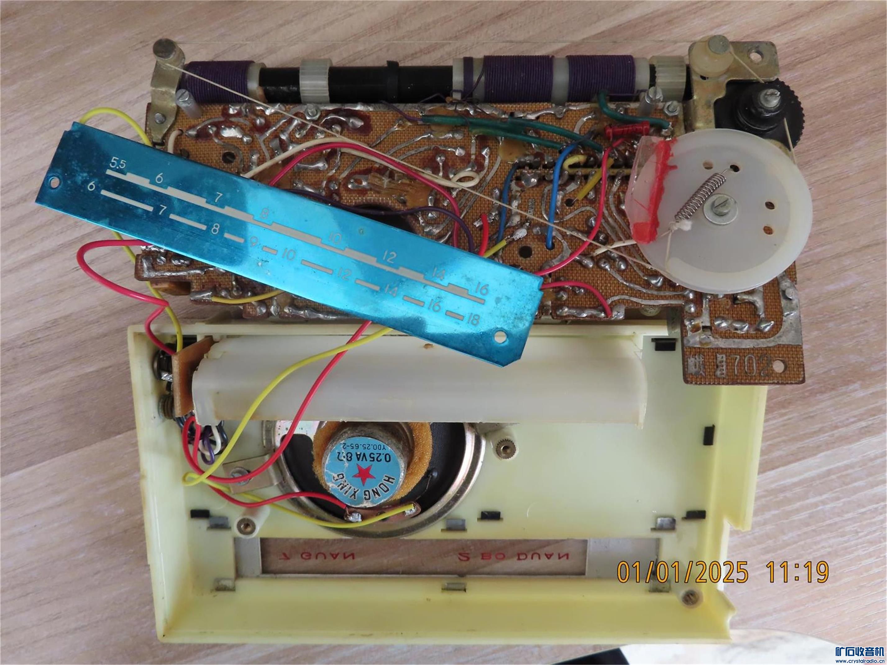

一个老古董收音机,峨嵋702收音机,两波段,收音正常

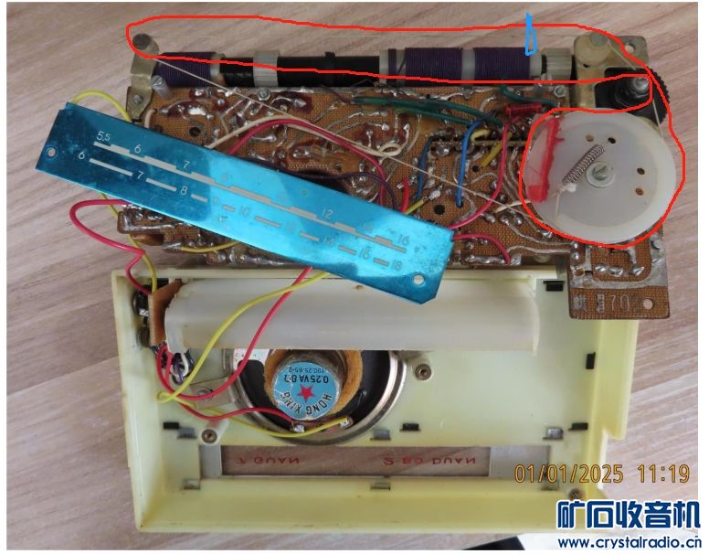

我也有一台峨眉702,不知道是拉线绕错了,还是拉线盘不是原装的,致使指针只能走中间的一段,没头没尾。
 楼主| 发表于 2025-1-1 21:54:07 | 显示全部楼层
拉线绕错了,你按红色线路径绕一下,把指针挂在兰色标注处,试一下,其中黑色导向轮要分上下两层,拉线不够长的话需要加长,不过这种线现在不好找了,

发表于 2025-3-20 21:48:15 来自手机 | 显示全部楼层
拉线绕错了
发表于 2025-3-20 21:50:13 来自手机 | 显示全部楼层
拉线分成两组的
 楼主| 发表于 2025-3-22 10:32:18 | 显示全部楼层
bg8dc 发表于 2025-3-20 21:50
拉线分成两组的
注意看前面的图,白色轮上要挂一个拉簧,否则拉线的松紧度调整不好,要打滑,
