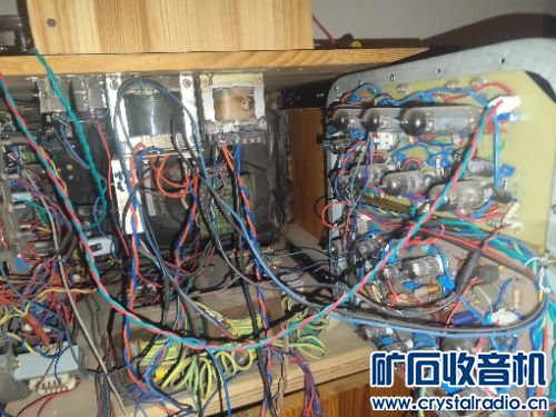

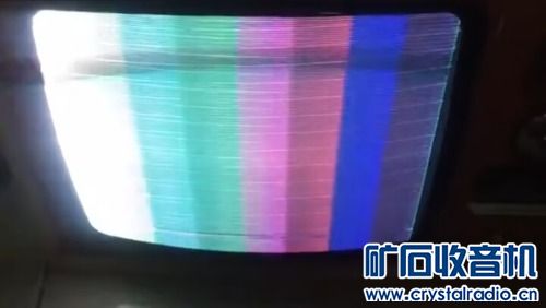

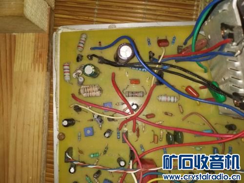

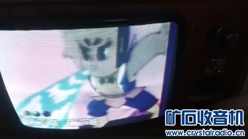

马上2024年要过去了,我提前祝贺各位老师元旦快乐!转眼我马上大学毕业了,现在正在国营企业实习,
时光到会六年前,我上初三时迷上了彩色电视机,经常不吃饭用零花钱去废品站淘旧电视回家修着玩,当看见出图像时候,我的内心比考上重点高中还激动,,也正因如此导致我的文化成绩反比例线性下滑,基本每次考完试都会挨家长骂。
初中毕业时,杂牌机彩电已满足不了兴趣,我又开始研究分立元件彩电,我从修电器的老爷爷那里要了几本旧书,开始学习手绘电路板,刻蚀,打孔,涂松香水(当时电子市场没有绿油卖),,,可是分立元件彩电太复杂,没有示波器和信号发生器可不行,于是摸摸口袋攒的零花钱,再加上亲戚给的小红包,总共500多块钱,由于当时我没有手机,没有银行卡,连没有身份证都没有,网上的示波器很便宜,但是无法去买,结果被电子市场里的贩子坑蒙拐骗全部花光了,才买来了二手的SR8示波器和电视信号发生器,然后拿回家我爸骂我有什么用?当我鼓足勇气高速他价格时,他猛扇我两巴掌,一脚把我踹倒了,我是口鼻出血,,,之后见我用一次示波器就骂一次,,,,我到现在还恨他,谁让他不给我用手机,不给我办身份证?
中考结束,我没有考上普高,上了中专,学的机电一体化专业,也从那时起我的专业技术突飞猛进进步,什么电工,钳工,都是全班第一,但是凭什么其他同学不好好学习还都玩游戏去网吧还那么有钱花,我真是羡慕嫉妒恨,因此我跟其他同学基本没有共同语言,,,
调试时一开始老是不同步,通过示波器一测量原来输入视频信号极性不对,然后怎么色调不对?原来白平衡未调好,最难的是色度解码器,不是色不同步就是色调不对,参照波形图,先调整色同步分离中周,使集电极出现色同步信号,再把变容二极管偏置电压调整好,再去调整副载波震荡中周使副载波最大,然后屏幕上出现彩色了,反复调整色同步中周和副载波震荡线圈,终于使彩色稳定了 ! 然后调整R_Y和B_Y中周使其出现色调,结果死活没有红色信号,用示波器一看,原来PAL开关未工作,维修一下双稳态电路,终于看见红色了 !  可是屏幕上红色区域有绿色条纹乱跳,原来是识别信号未调好,调整7.8KHZ识别线圈,绿色条纹终于小了许多,再调整一下输入带通中周,终于正常了,调整梳状滤波器线圈,使色调正确,,,就以上步骤说着简单,但整整忙了一学期,终于在2019年的冬天,我的晶体管分立元件彩电终于成功了。
我在中专期间考了四级中级证书,和高级电工证,终于在2022年考上了徐州工业学院。在中专期间,我还制作了许多电气控制配电箱,修过逆变器,帮社区居民修过电器,做过电工兼职,中专毕业的我利用人生中最长的假期重新制作了这台14寸分立元件彩色电视机。
上了大学的我死活也没想到由于当年新冠疫情防控,导致一个学期的封校,在此期间宿舍里其他同学在玩游戏,而我在学习各种电路知识,当时精神崩溃,恨不得退学打工去,当时只有觉得模拟电路爱好是我的精神支柱,,,疫情过去后,我参加过各种职业技能大赛,又考取了低压电工作业证和焊工作业证,大一时获得三等奖学金,大二时获得二等奖学金。
如今在徐州地铁三号线实习,从事风水电维修工作,回首过去,我觉得我走的路是对的,我在发展我的技能!
谨以此文,像老师们展示我的电视机
