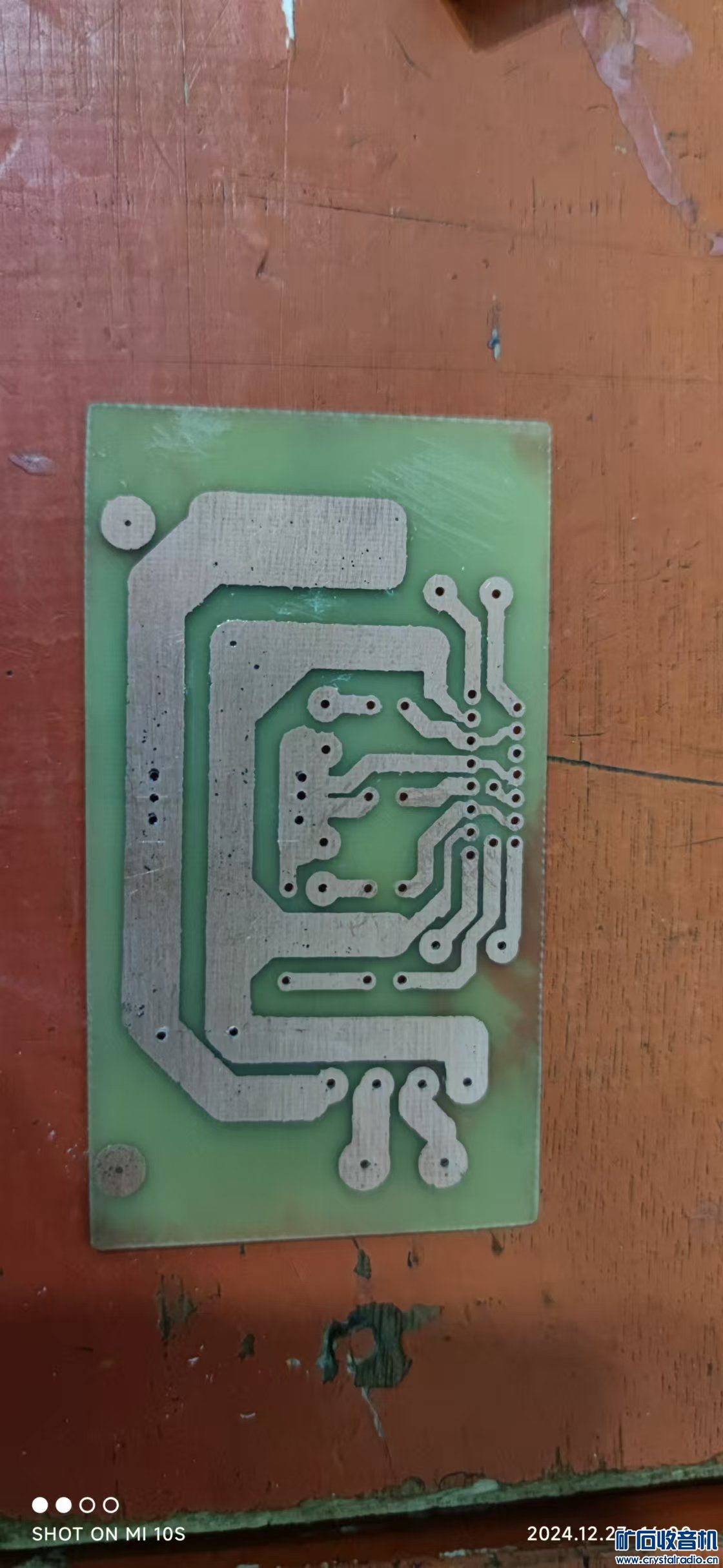

2024就剩几天了,新的一年马上到来,最后这几天抓紧时间做个小攻防玩玩,庆祝这一年里平平安安顺顺利利
咱也不会撸羊毛,利用手头的东西,覆铜板边角料,不干胶贴纸撕下来的蜡纸,出墨不太好的兄弟打印机,没有扔掉的老式电熨斗

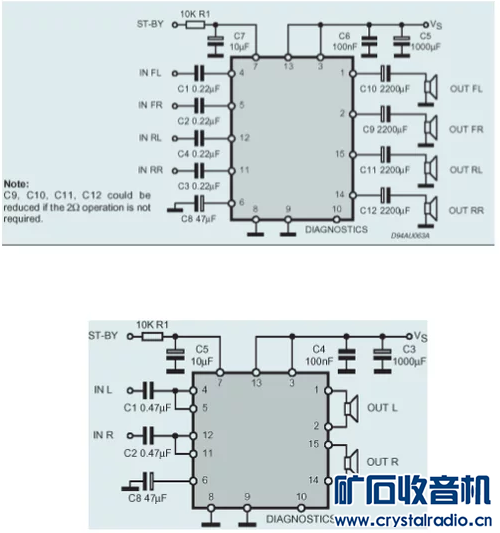

您己刻好底板就不为难你了,你能否有空读一下8/9/10脚的厂商资料,为矿友解释一下他们厂商
原要求的接法和用途,我作为版主不方便整天好为人师,处处训人
这么经典的IC,从没人重视这些脚厂商劝告,把7375搞成破音烂IC,
按厂商要求路向接好两地分流.家中六十斤重的专业功放也会被75一脚踢出厅堂
一定要找到四欧喇叭,否则用大阻喇叭并联,
7375对四欧喇叭和大阻负荷的声音,
是天堂和地狱的分别.

照片一有几个功能翻译和解析是错误的
 楼主| 发表于 2024-12-28 16:22:24 | 显示全部楼层
原要求的接法和 ...
收到版主私信很高兴,手里还有覆铜板边角料,还有2块7375,我这芯片都是没花钱从汽车修理部要的车机上拆下来的,下周3以后有时间重新做块板,咱自己腐蚀板也不用花钱,对比一下区别,版主能给一下具体线路图或板图吗?

版主眼睛很毒,一针见血的看出问题,8脚是PW-GND,是一定要单独连到电源地的,9脚是S-GND不能与9脚直接连一起。
jia老师做好了对比试验,将比较结果分享给大家。
 楼主| 发表于 2024-12-28 19:36:14 | 显示全部楼层
天天爱玛丽 发表于 2024-12-28 17:02
版主眼睛很毒,一针见血的看出问题,8脚是PW-GND,是一定要单独连到电源地的,9脚是S-GND不能与9脚直接连 ...
如果是这样那我只需改动一下8脚
jiachangchun 发表于 2024-12-28 19:36
如果是这样那我只需改动一下8脚
是的,只动第8脚就好,您新选的8脚入地点挺好,我在想换个位置会不会效果更好呢?
您选的位置是不是还是有一段(图中标绿线)路径是功率和信号地重合的呢?
我理解为英文数据手册中标POWER-GND的管脚,直接找POWER Capacitor的负极脚准没错。

或者搁左边一绕也挺好看,不然右边绕过硅桥别扭的吃不下饭。
您选的位置是不是 ...
不行,厂商资料有个叫做前级/功放/喇叭/电源的【星式连接】
我们业余者不要自以为是,自己拿笔一改去拒绝研究,拒绝学习,拒绝接收最高层次
的IC厂工程师们的深奥考量
https://www.st.com/resource/en/datasheet/tda7375v.pdf
厂商电路板〔资料第五页〕图八, 图五PCB板和元件布局;
不但包含前级地/功放地/喇叭地/电源地互为抵偿噪音/
去啸叫高振.还包含每段铜箔  宽 窄  〔----每段交流直流压毫伏微伏压降的〕计算,
策划/平行桥
这些设计你们的改笔连粘都没有粘边.
这些都因中国业余者/矿友,从来少重视厂商资料细心研究以《能/会用烙铁为最高
技术尖峰工匠》而故步自封,出现毛病一骂假货二骂奸商代替技术技巧的深入研讨.
我们从发烧区此贴,此刻开始重视学习研究厂商资料,再动手的优良作风.
即使我们的实验没有结果/听不出区别.也要开一个优良作风的好头,为全国爰好者树好榜样.
另外主IC电源脚上必须并联一个粘贴件0.1uF,或 安规0.1uF电容.我修过一台7388,PCB地线铜箔
全部被烧离开板子,IC还是好的,说明地线箔会变成高频自激发射天线.
希望发烧区里研究厂商推荐电路板渐渐增多,求问IC真假贴日减
发表于 2024-12-29 07:34:13 | 显示全部楼层
版主说的对,贴主板图还缺少高频退藕,开机静音也没做。官方版图有较高的研究价值,学习它对强弱回流隔离的处理,可让DIY少走弯路,若处理好此点,板型可以因地制宜,贴主加入了整流滤波,所以处理好滤波和芯片退藕非常重要。

发表于 2024-12-29 08:48:43 | 显示全部楼层
这样看来7375此类的芯片将前后级地线单独引出,对用户非常友好了。2003的前后级在内部连一起了,地脚就是外部电路前后级地线唯一的连接点。DIY的作品发生啸叫现象的无外乎犯了有前期接地省事连到了属于后级的铜皮上,这种情况就像您说的多0.1mm都不行。入门发烧友容易犯的错误是优先考虑连线好看连线最短,而不是考虑是否合乎原理。观摩各大厂商的推荐PCB板图,最大的感受就是,地线布线只注重合理性。至于铜皮是过长是否不够漂亮,都不是重点。
