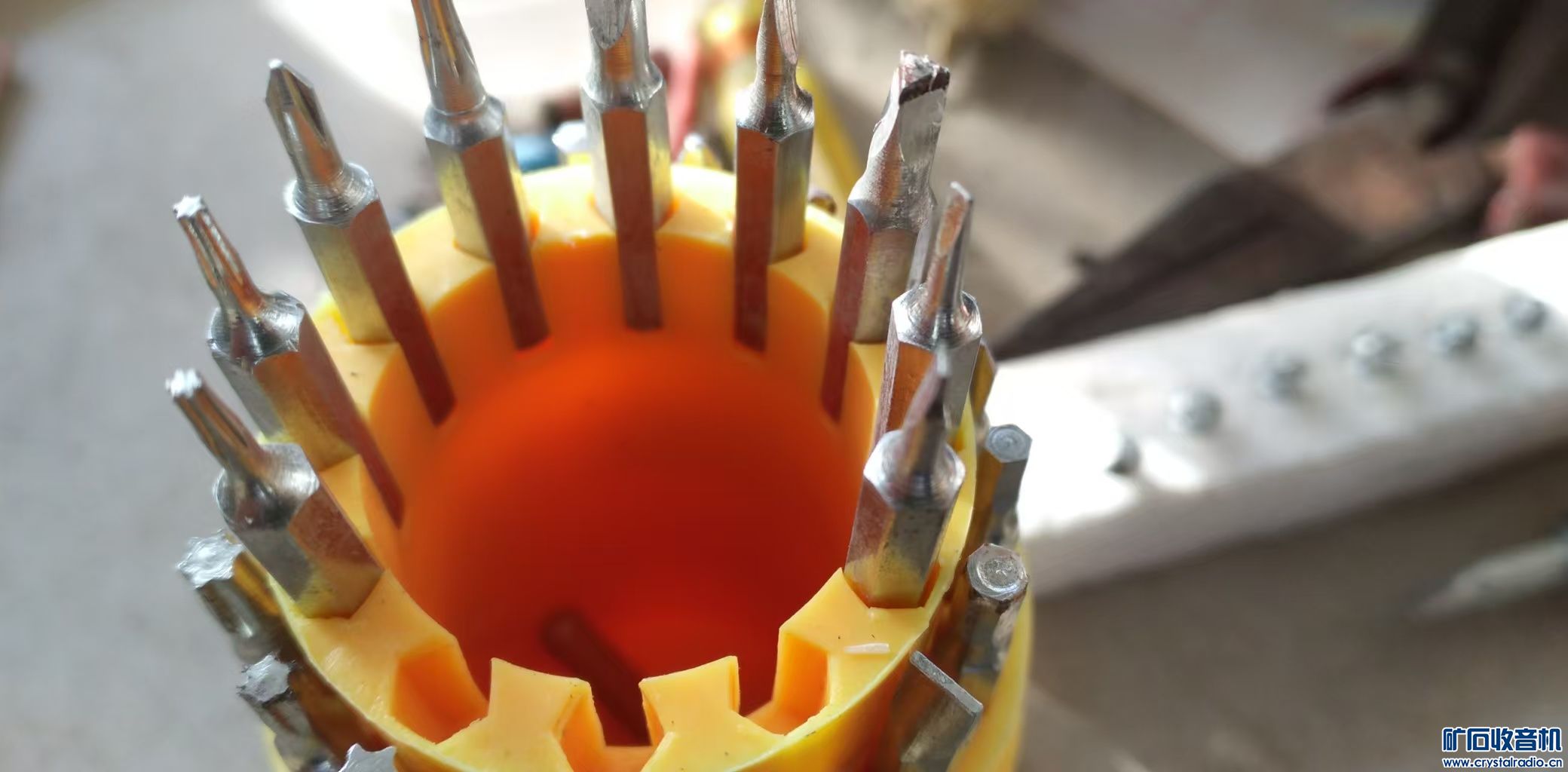

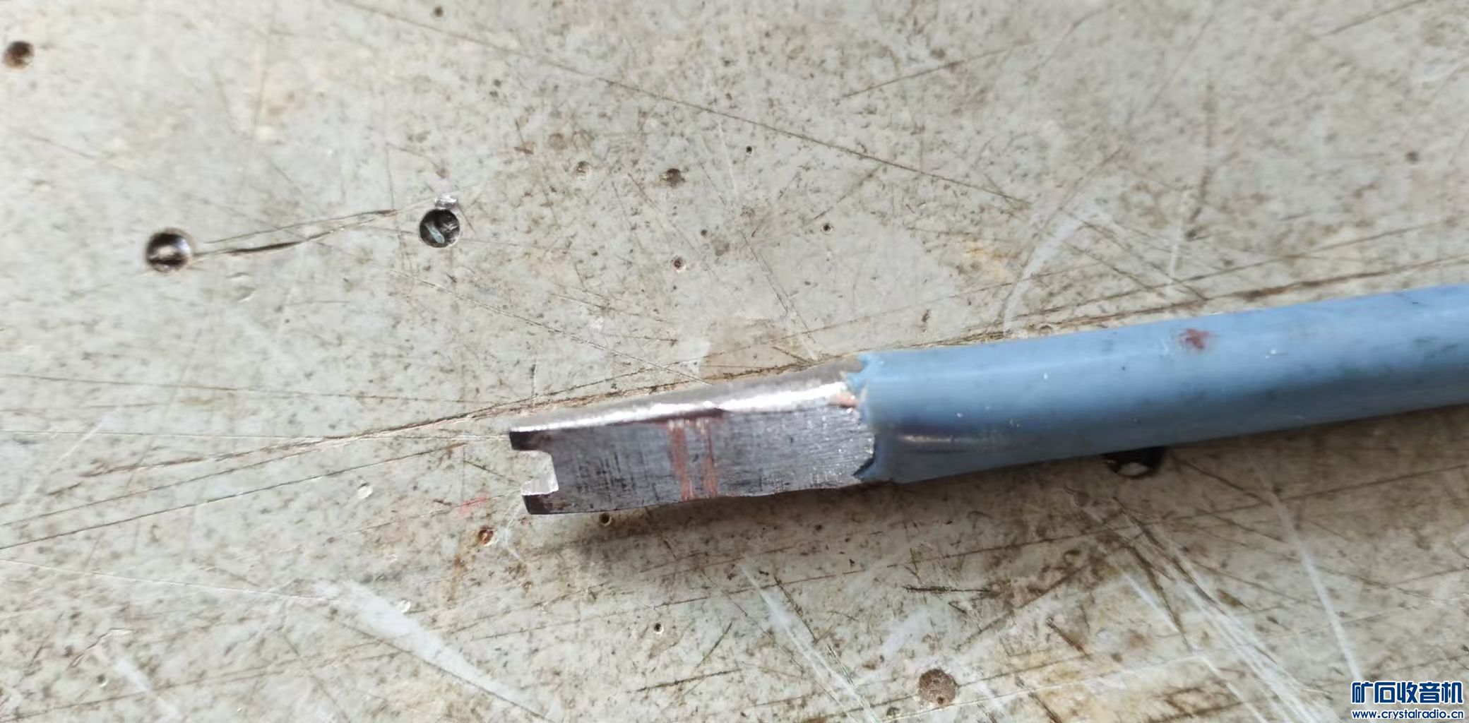

邻居拿来一个电源插座,说是有的眼子有电!有的眼子插上去没电!要我替他看一下。我说那是插座里的接触片不是磷铜片,是普通銅片的。所以没有弹性。造成接触不良!于是寻出工具给他处理一下。到手仔细一看!没有专用工具还真是没门!拿出儿子给我的组合套装工具。那知也是一地鸡毛!没办法。只好寻出一把起子头特地手工做了一个专用起子。好不容易拆开后。果然是我所预料的一样,就是銅片歪在一边不能复位。帮他拨正后装上后,告诉他以后插插头时尽量不要大幅摆动!否则老毛病还会发作!邻居谢谢后拿走!事后觉得实在是弄不懂!一个插座,非要弄那些特株標准的鏍絲!普通的缧絲有什么不好!再说化这么多的精力做成的电源插座,为什么不用磷銅片,非要用一般的銅皮。用不了多久就毛病百出。低价卖烂货!白白浪费了原材料与人工。再说那烂套装工具。做得很漂亮!但是一点鋼性都没有!还没用劲就弯了,想扳正,用老虎鉗一板,嗨呀!断了!真的是气人!国人什么时候能有品牌概念。做一些实打实的工业用品出来呢?在这里发发牢骚而已!
