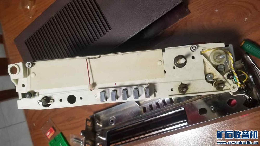

昨天继续打理该收音机,首先用WD-40注入调谐轴与轴套之间润滑,但是调谐仍非常费力,使用一段时间看看还能改善吧;然后成功修复了调谐拉线系统一个滑轮断轴的问题。

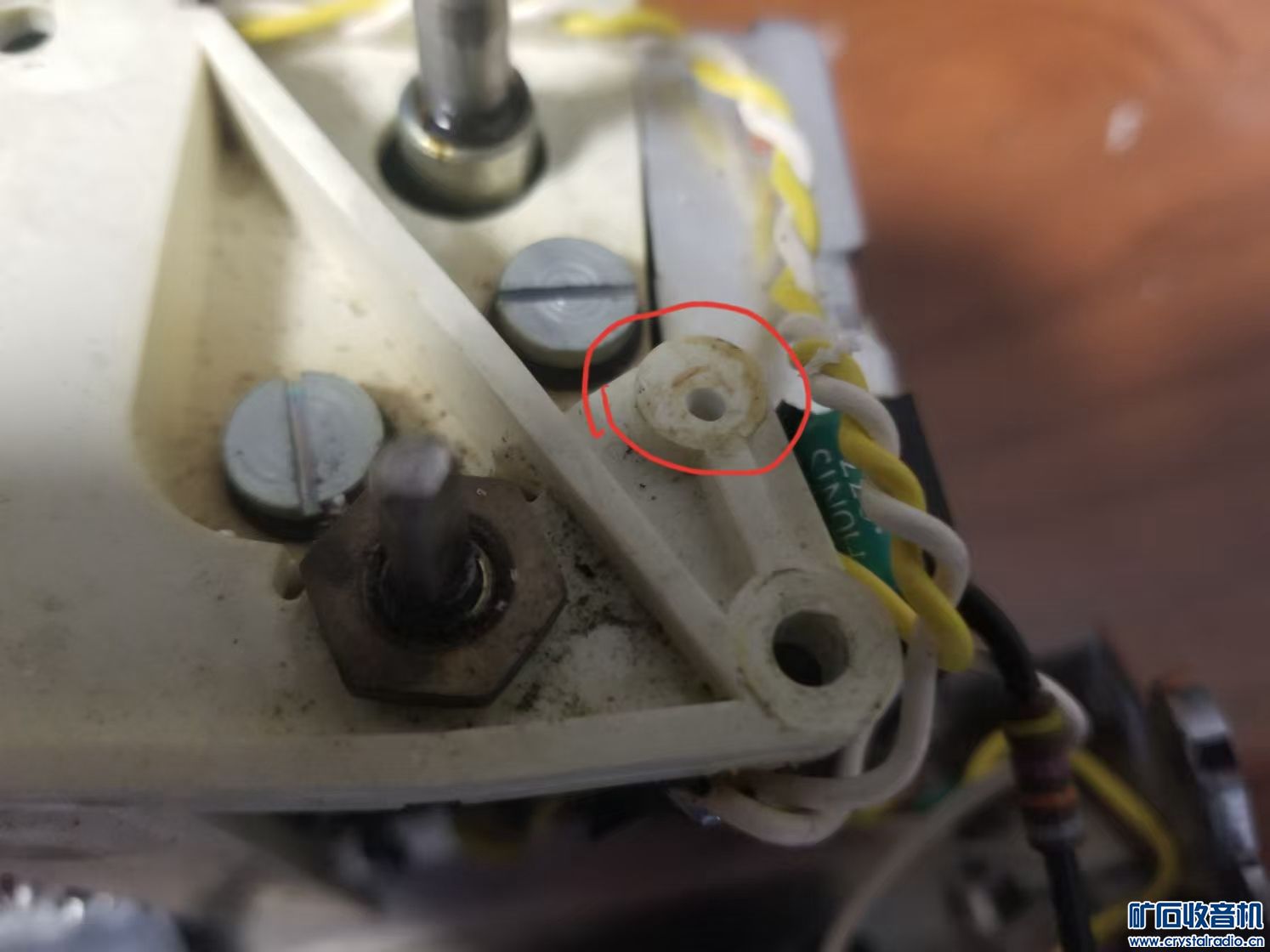

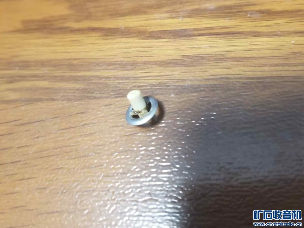

1.原来的调谐拉线滑轮轴与塑料底座是一体成型的,年久塑料老化断裂了
2.在原来位置用钻头手工小心钻孔约6mm深

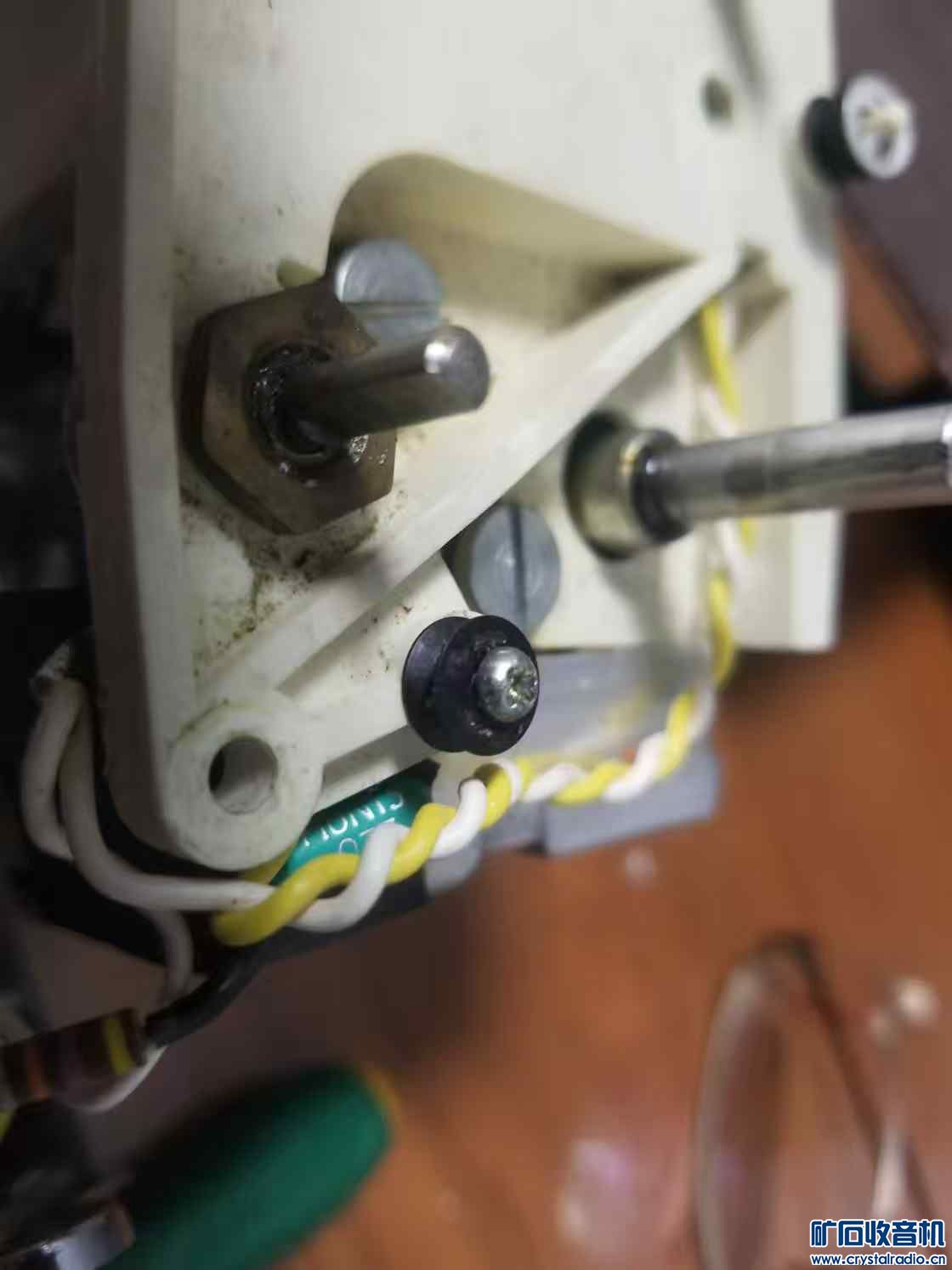

3.用一只粗细、长短合适的螺丝柱穿上滑轮,旋紧固定好,很坚固。调谐拉线具有自动涨紧装置,所以滑轮轴受力不是很大,这一点后面还会展示
4.重新绕上拉线,卡好调谐指针
5.该机拉线巧妙设置了自动涨紧装置,使拉线保持适当松紧度。涨紧装置是将一个滑轮固定在塑料块上,该塑料块可以滑动,通过一个弹簧顶着自动涨紧。国产收音机中还没见过类似拉线自动涨紧装置。
发表于 2025-1-22 09:38:10 | 显示全部楼层
这里,线是不是陷进去了
 楼主| 发表于 2025-1-22 09:56:53 | 显示全部楼层
bg4i-xin 发表于 2025-1-22 09:38
这里,线是不是陷进去了
这张图是一个拉线滑轮损坏、拉线松弛状态拍摄的,拉线滑轮固定好以后,拉线绕法已经恢复正常,但是旋转仍然非常费力,比如正常情况用2牛顿的力,现在需要98牛顿的力才能勉强调谐。
