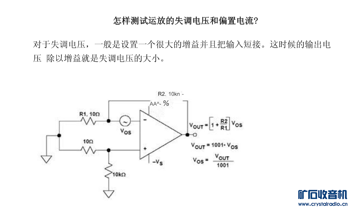

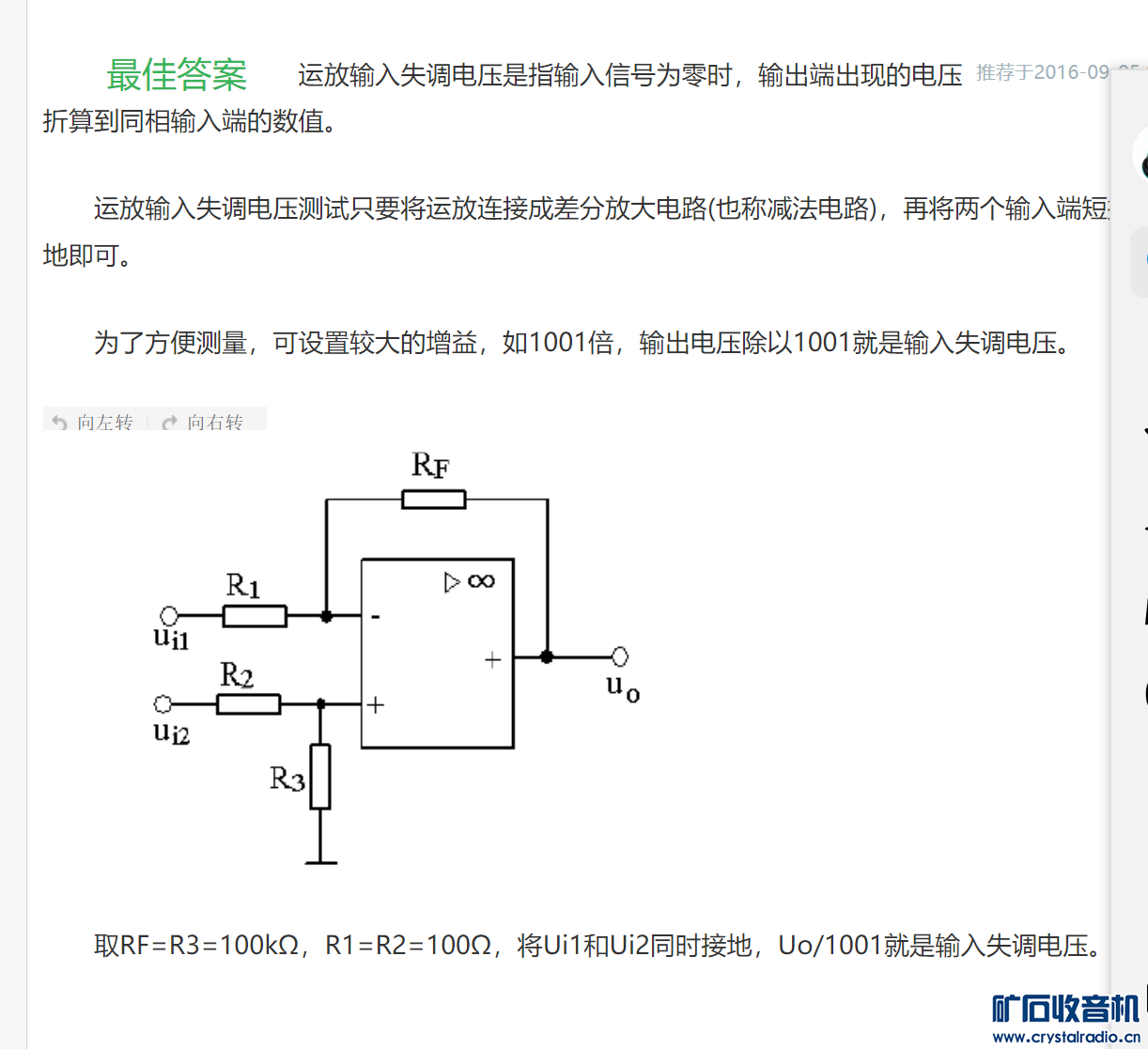

请教前辈一个运放的问题,我一个朋友,一直在研究分离运放。他买了好多运放,包括某宝做的分离运放和他自己做的运放,还有一些比较精密点的8脚运放都是用下面的电路测试的。结果测试出来的输出中点有200mV,300mV,最好的都有50mV.他现在有个困惑,不知道是他做的测试电路有问题还是什么的,因为他问过那些买分离运放的,都叫他直接插上去就用,再多问点那些人就不理了,好像有什么技术隐瞒的。现在是在想能否找个电路能作为测试基准,按照这个基准测试。还有就是那些所谓的换运放真的不需要改变偏置就能直接用了。还是每一种运放失调电压都不一样,每一种都要改变偏置才能使中点归零,而某宝那些所谓的运放插上去就能用了只是个噱头。
 楼主| 发表于 2024-12-27 10:29:41 | 显示全部楼层
网上参照很多,但是做出来测试的结果都不一样

发表于 2024-12-27 13:16:00 | 显示全部楼层
兰贵烦 发表于 2024-12-27 12:59
表的精度也还可以,但是200mV确实是差得太多了,不知道是不是电路有问题,我准备用他的搭个电路测一下。
輸出值要除以增益才行,還有您那個R25的值等於R21與R22的并聯值,先搞清楚yun放的偏置要求,像您朋友那麽乾怎麽行。
