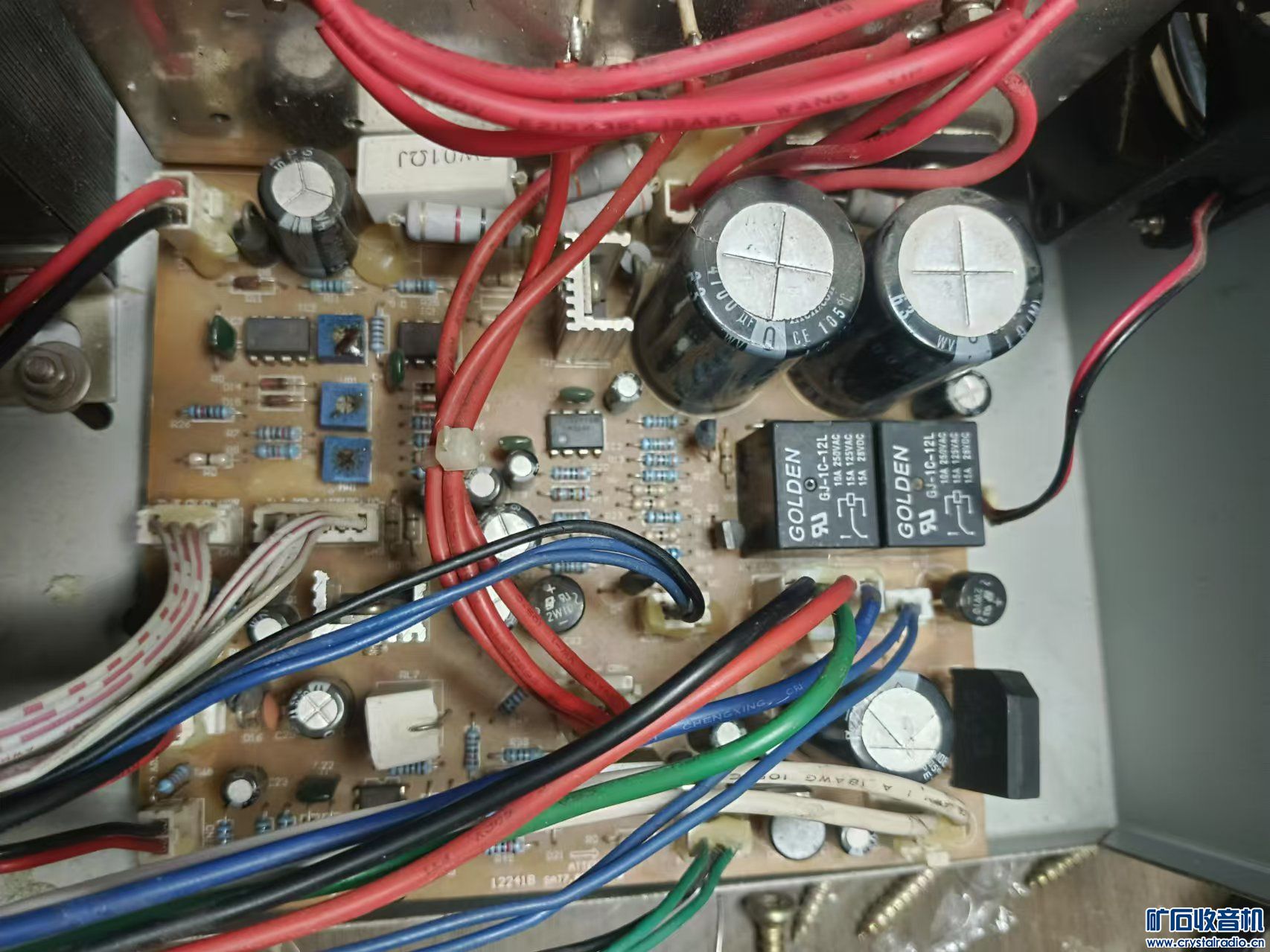

收到一台安泰信3005S-3D双路可调电源,检测第一路能从0-26V可调,第二路开机就是10-13V左右,然后过一会儿或者转动一下电位器,就变成26V,再调节,就只能从26-30V之间调节,电流表一直有0.02-0.04A的数字,关机重开机,有时候直接就是显示26V,。
找了段电炉丝带载测试,电炉丝刚碰到接线柱时会有点火花,然后两个继电器立马断电,电压变成0V,断开电炉丝,电压恢复到3V或者13V上下,再拧电压电位器,又跳变成26-30V。
电位器都已经换过了,继电器检测着也没啥问题,还能是哪里的问题呢?

典型的控制电路问题。顺着电位器查
发表于 2024-12-26 19:30:52 | 显示全部楼层
一点点排除吧,好像这类电源,高低压有两档,用继电器切换。
先看好用的那一路,电压升高到多少以后继电器切换的,然后对比故障那一路,是不是继电器的状态不符?

对,我也觉得是控制电路问题,
把电位器、继电器、几个可调电阻、两个大管以及周围的功率电阻一一拆下测量过,都没问题,继电器周围的三极管也都拆过检测没问题,
在显示10几V时,测量大电容,是18V上下,显示26V时,大电容是40V上下。

对,继电器状态肯定不对,应该是控制部分的信号有问题,导致不受电位器控制了,

有一路好的,正好,可以对比一下,从继电器的控制部分往前对比,应该能找到故障点,定位故障点后,再扩大范围慢慢分析

取样电路查一下。估计是比较器坏了

根据1楼的描述--------------推断:绕组切换电路大概率正常的。因为这个电路是受输出电压控制的,输出电压升高继电器动作,上电炉丝,电压没有了,继电器释放。因此,控制逻辑正常。当然触点要另外检测。
输出大功率管正常,而开机就有10多伏电压(电压电位器调最小的前提下)说明前面有电压驱动,运放的输出不正常。。。。。。。检测运放及其周边元件(包括运放的供电)。如果运放没有损坏的话,有可能运放自激了。重点检测电容(失效)(例如输出端电解电容,运放补偿电容等等)。。。。。
还要检测基准电压是否正常?
