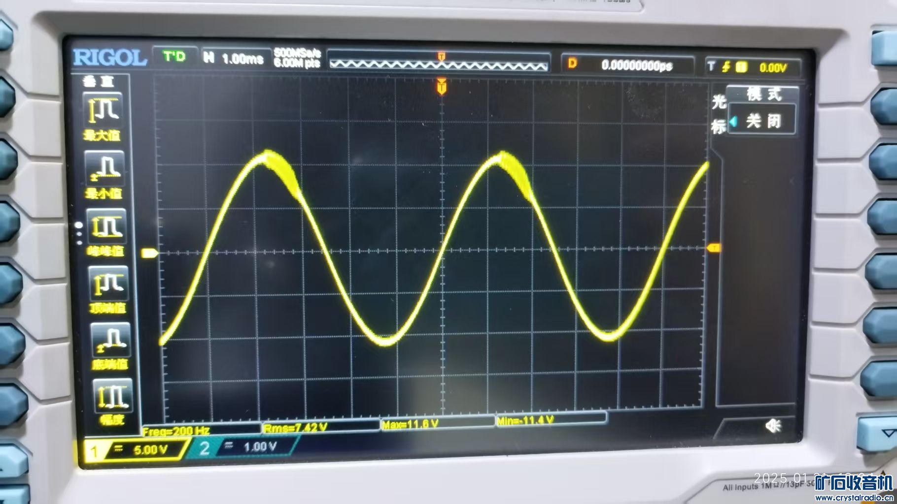

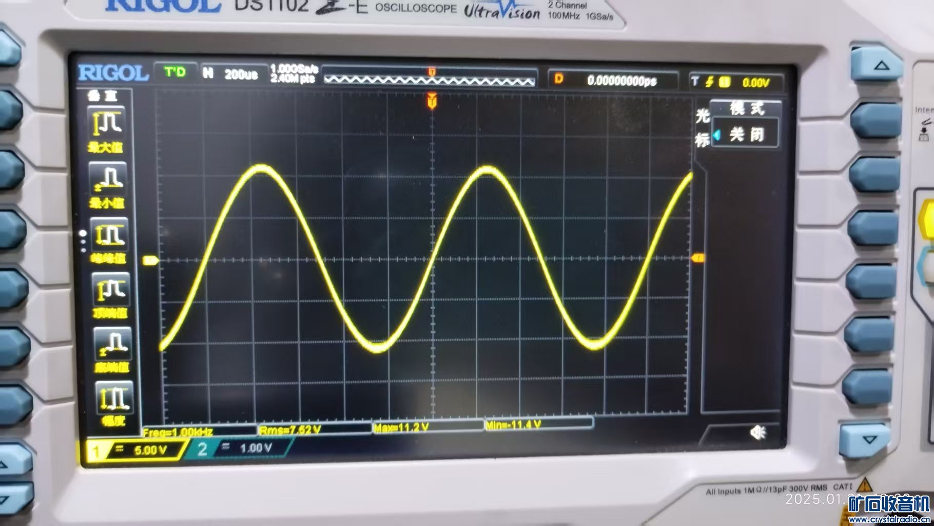

由于原来的10*10板子太大,只能把大力宝的板子改成6P1,调试过程中,换过不同管子,上下半幅波形基本平衡。之后使用RMAA测试了几次频响曲线,发现在200Hz有一个波峰。
手边目前只有两对输出牛,一个是自绕EI66*32牛,一个是乐潘S-2001,前几天怀疑过牛的问题,因为换自绕牛之后会消失。电源使用的是输出直流300伏的开关电源,比电路的实际工作点电压要低,最大不失真功率在8瓦。
昨天又换示播器测试,发现在中小功率时无论是方波还是正弦波都正常,在接近满功率时,方波上半幅会出现虚影,正弦波也有一片,怀疑是RMAA测试的流程问题,在频响图上面只出现在200Hz有一个波峰,其他正常。使用示播器测试,低频部分的虚影就比较明显。
想请教一下大家,这种一般是什么原因导致的,从那里入手检查?

波形局部出现一坨,那是临界自激的表现,注意消振即可。

发表于 2025-1-22 12:30:33 | 显示全部楼层
茹祥臣 发表于 2025-1-22 03:06
由于原来的10*10板子太大,只能把大力宝的板子改成6P1,调试过程中,换过不同管子,上下半幅波形基本平衡。 ...
用的是开关电源吗?如是就是开关电源问题。
发表于 2025-1-22 12:40:45 | 显示全部楼层
一般是限制高频的带宽,防止开关电源的泄露窜入,即可消振。关键部位例如栅极对地、屏极负载两端、负反馈电阻两端加容量为几个P到几十个P的电容,具体试试再确定,容量适可为止,不宜太大,注意耐压。

 楼主| 发表于 2025-1-22 14:37:47 | 显示全部楼层
是开关电源,我先按院长说的方法,我试试吧。
