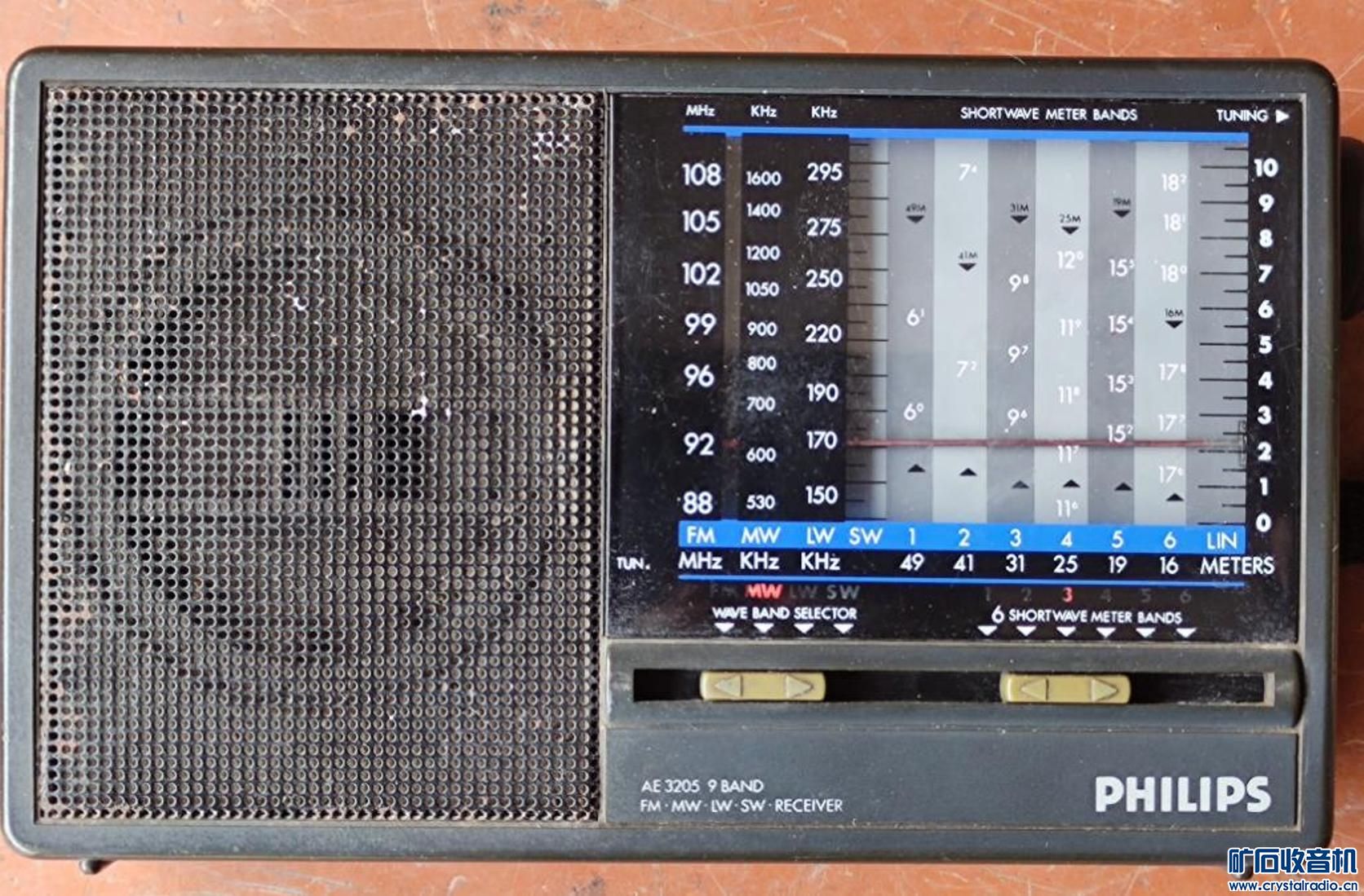

咸鱼买了个飞利浦AE3205收音机, 太旧了,品相很差,卖主说能够收台,没有耳机插座,声音很小.....不管了,就一包烟钱.

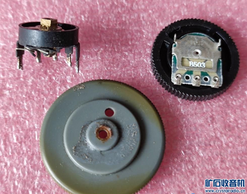

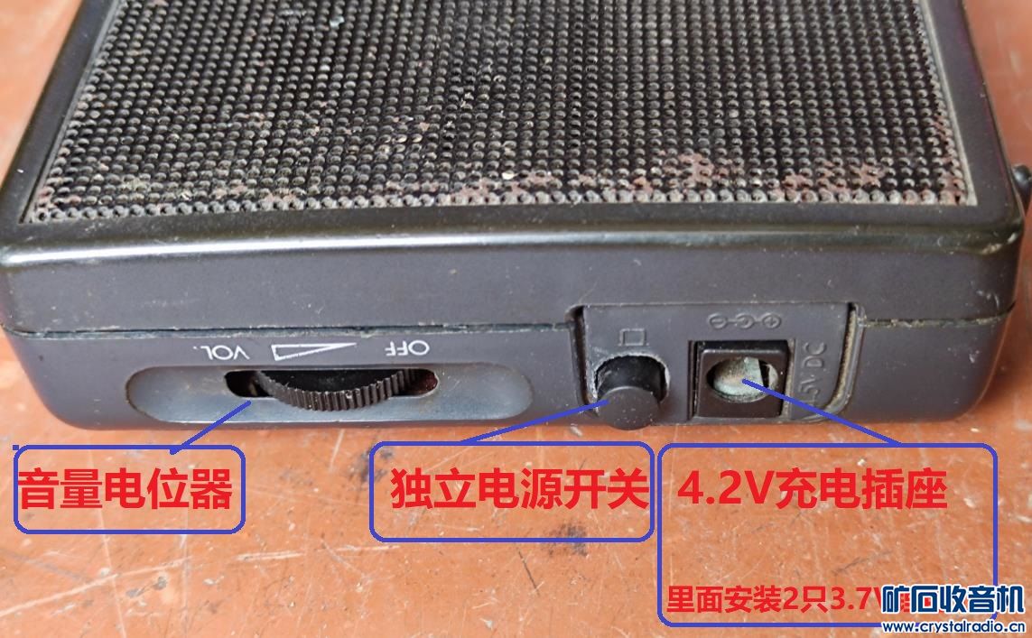

到货后清理一下灰尘,检查带开关的音量电位器调节失效,这个开关电位器超薄,不好配,用了个50K超薄电位器改制,焊上刚刚好,电源开关找了个可以自锁功能的按键开关代替,安装在原耳机插孔处.原机供电4.5V,现用2只3.7V14500并联使用,充电器4.2V专用..
实验收台,FM还可以,灵敏度很高。长波感觉有信号,就是没有声音.  中波短波收台啸叫......

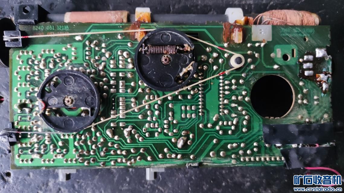

清洗一下波段开关,换掉里面所有的电解电容,变化很大,没有啸叫声音,FM声音清晰,收台多。中短波灵敏度也是很好的,感觉比286好玩些,远台虽有噪声,但是声音不会出现忽大忽小现象.
晚上试听,发现一个比较好的现象,在LED门头灯下抗干扰强,还有不串台,可能是里面串联2个468K滤波器的功劳吧.

 楼主| 发表于 2024-12-27 09:20:04 | 显示全部楼层
hangzhou 发表于 2024-12-26 17:24
不错不错 ,是双可调电容吗? 短波如何?
是的,图片靠近外边这个是短波专用,里面那个是调频中波长波公用.
