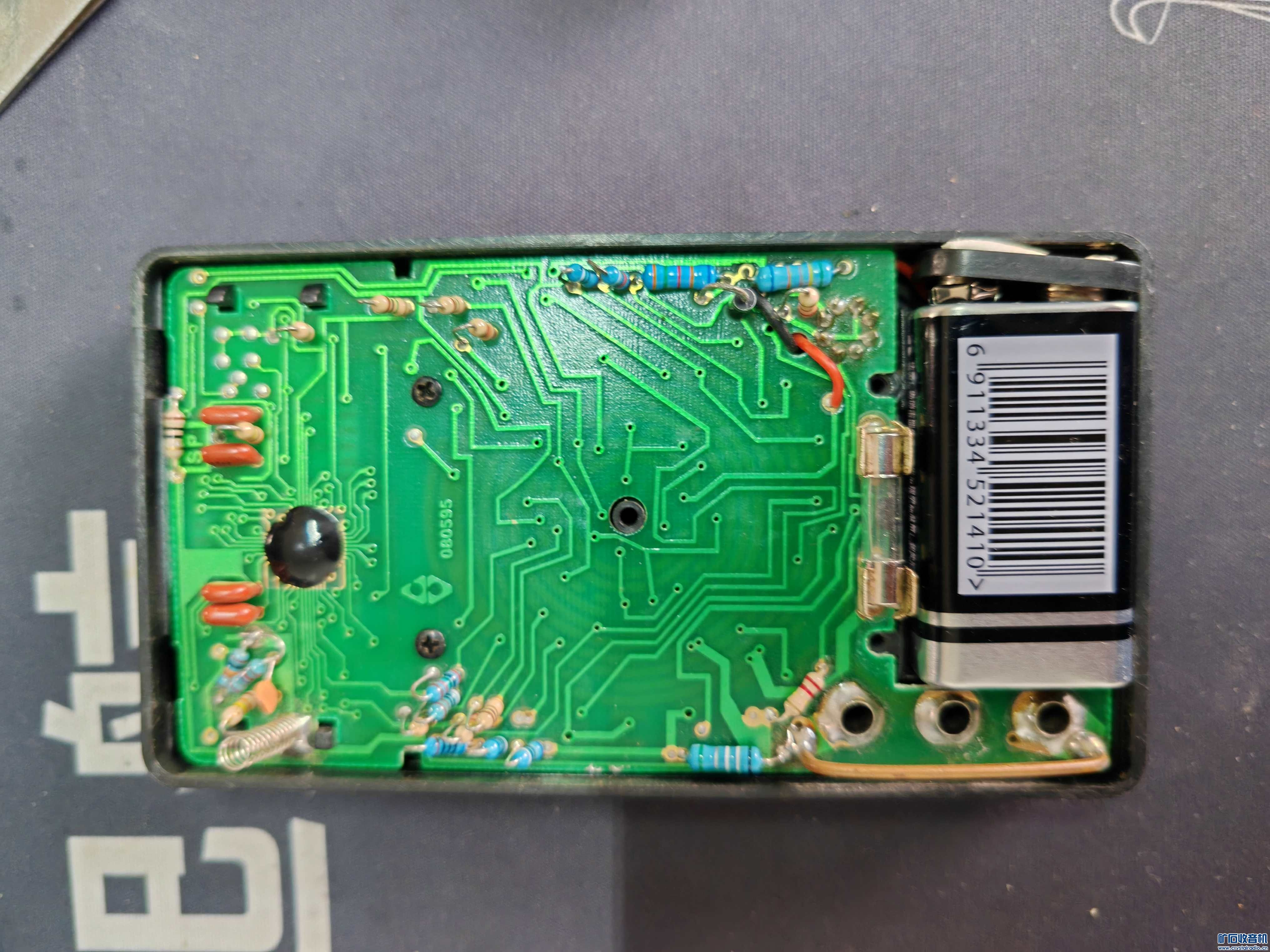

这款数字欧姆表,测量只有二极管档测量150欧电阻显示152,基本准确 但其它各档数字显示不正常,如直流电压20V档如图显示,但测量9V电池是显示为1,不知怎么回事,能否修复呢?有没有修复的必要呢

拆开拨盘看看触点是不是接触不好,不行修修如没问题就什么好修的了

  用另一只万用表测量9V电池正极对表笔COM插孔(此表标注黑表棒)的电压是否为3V左右,如果太低,多半是主集成电路坏掉了。也可测量整机电流是否大过3mA很多。这表不值钱,太难搞就丢了吧。

除了接触不良之外,故障也
