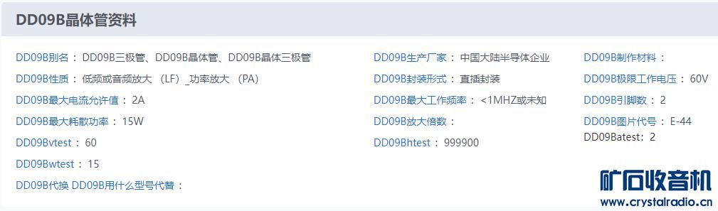

SDD09B三级管查不到资料。用什么三级管替换。春雷RT5720A收音机上的。通电两个三级管发烫。谢谢。

发表于 2024-12-26 12:06:18 | 显示全部楼层
SDD09B  塑封的3DD管子,NPN 硅管,低频大功率. 常用的TIP41  DS11  电视机电源开关管都可以用.

楼主写的型号没错,就是3DD09对应的塑封管而已,你看看那尺寸,用中功率或者大功率同类型管代替就行了,用铁壳管代换也行,只是太麻烦。
