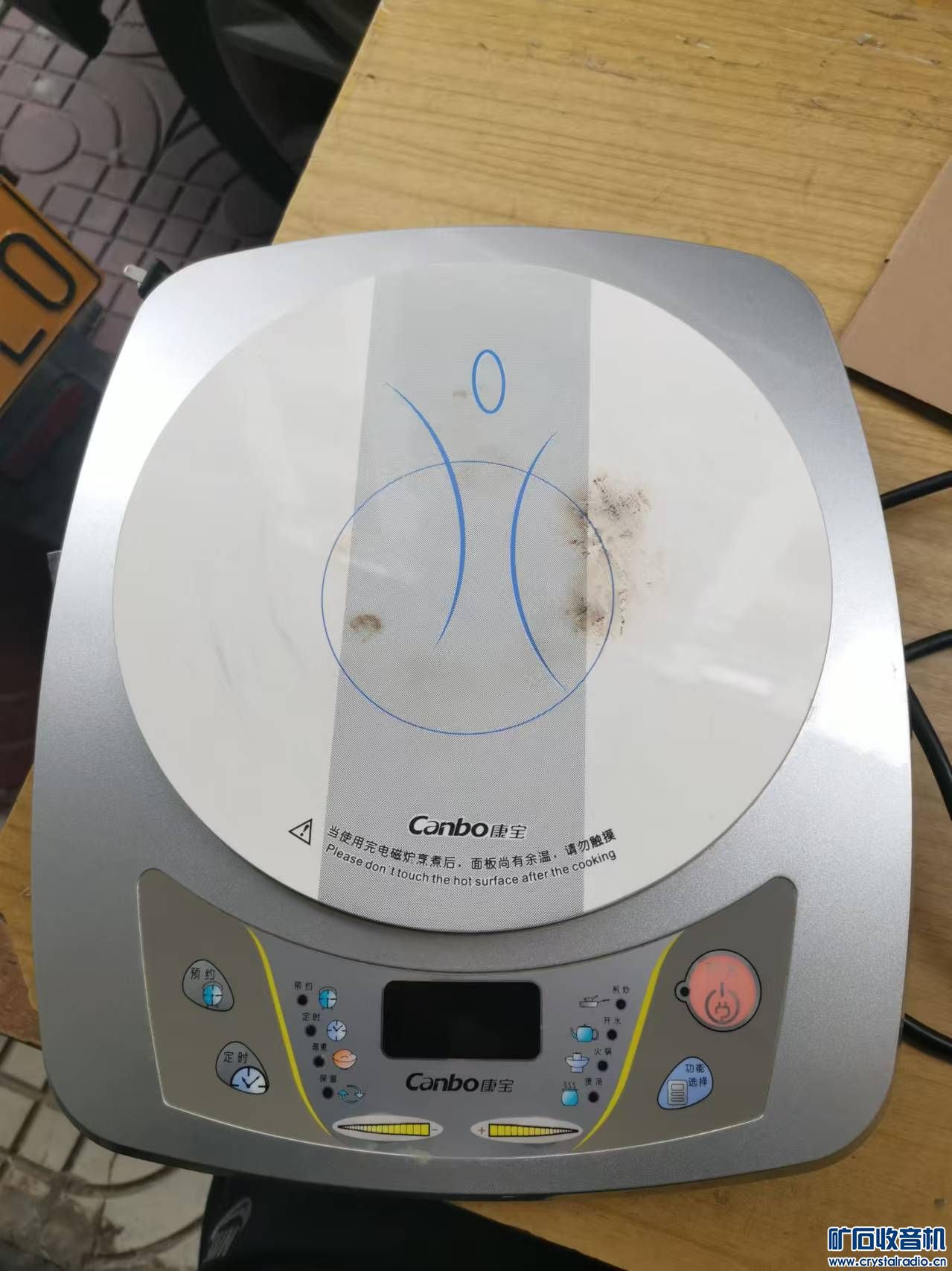

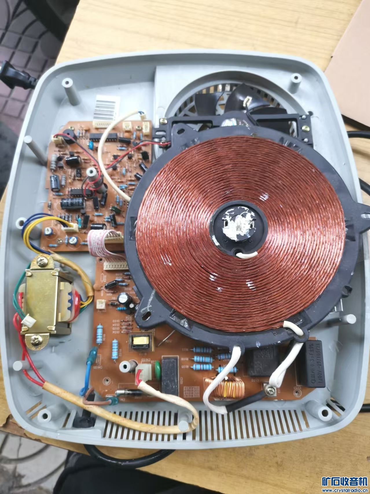

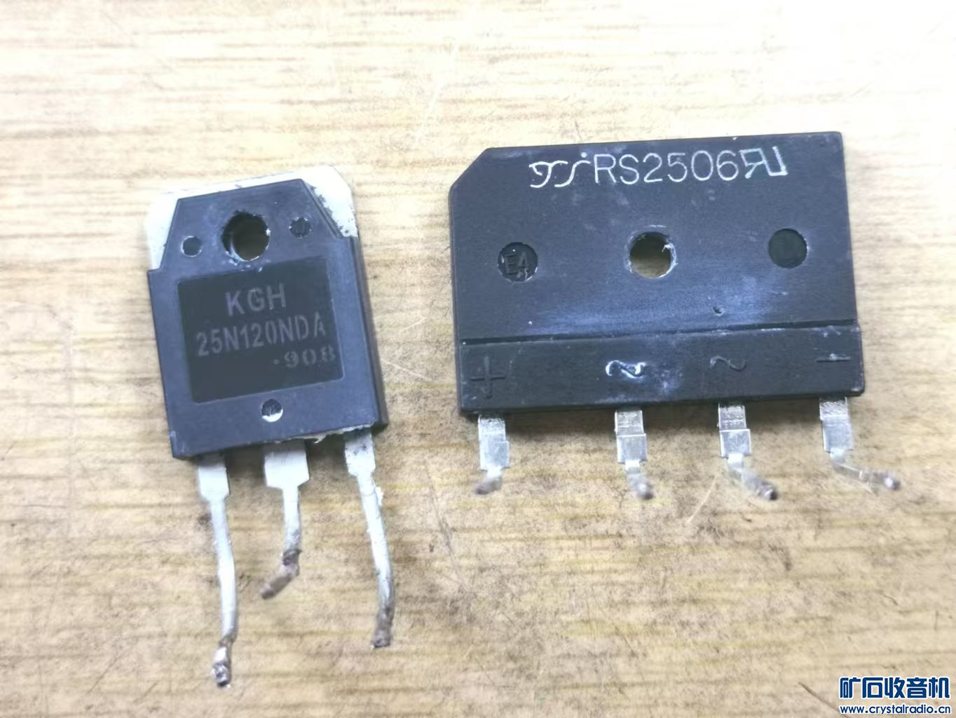

天冷了,前两天想打边炉东西都准备好了,拿电磁炉出来准备开干,刚通电一下就听到“啲。啲。啲”声音,跟住就听到炸管的一声空开也跳了,再通电就没反应了。

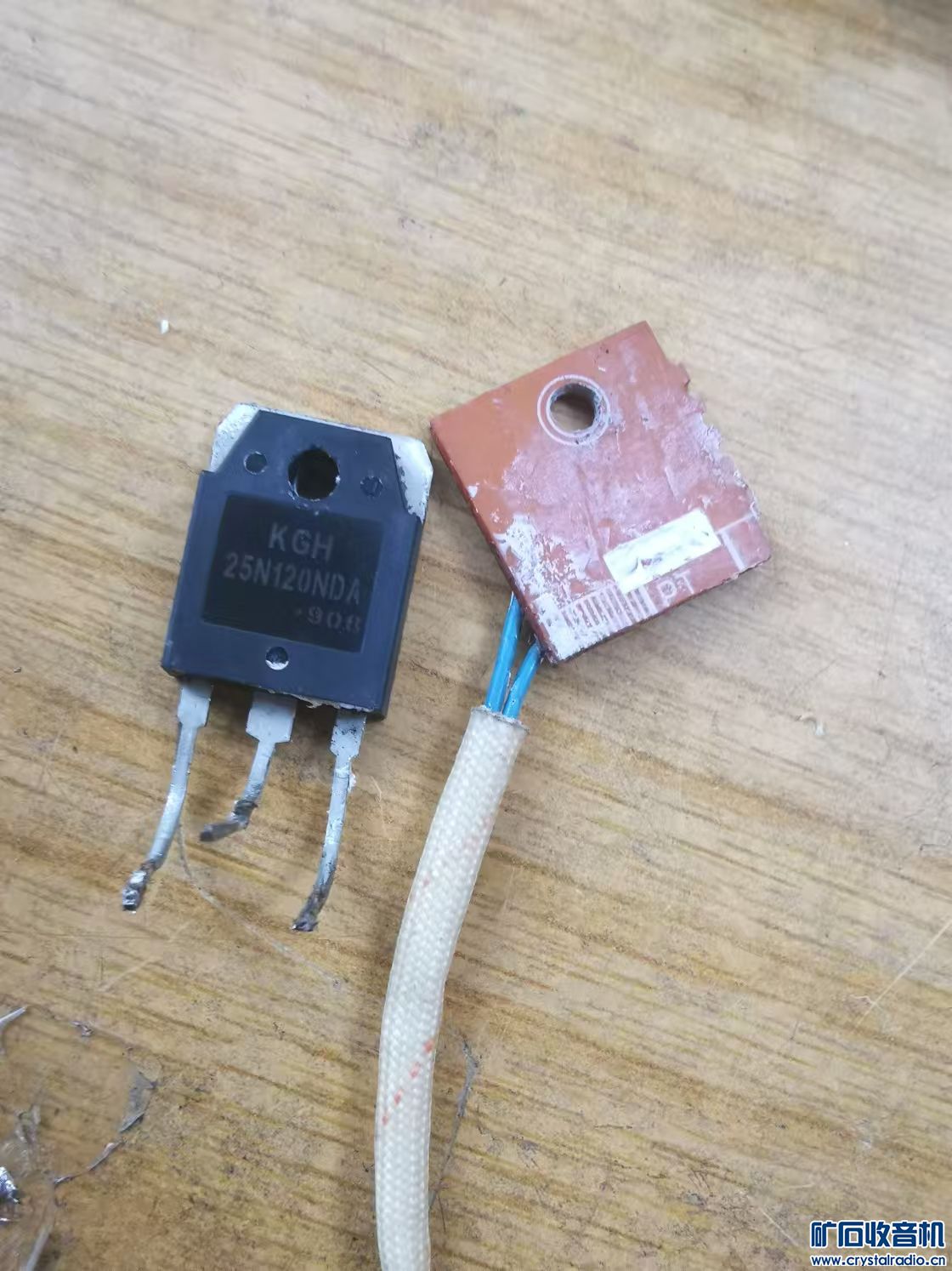

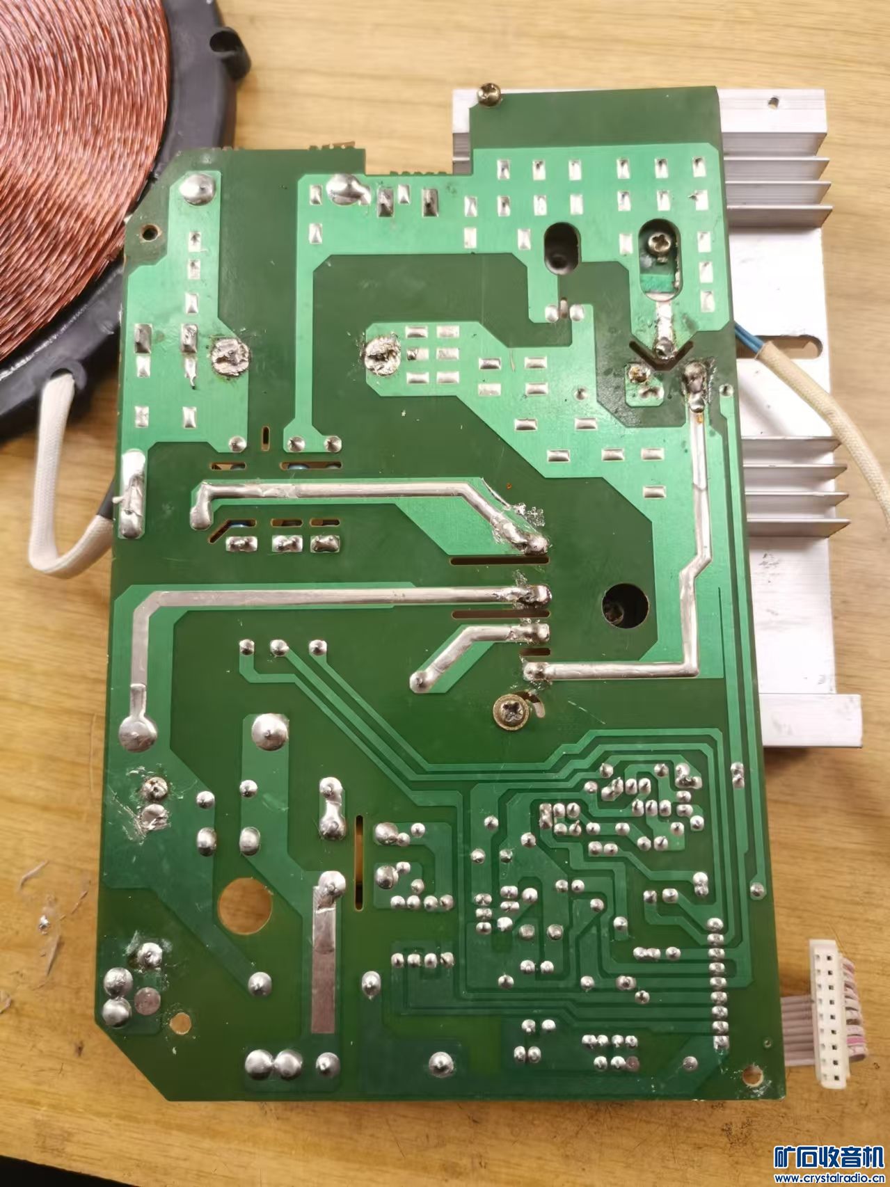

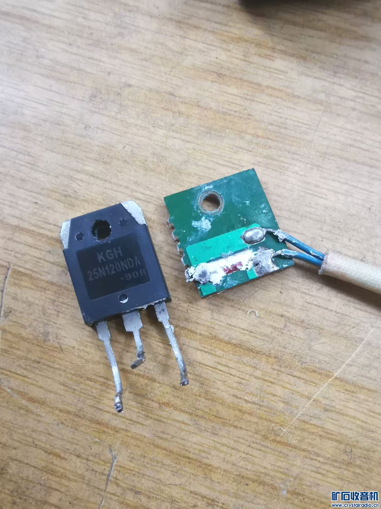

这个电磁炉买了好多年了,基本一年也就用两三回,今天拆开看了一下原来是修过的(可能以前坏过家人拿出去修的),见一个5uf的大方块电容 一个整流桥和功率管有换过,而且焊得很差估计电烙铁功率不够,把这几个元件拆下测量了一下电容和整流桥都没问题 功率管短路了,保险管炸了。
请教一下是什么原因炸管了??会不会功率管不够大???还是换回同型号的就行??谢谢!!

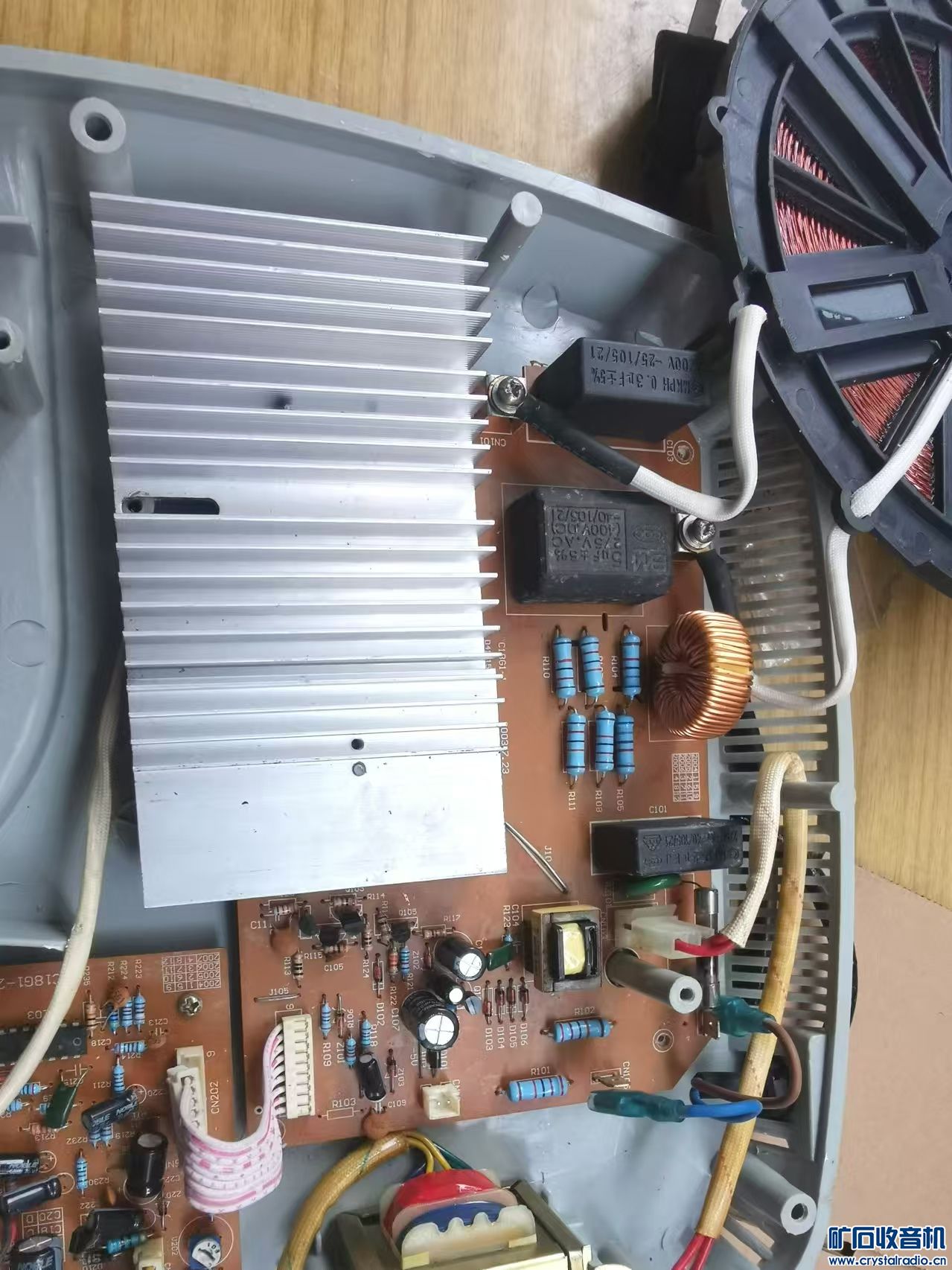

发表于 2024-12-25 23:15:20 | 显示全部楼层
  检测AC 220V进线那只2uF电容器容量是否正常,检测25N120 G-E引脚间并联的18V稳压管是否击穿,驱动25N120的3只三极管是否击穿,0.3uF/1200V谐振电容容量是否正常。通电,测量两只驱动对管的C极间的18V电压是否正常。排除上述几方面的异常情况后,换上好的25N120,不装线盘通电,测量它的G-E极间电压是否0V,如果正常,就可以装上线盘通电试着烧水了,同时监测工作电流是否异常,否则检修电流传感器和相关的1N4148整流二极管。如果不加热不炸管,就检测高阻值的大功率电阻。三板斧使完,电磁炉仍未能正常工作,就可以考虑丢弃或者拿给别人修了。

 楼主| 发表于 2024-12-25 21:40:04 | 显示全部楼层
功率管上有个两线的小板子,那个是温度传感器吗??
发表于 2024-12-25 22:37:54 | 显示全部楼层
电磁炉功率管上的两线小板子是温度传感器;。这个温度传感器通常被称为热敏电阻,用于测量功率管(IGBT)的温度,以实现过热保护功能,电磁炉通常还配备另一个温度传感器,用于测量锅具的加热温度。这个传感器也采用负温度系数的热敏电阻,安装在电磁炉陶瓷面板上,通过检测面板的温度来控制加热功率,确保锅具不会过热;,这个你也检查一下有没有问题通常这个出问题也会导致咋管,电源输入部分电容看看有没有坏的整流出来旁边的电容看看,还有功率电阻,修不好就买过新的吧! 等你的消息

烧管子和全桥保险丝,这个在电磁灶故障里最常见。大多数是元器件质量不好造成的。只换这三处就恢复正常的占一半以上概率,前提是买到好的配件。试机的时候在市电电源回路里串一个大灯泡限流,灯泡微亮说明是修好了,很亮就是还不行。

 楼主| 发表于 2025-3-24 22:27:59 | 显示全部楼层
ksj爱好者 发表于 2025-3-24 18:05
电磁炉修好了吗?交流一下,我也遇到了同样的问题
我买的是拆机管,换了功率管和保险管低功率可以用,后来满功率后又烧了,现在掉一边没修,不清楚是不是功率管质量问题。
发表于 2025-3-25 19:50:17 | 显示全部楼层
我以前也买过拆机管,还是40的,也是小功率正常,满功率就烧了,还是新管把握。我现在这台美的电磁炉跟你的一样是比较老的款式,带电源变压器,不是开关电源,用旋钮调功率,主要是看中了和你的一样的铜大线盘,所以就想修好了看看效果,另外这个主板上是两个功率管的位置,只安了一个功率管。
