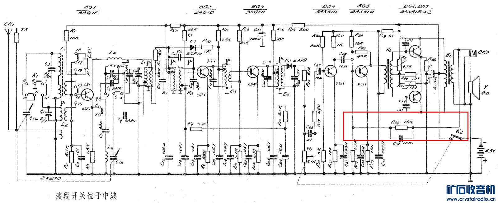

这个是什么电路?

音频负反馈,改善音质
发表于 2024-12-25 21:11:03 | 显示全部楼层
负反馈提高增益稳定性,展宽通频带,减少失真,提高信噪比,负反馈对放大器的输入电阻和输出电阻产生影响。通常可以降低输入电阻(电压反馈)或提高输出电阻(电流反馈),从而改善放大器与前后级电路的匹配性能。

谢谢指教,目前接高增益外天线(在楼顶),收到强台的时候伴有啸叫声,象汽笛,和这个电路有关吗?
 楼主| 发表于 2024-12-25 21:31:55 | 显示全部楼层
还是天线增益太强引起的?

没有关系!754输入信号太强了会有些机振,暂时用只10k可变电阻串联上R1试验下,或者在短波振荡线圈初级并联上一只几十k的电阻。当然W2不要调的太小。

一般汽笛声多是电源内阻大引起的。

是的,有些强台,几乎和强调频台一样,几乎无底噪,但是有了啸叫

我用的是2节超威1号1.6V充电电池,加一节1.2V充电的电池

检查一下那几个100或者220u的电解电容是否有容量减小或者内阻变大,年代久远的机器,电解电容干涸失效概率大。

还是用新的干电池试下。
或者看下电源各级正负极间的滤波电容是否正常。

这个阻容并联的电容会不会是提高音频高端的音质?

强台有啸叫声,可能一自动增益衰减不够有关。

电解电容已经全部换新,日本的伊娜
