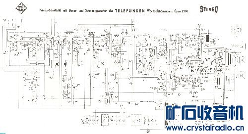

买了一台电子管收音机 60年代的 调频高频头带Afc 但是效果非常差 还不如中波信号好 也没有中波声音洪亮 修的话难度太大 看图纸有用压变二极管控制的 现在不知道怎么弄了 想买普通电子管高频头不知道行不行 旧的很容易买到 麻烦各位指导一下

是的 是的 机器本身相当不错 Ecl86救有4颗 高低音独立牛 现在就是调频波段效果太差 声音不够洪亮 甚至不如中波

网上有专门接修的,高频头你手头没有家伙未必能搞定,建议送修。

先查一下中放吧

调频中周里的电容你换了吗

电子管的FM机器,我玩过多台了,都灵敏度不差的,就是不好搭理,需要细心的去修。
机器你不会修,换高频头,当然也不会。所以想法子修才是根本。
发表于 2024-12-26 14:15:49 | 显示全部楼层
就你问的那个问题来说,用不带AFC的替换,也行,AFC不是关键,还得看其他参数。

图纸如下 麻烦指导一下
