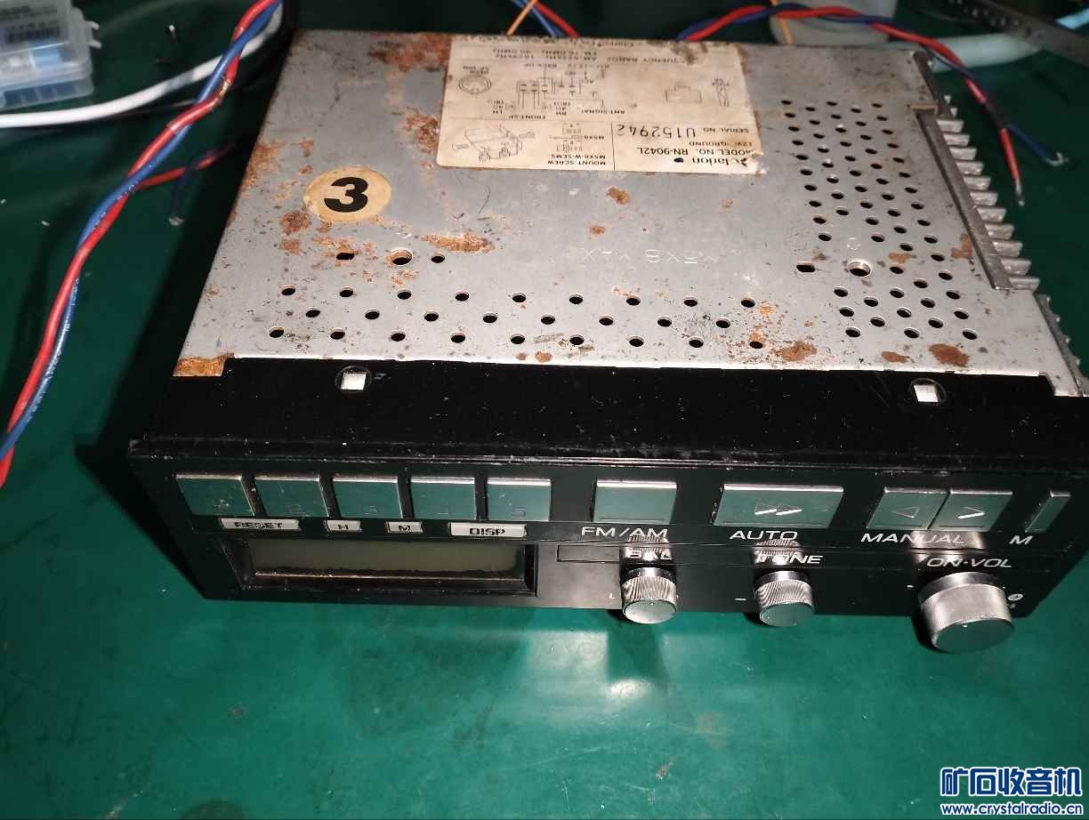

发表于 2024-12-25 19:48:08 | 显示全部楼层 |阅读模式
请各位大师看下这个歌乐车载收音机如何改AUX,谢谢

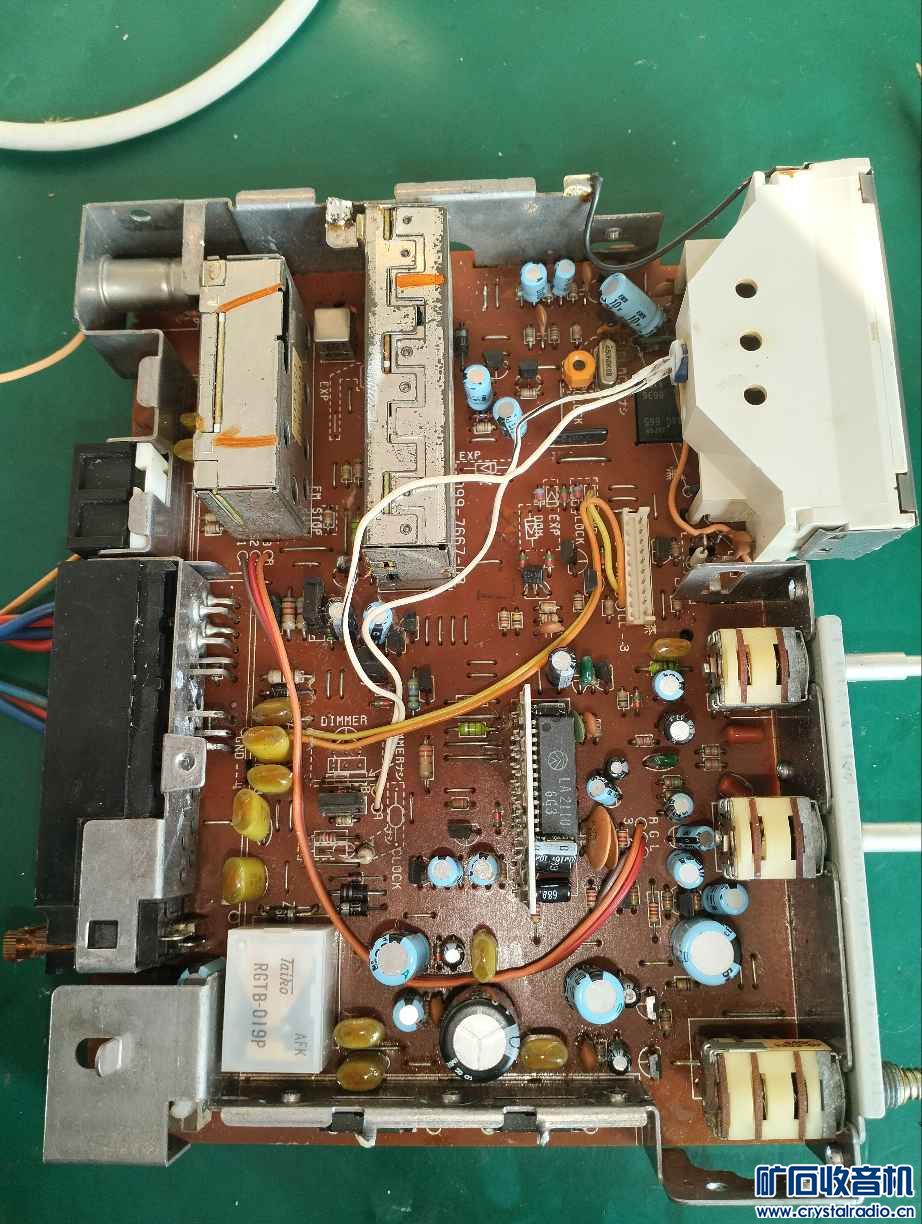

在音量电位器接线,加个转换开关,改过一台。

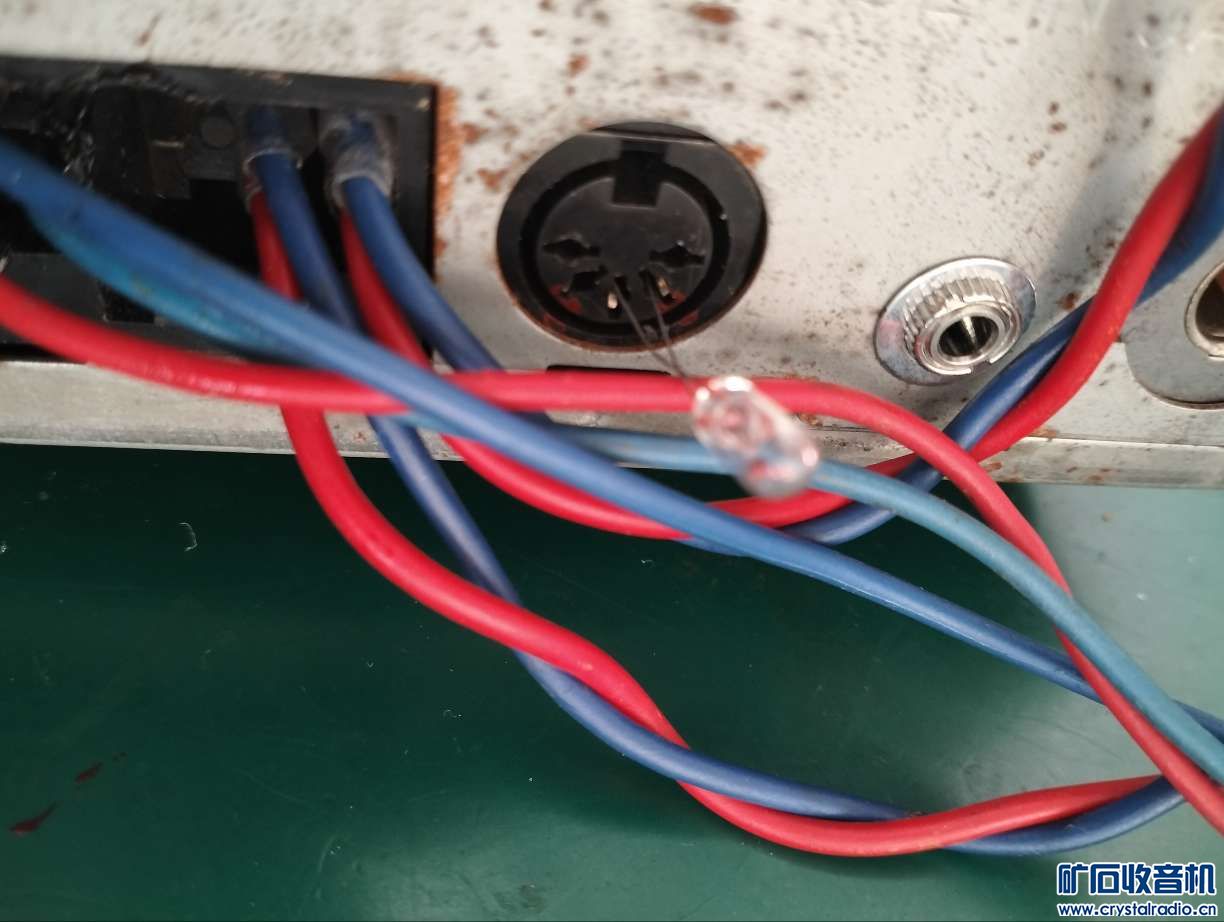

这个机器它有卡带,输入功能就是后面那个5眼插孔,想从那边改

拆下电路板,看下板子上的标识。再就是看下电路跑下线路,如接卡带,外接线就是V+,GND,L,R,还有一根可能是信号线,反馈给主机卡带在工作或非工作状态。V+,GND接上电可以直接测量。L,R输入后应该是有经过电容的,按这个思路自己跑下线路。

用am通道改,还有现在供电找到了,可以控制继电器用am跟afm按钮控制am就是AUX ,FM单独收音机正常用,现在就是am高频头出来的音频信号,这个信号输出的那一段,不知道怎么找了
发表于 2024-12-26 18:18:49 | 显示全部楼层
老胆机矿石机 发表于 2024-12-26 13:31
用am通道改,还有现在供电找到了,可以控制继电器用am跟afm按钮控制am就是AUX ,FM单独收音机正常用,现 ...
把机子切换到AM工作模式下,从AM高频头的信号脚从其他机子引出音频信号,经过1U的小电容隔离后注入信号,看哪个引脚音量正常那就是AM高频头的信号输出脚。找到这个引脚后从电路上切断原机AM高频头的信号输出,接入外接的音频信号就行了。
 楼主| 发表于 2024-12-26 20:04:20 | 显示全部楼层
dymsj 发表于 2024-12-26 18:18
把机子切换到AM工作模式下,从AM高频头的信号脚从其他机子引出音频信号,经过1U的小电容隔离后注入信号, ...
现在从电位器位置接的音频信号,不插入音源的情况下,有点电流声,等有时间再从AM的高频头中找出音频

好像5孔中间点与左右孔就是转换开关,剩下就是LR输入与屏蔽线,挂个12v小灯试下或查5孔走线就知道了。
 楼主| 发表于 2025-2-3 16:19:07 | 显示全部楼层
挂了灯泡,主机没反应
发表于 2025-2-3 21:04:57 | 显示全部楼层
接钨丝小灯试吧!LED灯识别不了的,之前有台三菱车机短接是收音断开是输λ信号也是5孔这接口
 楼主| 发表于 2025-2-5 15:58:51 | 显示全部楼层
这个用的就是小灯泡试的,机器没反应
发表于 2025-2-5 22:53:04 来自手机 | 显示全部楼层
我的尼桑车机后面板有五孔插口,包括L,R,GND
发表于 2025-2-5 22:57:00 来自手机 | 显示全部楼层
我的尼桑车机后面板有五孔插口,包括L,R,GND,VCC和一个检测孔,当检测孔接正电压时,外接音源通过L,R和GND的通道就会激活,内部原有收音机电路关闭。不知和你的一样不。
