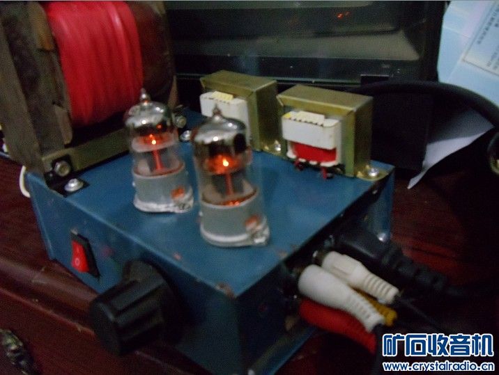

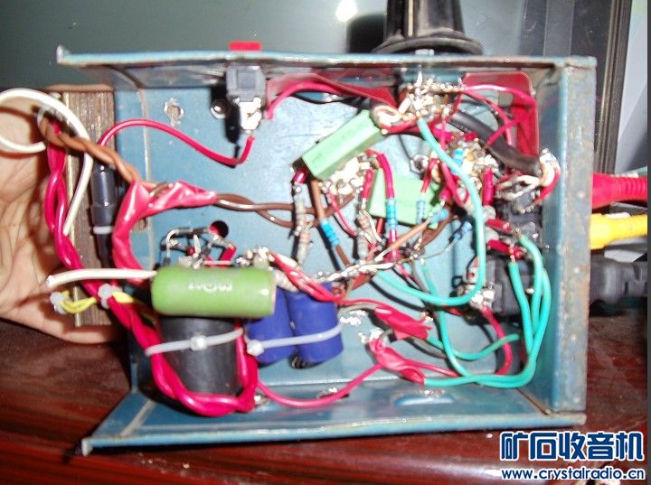

RK[9L4%JE9K%QAY3[O2Q{NY.jpg MO5NFSYJ424KMO}5E47PY.jpg 5WSHR1TFK2H_47HS7WL4V%3.jpg 0I${(SR9NN@SXQEN(U4UVTY.jpg 6N2 推6N1  电源是拆的,只有一组高压240V输出,自己加绕6.3V。 输出为9V 5W电源代用的。主要就是为了试试用电源代输出到底是个什么效果,嘿嘿!不过感觉还凑合。就是不能开大声,电位器稍稍一开大就明显失真了,低噪还可以。刚装好出声了,还没来得及量电压等等....

发表于 2011-10-6 03:16:36 | 显示全部楼层
恭喜出声!
电牛个头太大了,不太般配,嘿嘿
再加上负反馈试试,是不是声音好些

回复 3# 求是
    嘿嘿,谢谢支持哇!  负反馈已经加上了,就是按图来的取值为10K 等明天有空再试试降低阻值!这功率估计不会超过2.5W吧?
发表于 2011-10-6 03:19:19 | 显示全部楼层
支持DIY,把输出牛换一下很容易就改成6n2+6p1了。

回复 3# 求是
    由于手头没有太合适的牛,没办法。就有几只50W  输出才50V的。  个头倒是正好,电压不够!  有时间改了重绕下!

发表于 2011-10-6 08:47:53 | 显示全部楼层
返馈强了,应加大10k电阻吧
发表于 2011-10-6 09:31:25 | 显示全部楼层
单端输出,输出牛容易磁饱和,把输出牛的铁芯拆掉,改顺插,中间夹一张0.1左右的纸。再试一下。
发表于 2011-10-6 11:01:11 | 显示全部楼层
回复  求是
    嘿嘿,谢谢支持哇!  负反馈已经加上了,就是按图来的取值为10K 等明天有空再试试降低 ...
889368 发表于 2011-10-6 03:19
    这个10K,我是反复试听,才确定下来的每个牛的参数不一样,负反馈电阻的大小,也应该根据声音的好坏做适当的调整。
因为我的牛都是批量的,参数一致性好,所以我就在我的机子上定下来用10K了。
   这个电阻你可以先用一个47K的电位器代用,调整后再换成固定电阻。
发表于 2011-10-6 11:07:44 | 显示全部楼层
看外观图是两只6N1。。。。。。。。。
 楼主| 发表于 2011-10-6 23:56:54 | 显示全部楼层
回复 12# lxa000
    这都被你发现了,哈哈。6N2热丝慢,就是临时换了一下看看声音如何!

 楼主| 发表于 2011-10-7 00:00:02 | 显示全部楼层
回复 10# xing_quan
    谢谢老师指教。已经改为顺插了。中间加了约0.1的气隙。可能是弄的比较粗糙,没能出太好的效果。不过能出声就是好的哇!
