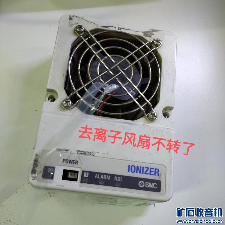

  技术员送来一个去离子风机,说风扇不转了。拆开检查发现风扇的引线断裂,重新焊接。
  又发现风扇的个别叶片缺损,动平衡差,运转时会震动。断线应该就与震动有关。
  应急使用:将缺损叶片对面的两片叶片剪去一些,达到相对平衡(因为是7个叶片,所以对面只能剪两片)。
  这款风扇可以买到,边长60mm,厚度25mm。24V,双滚珠轴承。

发表于 2024-12-25 14:02:41 | 显示全部楼层
不会是老鼠咬的吧?
发表于 2024-12-25 14:04:39 | 显示全部楼层
真能对付着用!还能再继续战斗
发表于 2024-12-25 14:20:39 | 显示全部楼层
楼主又在“”摸鱼“”了
 楼主| 发表于 2024-12-25 14:21:58 | 显示全部楼层
南蛮 发表于 2024-12-25 14:02
不会是老鼠咬的吧?
   老鼠不可能,怎么钻得进去?
 楼主| 发表于 2024-12-25 14:23:12 | 显示全部楼层
suvsu 发表于 2024-12-25 14:04
真能对付着用!还能再继续战斗
   这叫应急使用,网购需要时间的。
 楼主| 发表于 2024-12-25 14:25:33 | 显示全部楼层
老顽童83 发表于 2024-12-25 14:20
楼主又在“”摸鱼“”了
   网瘾难戒,坛瘾亦然。
