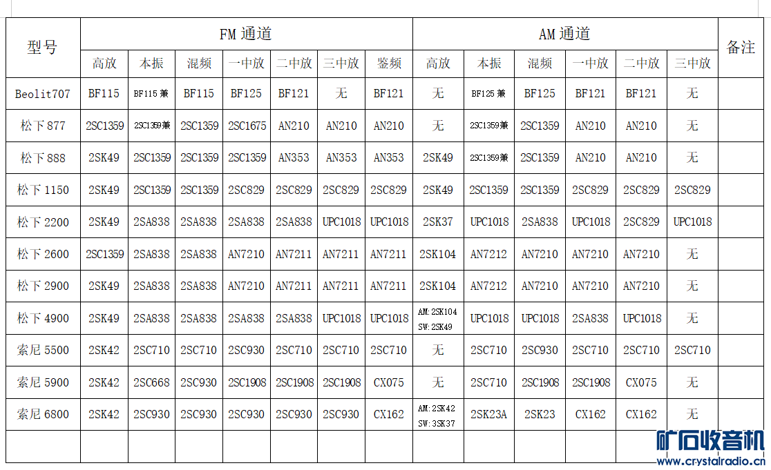

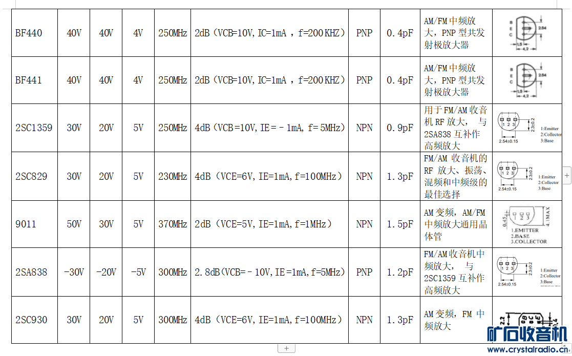

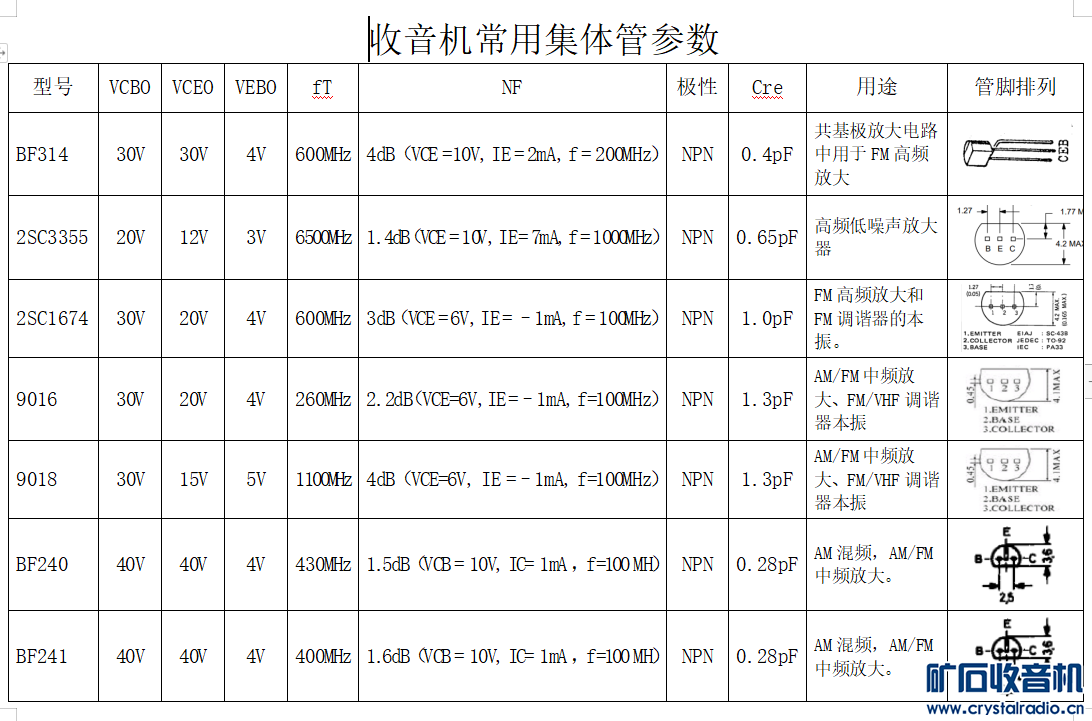

汇总了欧洲德国根德部分“卫星系列”“男孩系列”,丹麦B&O;日本松下、索尼优秀收音机使用晶体管的情况。同时把目前市场上能买到的晶体管型号、参数一并呈上,希望对维修老收音机有帮助。
国外优秀收音机使用晶体管汇总
国外优秀收音机使用晶体管汇总
国外优秀收音机使用晶体管汇总
国外优秀收音机使用晶体管汇总
常见代换晶体管参数
常见代换晶体管参数
常见代换晶体管参数
常见代换晶体管参数
