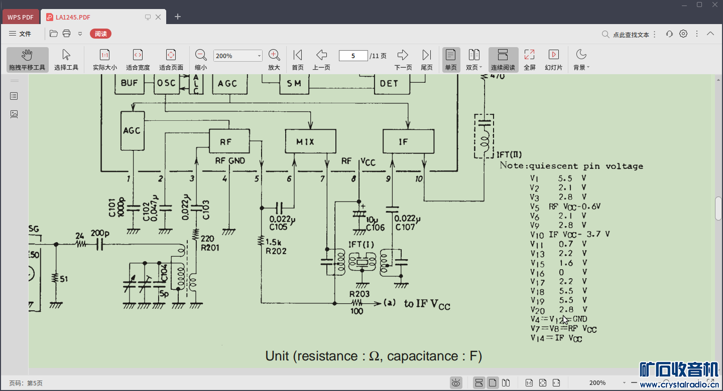

看很多人说飞利浦的D1875灵敏度高,声音好,是因为双中周调谐,很少见。
但这在收音头里就是常规操作啊,LA1240和LA1245的官方电路。
集成了两个中周,中间是个陶瓷滤波器,其实分立开也是可以的。
发表于 2024-12-25 12:44:19 | 显示全部楼层
灵敏度高这件事,真的跟双调谐中周没有关系。双调谐中周相对于单调谐中周来说,主要是解决带宽和矩形系数的事,音质是与此有关,但是双调谐中周的插入损耗比单调谐大,对整机灵敏度没有贡献。具体某个型号收音机如果灵敏度高的话,也是别的部分电路的贡献。

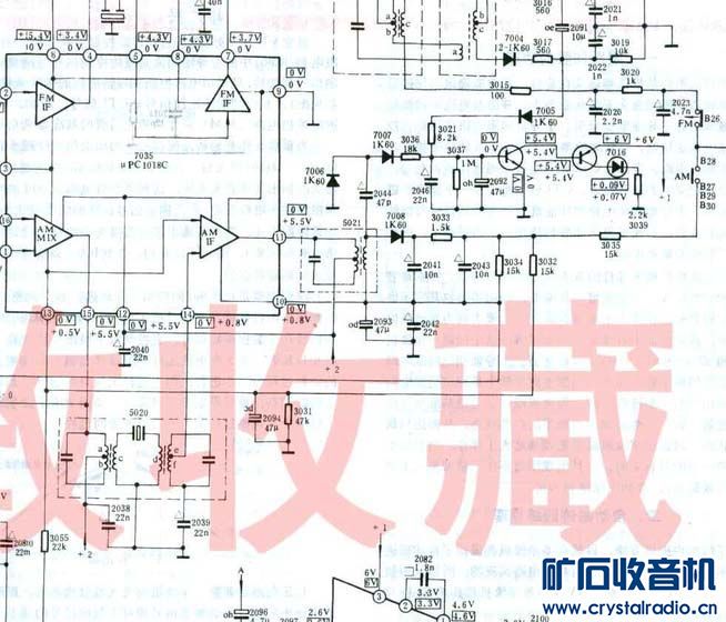

 楼主| 发表于 2024-12-25 14:47:12 | 显示全部楼层
图片来了

发表于 2024-12-26 10:46:21 | 显示全部楼层
这种组合很好!双调谐解决带外突起,陶滤解决带内平坦,真正的相得益彰。
需要解决的是双调谐次级阻抗与陶滤的匹配,2K左右吧。

发表于 2024-12-27 17:44:21 | 显示全部楼层
双调谐主要是提高音质,不会提高灵敏度,为了补偿插入损耗,有时要增加中放级数。
发表于 2024-12-28 13:32:06 | 显示全部楼层
双调谐回路因为矩形系数好,对于收音头来说,选择性得以提高,临近频道的干扰会减小,信噪比也会得以改善。虽然插入损耗会增大,但是这个损耗可由放大电路来补充,由于信噪比之前提高了,所以不会造成灵敏度降低!
