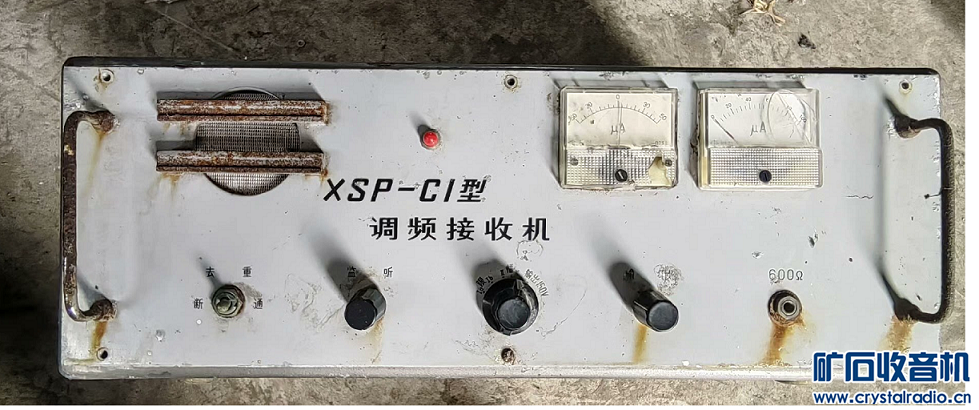

----老古董调频接收机_XSP-CI,如图,电子管的,共计17电子管.有人见过吗?

这个好像是定频接收机

定在什么频率?
转播接收?
无线话筒接收?

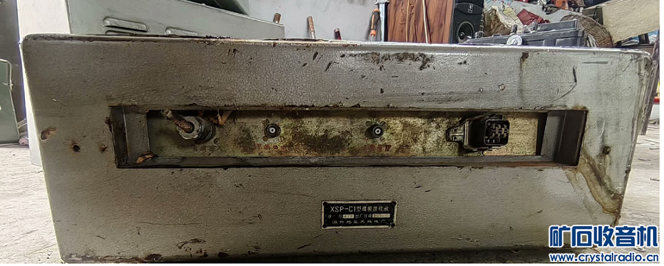

出产日期1977,47年前的机器了,剪线了是好事,没有人插电测试。

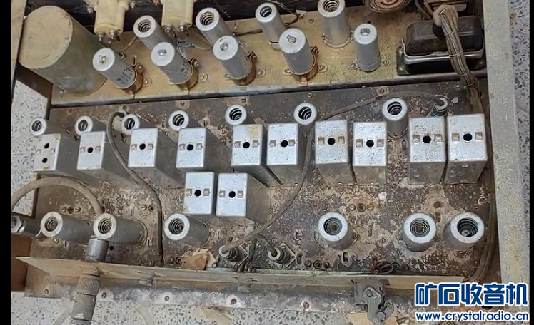

今天收到了,体积超大个,打开初步看了一下,未打理卫生,改天再玩玩吧!
 楼主| 发表于 2025-1-1 22:39:50 来自手机 | 显示全部楼层
里面分隔离仓设计,避免了干扰信号

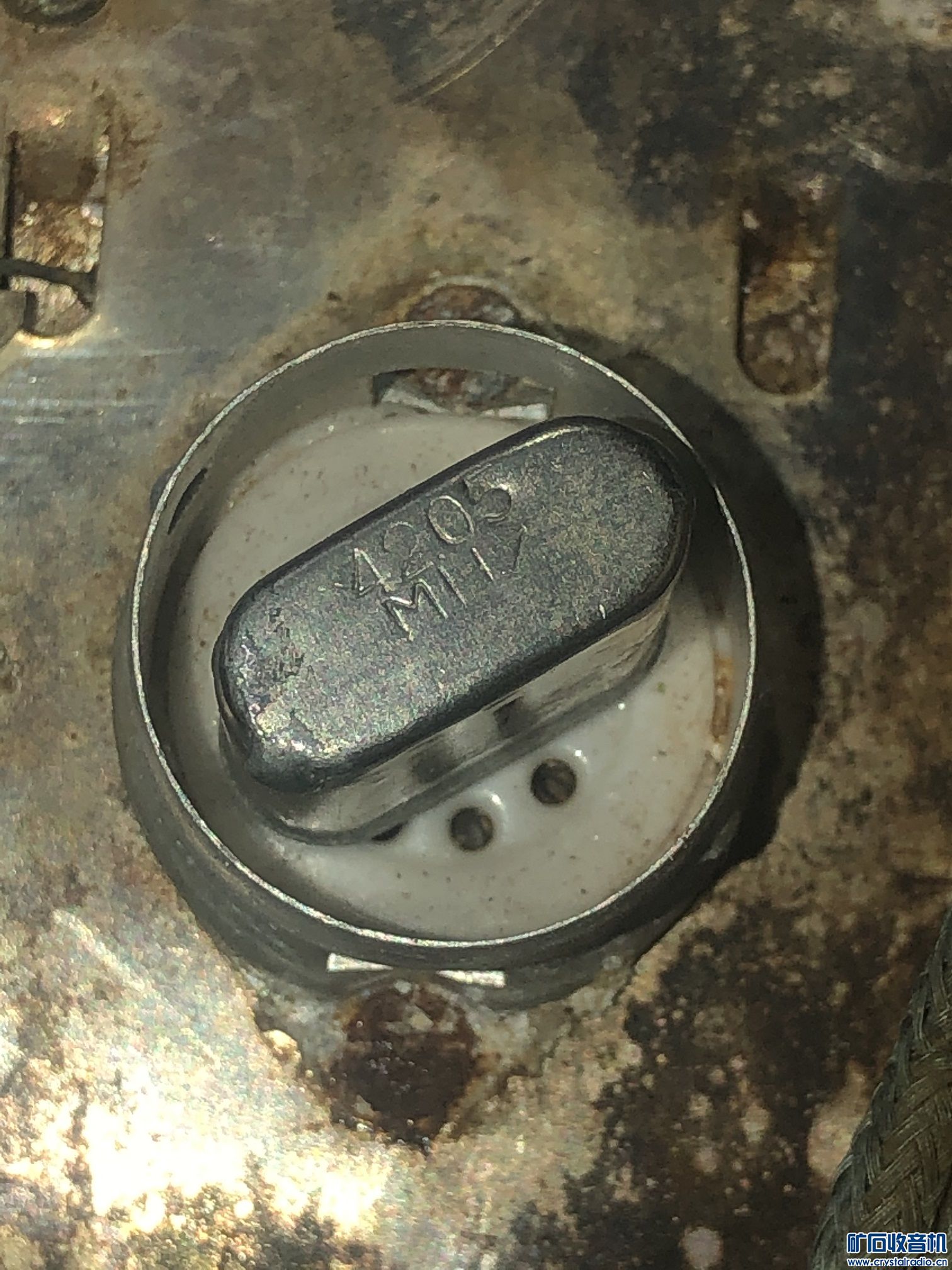

应该是转播机,那时候无线话筒很少
 楼主| 发表于 2025-1-2 17:15:02 来自手机 | 显示全部楼层
应该是转播电台的设备,肯定不是无线话筒的设备!

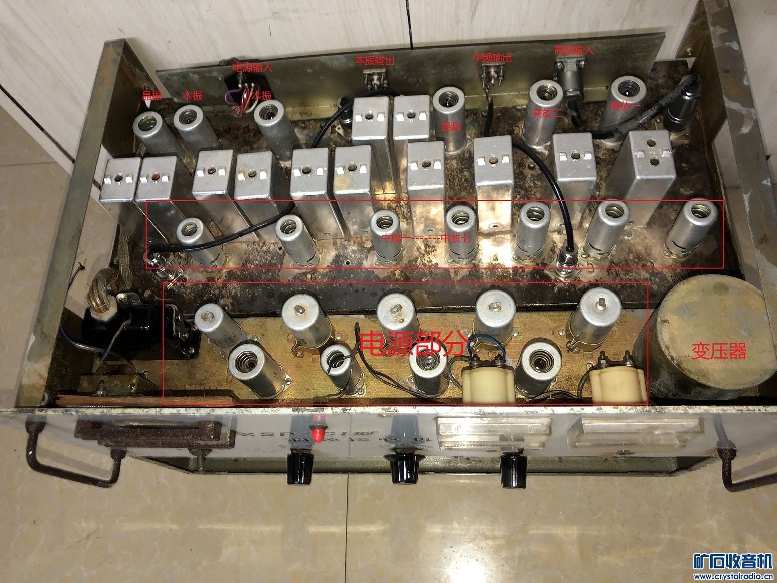

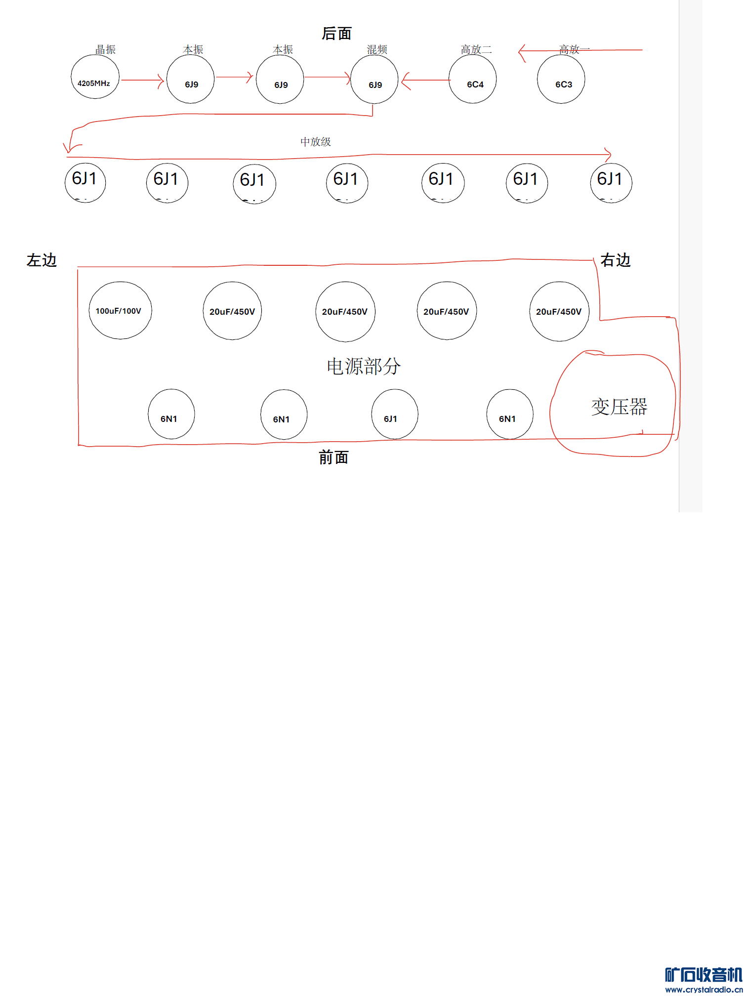

看能否分析一下电路,看都是什么功能?
能否用高频信号试一下,看接收是否在广播频段?
 楼主| 发表于 2025-1-3 09:19:38 | 显示全部楼层
初步分析如图,请指教!!
