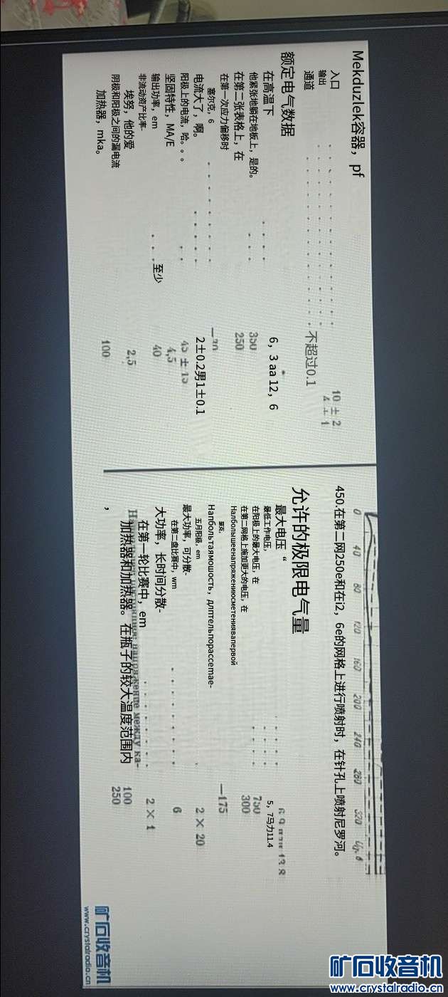

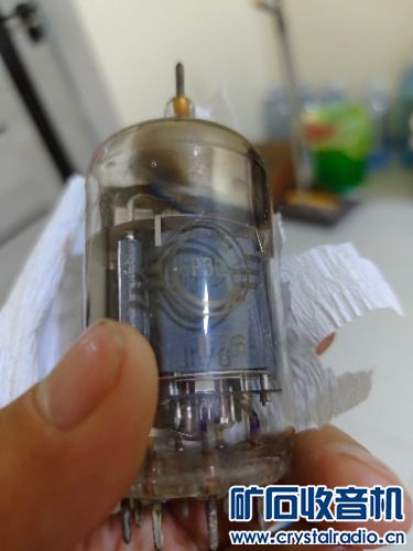

各位老师6P3C-1与FU19哪个好?可以直接换吗?得了好几个6P3C-1想搞个推挽不知道参数。

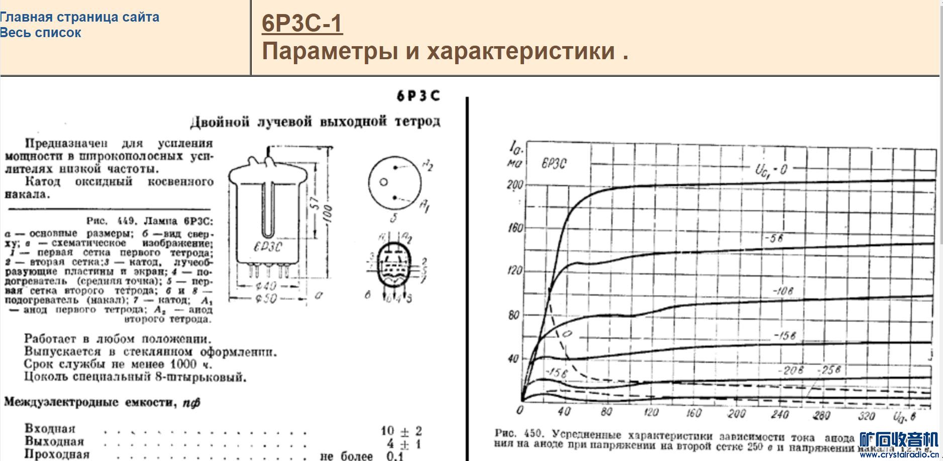

发表于 2024-12-25 13:40:26 | 显示全部楼层
新上路 发表于 2024-12-25 12:14
这个管子怎么用啊?网上查不到资料?
可以代换FU19。
 楼主| 发表于 2024-12-25 12:14:52 来自手机 | 显示全部楼层
这个管子怎么用啊?网上查不到资料?
发表于 2024-12-25 14:02:29 | 显示全部楼层
好管!!!!!
发表于 2024-12-25 15:33:11 | 显示全部楼层
于版,俄语不懂啊!能劳烦您翻译一下吗?!
 楼主| 发表于 2024-12-25 16:03:27 来自手机 | 显示全部楼层
谢谢于老师
发表于 2024-12-25 19:09:19 来自手机 | 显示全部楼层
管脚不同,要转换,看我用FU50座改的,大七脚还没弄好。

 楼主| 发表于 2024-12-27 10:20:16 来自手机 | 显示全部楼层
管座不一样,还是管脚排列不一样
发表于 2024-12-27 10:35:10 | 显示全部楼层
专业术语很难翻译的很准确
发表于 2024-12-27 12:45:54 来自手机 | 显示全部楼层
新上路 发表于 2024-12-27 10:20
管座不一样,还是管脚排列不一样
座都不同:大八脚-大七脚,排序就更不用说了,但是通过脚间连线可以转接。
