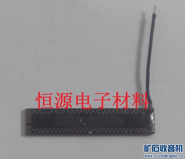

大家用过这种小PCB的FM天线?会有效果?
发表于 2024-12-25 10:12:23 | 显示全部楼层 |阅读模式
买了几个回来,好像没有毛用,不知道没有用好,还是确实没有用。
发表于 2024-12-25 10:25:33 | 显示全部楼层
2DBI 你就当没有吧。20CM长的导线比他强点。

发表于 2024-12-25 10:35:14 | 显示全部楼层
没增益,便它可以方便调方向,方便固定,容易取得,不用成本。有时手捏着会有玄学的提高。
发表于 2024-12-25 11:39:19 | 显示全部楼层
打死都不能相信这东西居然还有技术指标 。简单的理解一下,这覆铜板上曲曲弯弯的线拉直以后能有几分之一的波长 ?估摸着也就相当于二三十厘米拖线吧

发表于 2024-12-25 13:35:10 | 显示全部楼层
这种不就是常见的天线小型化的做法吗,效果肯定没有不小型化好,但是体积小啊。不了解的建议查查日本TDK,他们用生产叠层电容的方法生产叠层天线来缩小天线体积,据说效率还不错。
发表于 2024-12-25 13:38:05 | 显示全部楼层
谁说的,这个玩意效果肯定比你同等程度的导线强,增益也高多了,你拿20cm导线你这个频率就发射不出去,建议多学习吧,你这明显完全不懂天线。
发表于 2024-12-25 13:41:18 | 显示全部楼层
铁蛋 发表于 2024-12-25 11:39
打死都不能相信这东西居然还有技术指标 。简单的理解一下,这覆铜板上曲曲弯弯的线拉直以后能有几分之一的 ...
它是远不如半波振子,但是它比同等长度的直线还是要好。收音机天线要求不高的,放大器增益够用就行。
发表于 2024-12-25 14:11:56 | 显示全部楼层
确实不是太懂,只是2000年左右干过在多层铁皮房内用频谱分析仪等工具拨铜线调放大器频谱的电子民工的活,相关知识本就不多,现都不太记得了。还记得这几点,用电线当电线当时的德生收音机有原配。用PCB当天线那个因为铜皮厚度,线宽不好控制效果不太好。所以只作低成本用。天线生产不难,难的是调试,调试设备价格又太高。
 楼主| 发表于 2024-12-25 15:24:15 | 显示全部楼层
atonement 发表于 2024-12-25 13:35
这种不就是常见的天线小型化的做法吗,效果肯定没有不小型化好,但是体积小啊。不了解的建议查查日本TDK, ...
有没有办法真正做在PCB上小型化?或有相关资料学习一下。
发表于 2024-12-25 20:03:23 | 显示全部楼层
0dB=2.13dBi,
所以2dBi的增益,相对于标准的半波振子天线,实际上是-0.13的增益。
