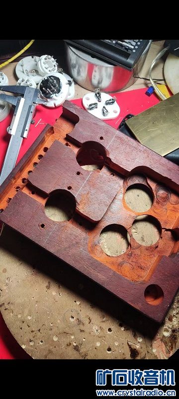

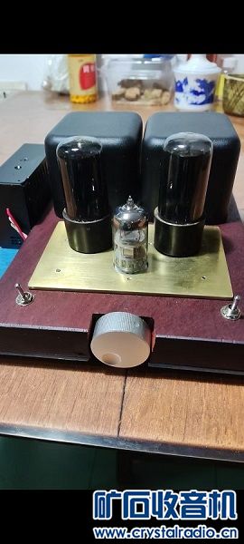

      既然院长大人电路这么厉害,又做了标准机器,(有木壳机箱的)加上蓝牙模块,当礼物送朋友了。自己的吗,心思又转起来,要更有颜值的机器。6P6不就是大号的6p1吗。院长说过,把阴极电阻换成250R的就行,找块厚的纯木板,用修边机掏空,搭朋塞元件做一个,行动吧,总不是玩。

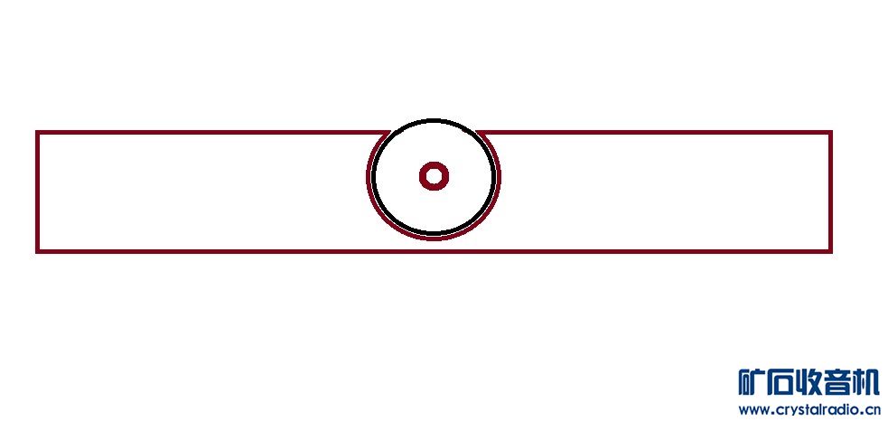

整块木板做底台提供我了一个新思路,创意不错,学习了。如果旋钮处用木工开孔器开孔效果会更好一些。

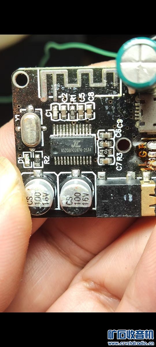

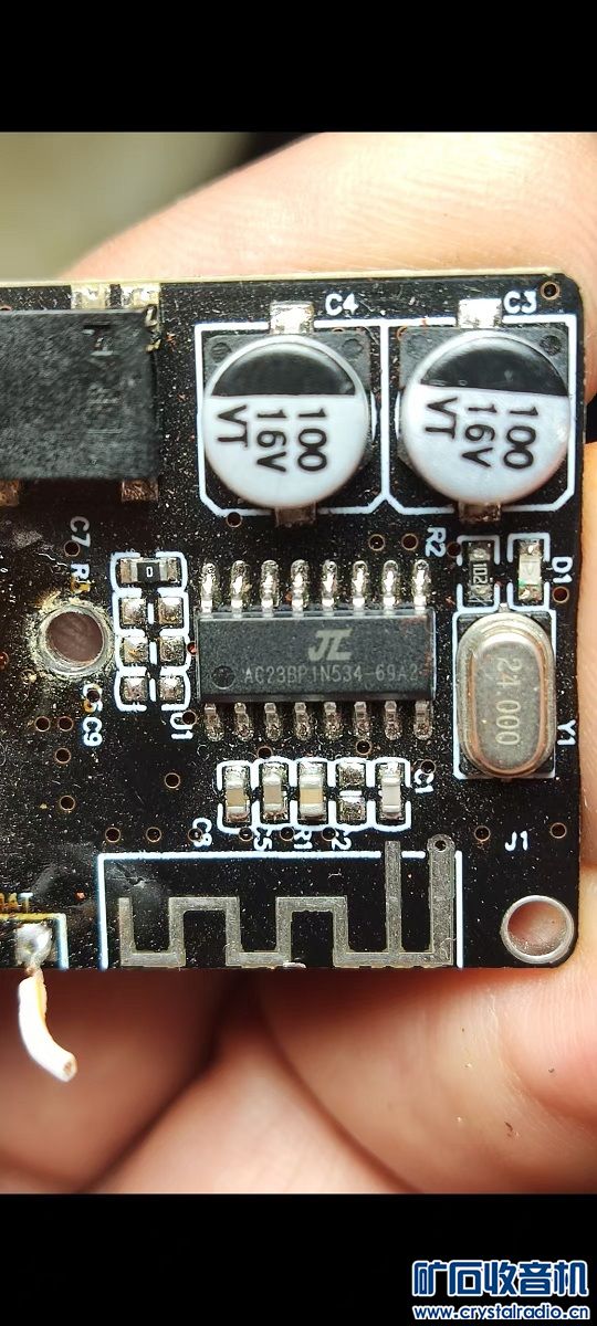

        关于蓝牙模块,说下经验,买那种24脚芯片的,16脚的效果差,距离远一点,就不行了,价格差不多的,中国质量,大家懂的。

      蓝牙模块就灯丝6V串个二极管,怕有噪音,并个电容上去。
其实有好点的蓝牙模块,24脚芯片上看不清楚字的,早先十元多,现在十元,保证10米内正常工作。这个我不懂,仅说经验。

付总,做的不错。这个木头这样玩太浪费了

别出心裁,个性十足,非常不错的思路。
发表于 2024-12-25 11:16:00 | 显示全部楼层
小机器搞的有点儿意思
但感觉宁可蓝牙外置
也把电源放在机壳里

布线工艺还有提高的空间,由于照片不太清楚,不知信号线到电路输入端是否用的屏蔽线 ?电源,照片里也没交代。处理好布线,音质还有很大提升
