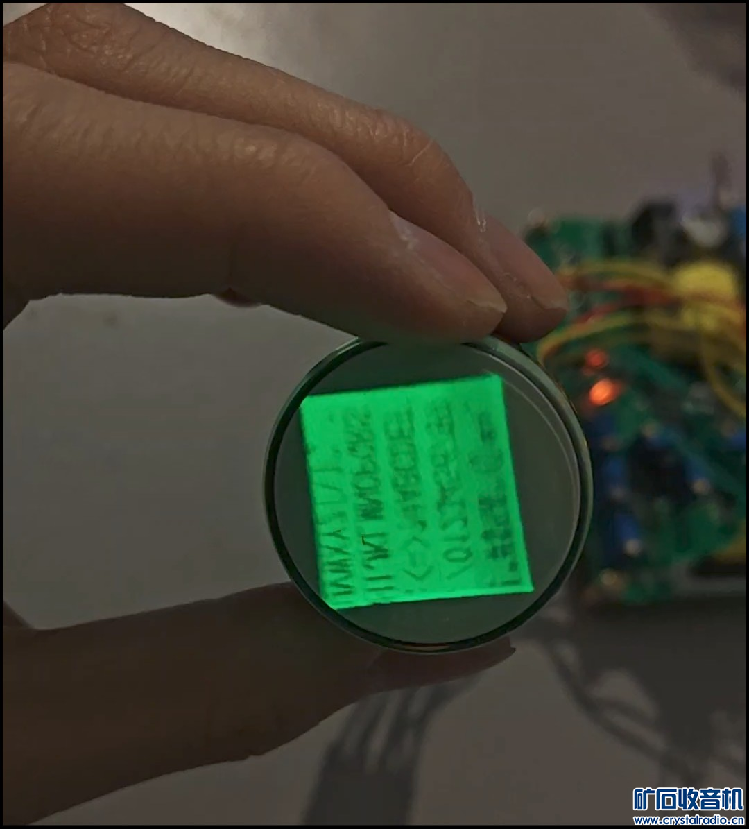

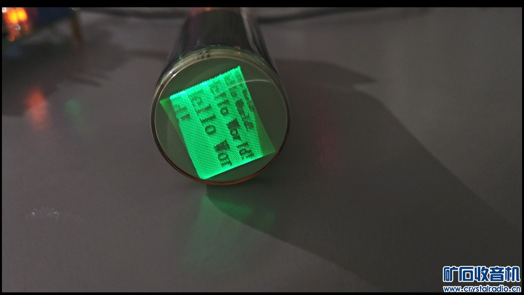

一楼先放部分成果图
3sj1j示波管的演示视频:

临近年末,各种考试考完了,4级也顺利通过了,看着我这一柜子的电子管和示波管,突然心血来潮要自己做一个示波管显示器,让它们重现昔日的荣光 ,特别是手上的几个国产3sj1j和苏联的3ЛО1И示波管,是世界上屏幕最小的示波管,它们到我手里的时候我还是个中学生,连单片机也不懂 ,因此一直没有能力过把它们点亮。
之前也见过几个用这种小示波管做crt时钟的作品,看得我不仅是心里痒痒的,手也痒痒的,这种crt的魅力确实是LCD和OLED比不了的。
但是,在查阅了网上几款crt时钟作品之后,发现它们无一例外都是采用矢量显示而不是扫描显示。
所谓矢量显示就是直接用电子枪做画笔在屏幕上绘制图形,例如要画一个圆就是x轴给正弦波,y轴给余弦波,也就是示波器的xy模式画李萨如图形的原理,这种方式画画简单的图形还好,但是如果要显示一些复杂的图案比如汉字,字母等等,脑子就转不开弯了,这样的优点是可以最大限度利用电子枪的亮度,显示清晰。
另外一种方式就是扫描显示,和crt电视机的显示原理一样,xy轴都给锯齿波做扫描信号,使得电子枪在屏幕上画出一个实心方块,此时只要控制z轴也就是电子枪的亮度就可以在这个方块里显示各种各样的图案,同时这样的显示方式也和点阵屏的扫描显示方式相似,可以把代码直接套用过来。
因此在这里选择扫描显示的方式

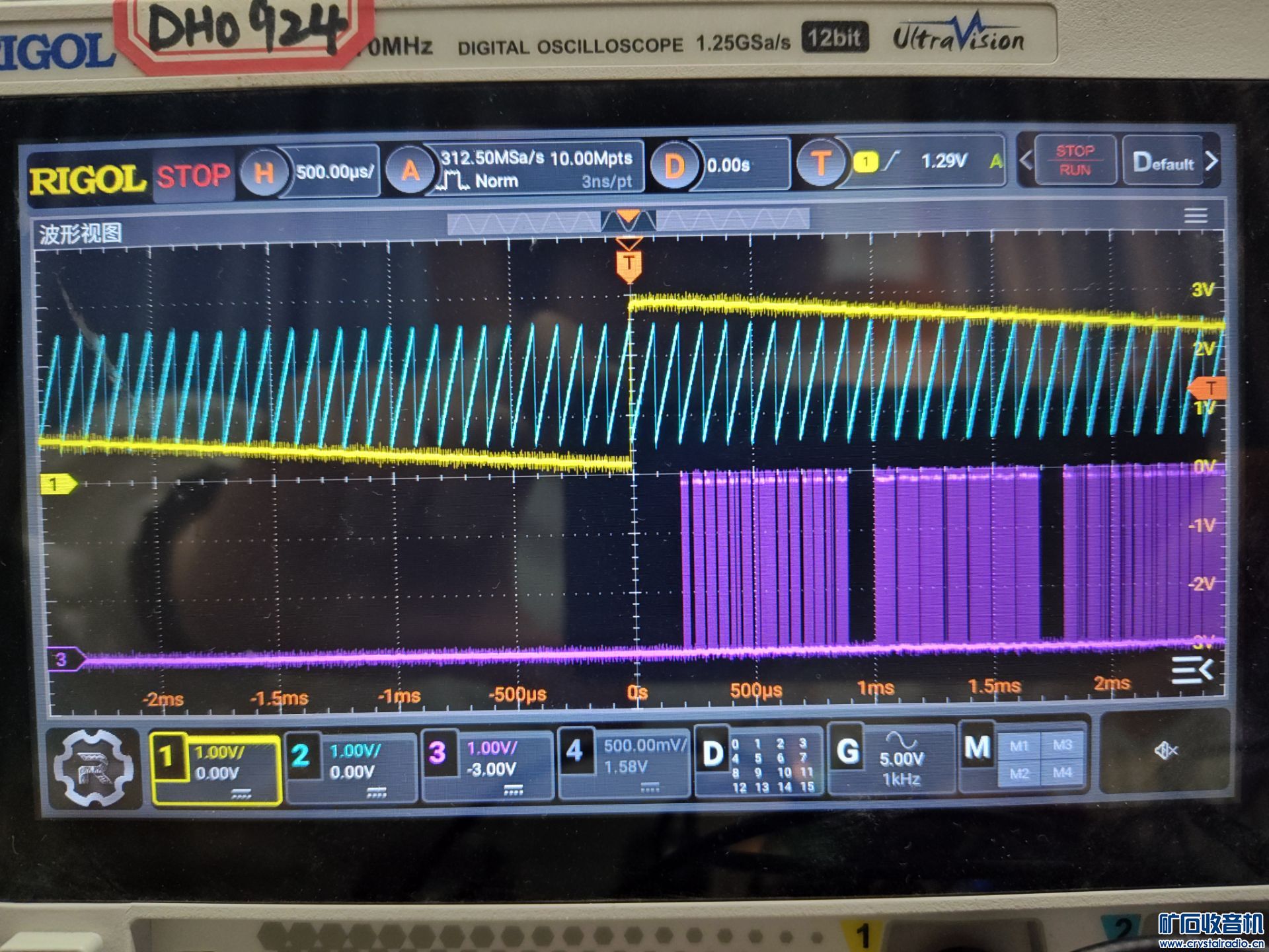

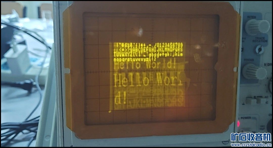

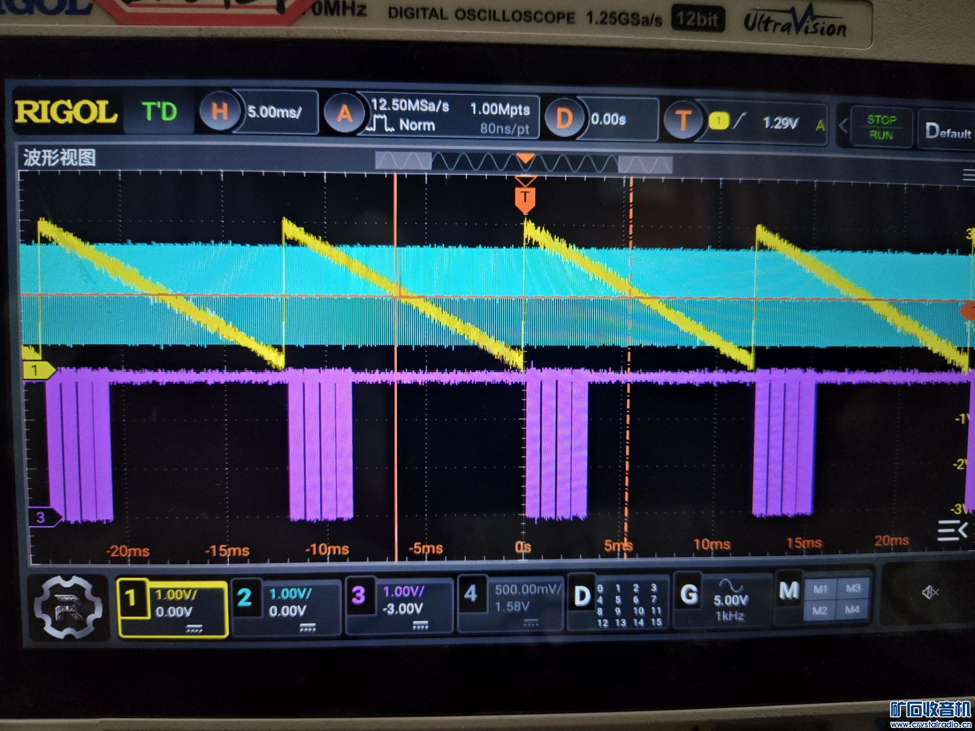

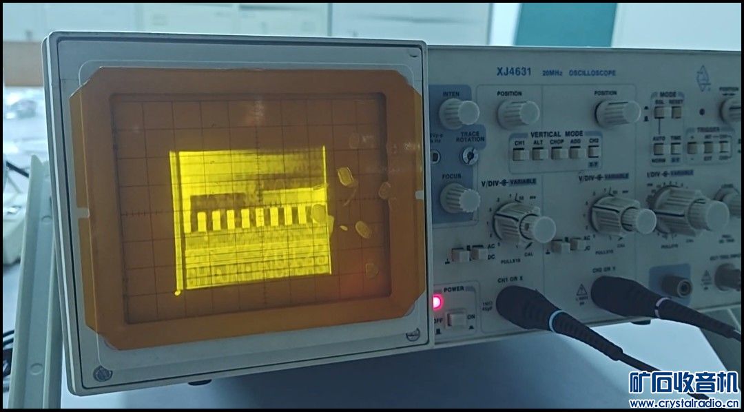

 楼主| 发表于 2024-12-24 21:51:12 | 显示全部楼层

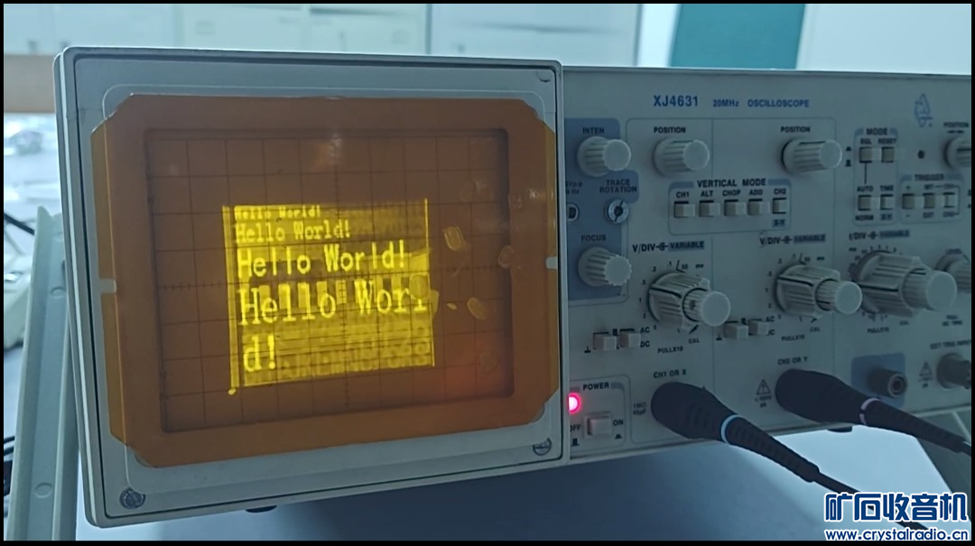

单片机上配置完成后,dac生成的信号:
蓝色是x轴10kHz的锯齿波行扫描信号,黄色是y轴83.333Hz的y轴锯齿波场扫描信号,紫色是z轴的亮度信号
编写了字符和图形显示的代码后,这个信号可以直接连接到示波器上,(前提是示波器有xy模式和z轴亮度信号输入)就能看到出现了正确的图案
视频演示:
【示波器之crt显示器】https://www.bilibili.com/video/B ... 59cfca542c2cd572efd

这个就是典型的矢量显示,而且没有消隐信号,仔细看能看到回扫线
