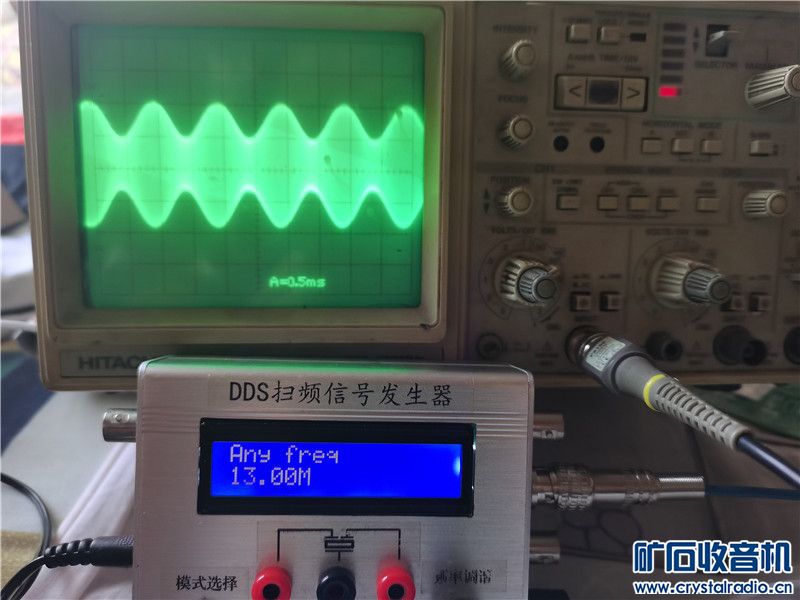

实验palyer大师DDS扫频仪加装调幅AM输出

 楼主| 发表于 2025-1-4 17:56:39 | 显示全部楼层
aajzfa 发表于 2025-1-3 11:18
网上找的仅供参考
谢谢提供资料。
做这个调制功能,是想在原扫频仪上增加一个额外的用法,原扫频仪功能强大,有很多种用法,所以我不想破坏原有功能,只是再增加一种功能。看到很多人都提到这个扫频仪要是有调制功能就好了,本人也是这么想很久,幸得老师们帮助得以完成,本人认为还算不错,波形干净,频率准确,使用方便。
你发的资料我看了,是不错的办法,但那纯粹就是个信号调制,用在这里不合适,不但线路相对复杂,原扫频仪的功能也会受影响。不过还是谢谢你,学到了新知识。

发表于 2025-1-7 15:25:20 | 显示全部楼层
阿福老师这个升级改造很实用,顶起来!
我按阿福老师的制作教程做了一个调制器外挂,没改动原DDS扫频仪,只从原扫频仪扫频输出端口取出载波信号,效果很不错。
没做过palyer老师的免调试DDS扫频仪的网友、用其他高中频信号发生器输出载波、也可以达到完美调制的目的。
效果没有阿福老师的好,使用完全没有问题。
16M开始调制波形开始变圆.....
16M开始调制波形开始变圆.....
发表于 2025-1-11 22:20:50 | 显示全部楼层
请问版主,用您提供的电路图和打板文件完成了制作,但有几个小问题请予以解惑:
1)锯齿波输出信号线性不好是什么原因?
2)扫频信号输出(不是调幅信号输出)在6MHz~13MHz失真较大,6MHz以下和13MHz~28MHz反而失真小是什么原因?是否是放大电路的问题?
3)调幅电路:载波信号越大越好吗?多大比较合适?
4)调幅电路如何调整?目前只是凭感觉来调整,有点像瞎猫抓死耗子,不得要领。
占用您一点宝贵时间请给予指导。
发表于 2025-1-11 22:25:57 | 显示全部楼层
刚才问的问题里,锯齿波线性不好是指锯齿波上升段不是一条直线,而是稍微上凸的拱形。
 楼主| 发表于 2025-1-12 10:15:01 | 显示全部楼层
1)锯齿波输出信号线性不 ...
你好,这扫频仪除了调幅部分是我新增加的,其余部分都是原作者player大师和一众老师们的功劳,我只是照抄而已。对于你的问题我试着解答一下,不一定对,供参考。对于锯齿波信号不直问题,可能是示波器输入阻抗低引起的,我也遇到过,在示波器输入端接个2M左右的电阻可改善。关于输出波形在某一段失真,我没遇到,只是在这一段的输出幅度会增大一些,因各人所用器件的离散性,所以信号放大部分需要调试,参考坛内有关此扫频仪增大输出的帖子,里面有各位老师的调试经验。载波信号与调制信号是有一定电平要求的,太大太小都会使波形失真,需要对着示波器在所工作的频率范围内调节载波和调制波输入大小,由于扫频仪在400khz-30Mhz之间输出信号电平会变化,所以应在最大和最小时观察输出波形不失真为准,具体看我发的图片。以上是我调试过程中的一些经验供参考。
