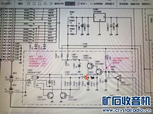

原装背光采用总长度约170毫米L型荧光管,容易老化,科技进步可以让我们采用180度或360度发光的柔性LED,断开L802,在C803的正极焊上合适的限流电阻到C805连接J801的一端,用异端供电的3V或5V柔性LED代替原L型荧光管,正极接J801,负极接J802。

应该上更换后的效果图。
发表于 2025-1-9 12:25:29 | 显示全部楼层
楼主有没有修好的效果图
发表于 2025-1-11 20:35:57 | 显示全部楼层
佩服看得懂电路图的人
发表于 2025-2-17 11:03:09 | 显示全部楼层
修过一台灯管碎了的TS-450S,装了一段LED灯条进去,外接调节亮度的电路,效果好的很。
