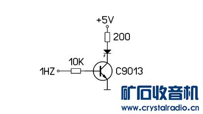

你最好把390内部图以及你的接线画出来,这个还得到处找内部图。
发表于 2024-12-23 18:42:03 | 显示全部楼层
判断分频是否正常,最简单的方法是在1HZ输出端接上如下电路,如果LED  1秒闪烁一次,说明分频电路正常.

    1MHz一下的分频建议使用CD4518,不建议使用74HC390,1Hz信号输出使用针式万用表测量输出电压会看到指针明显的的摆动。
    电源的滤波电容的另一个作用是提供交流通路,最好每个芯片的电源连接脚(16脚)对地都设计一只提供交流通路的“滤波电容”,由高频到低频分贝选用0.01,0.1,10uF,100uF。
   1MHz测试点不正常,可以测量一下最前端的HC390的3、4脚是否测出5MHz的频率来判断2分频是否正常。
