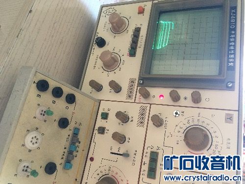

昨天还好好的,今天开机就这样了,管座电压都有,高压1500v也正常!该咋办?高手们给出出主意,致谢!开关机时有光点,一下就往上跑了,再就剩模糊一团有弱光

检查一下Y轴放大器相关部分,不难修。

怀疑供电不正常

电路板上测试点的那三组电压测量过,是正常的

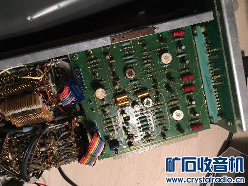

断开y轴排线,可以看到光点了,是y轴电路板故障?还是排线前电位器控制开关故障?

用短路法短路Y轴放大板末级,Y轴信号回来了,短路倒数第二集仍没信号,断定问题出在倒数第二级,继续修~!

在等配件,应该是Y轴一边的3DJ7故障,手一摸这管的栅极光点就跑了,摸其他管子只是光点抖动~!万分感谢JHXC坛友提供维修资料~~!

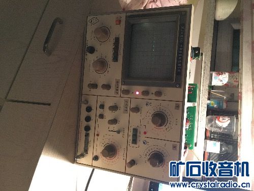

场管换后机器恢复正常,二族显示还是只有右族,都可以移位,左族不显示,唉慢慢修吧!

修好了要校准一下才能用。
