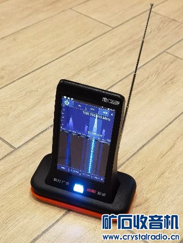

发表于 2024-12-23 11:10:52 来自手机 | 显示全部楼层 |阅读模式
跳蚤市场花二十块钱买的“充电宝广告屏”,现在把它变成了一台实时显示的频谱仪,使用时间超长!

看起来像是安卓系统板载了rtl2832,楼主运行了sdr app
 楼主| 发表于 2024-12-23 18:57:27 来自手机 | 显示全部楼层
wwbvv2002 发表于 2024-12-23 15:57
频谱仪没规格参数没意义
目前的指标:
频率范围——25MHz~1890MHz,连续可调,分辨率1Hz
实时频谱带宽:最宽2.048MHz
可以监听AM、FM(WFM、NFM)、SSB(USB、LSB)、DSB和CW的声音。
频率精度、稳定度和频率范围均丢模拟频谱仪几条街,如:安泰信AT5xxx系列、艾法斯 A–7550
更换接收头,频率范围可以是1MHz~6000MHz或100KHz~2000MHz...
 楼主| 发表于 2024-12-23 19:09:47 来自手机 | 显示全部楼层
对,就是利用的RTL–SDR,不过只要愿意,1MHz~6000MHz的HackRF One也是可以的。

但是平坦度比不上那些仪器吧,还有测量电平也需要标定吧
