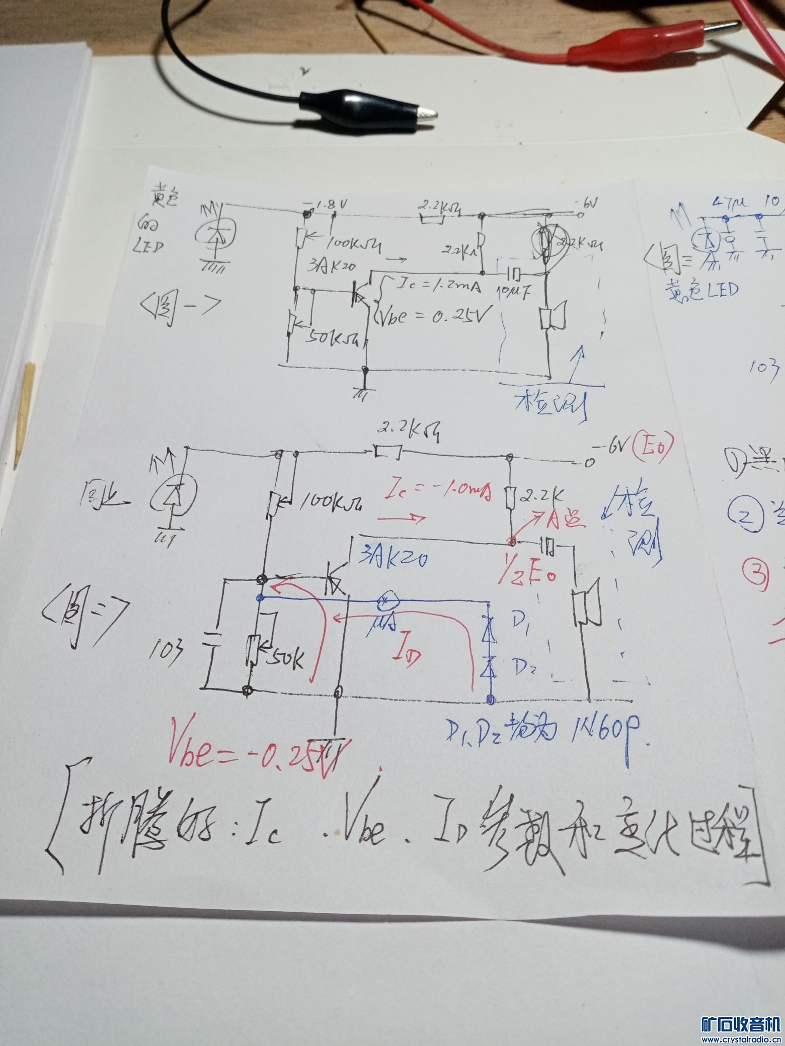

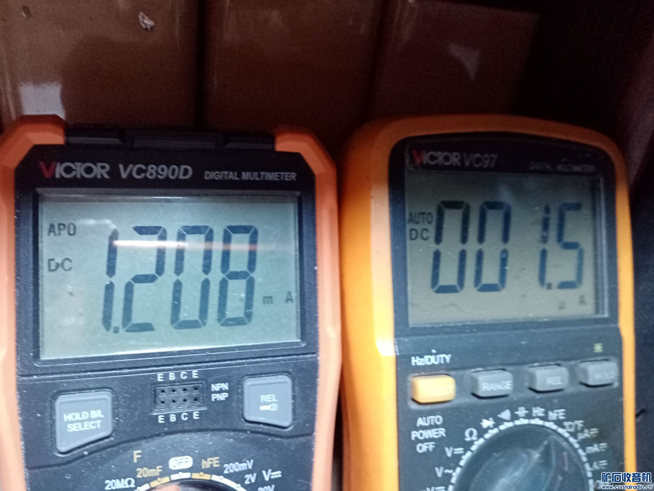

来复再生单管收音头的折腾(涵盖了方方面面的过程与技巧)
发表于 2024-12-23 00:52:53 | 显示全部楼层 |阅读模式
怎么样从三极管的直流电部分,
一步一步折腾到三极管关于交流电放大器的过程
与相对于的各种各样描述原理图和调整过程等等
鲜为人知的技巧。
真的特别不想过多的使用语言描述的事实。

上面楼主说的没有一点问题,但是咱们又是以什么物理参数判断是否达到设计要求呢?
