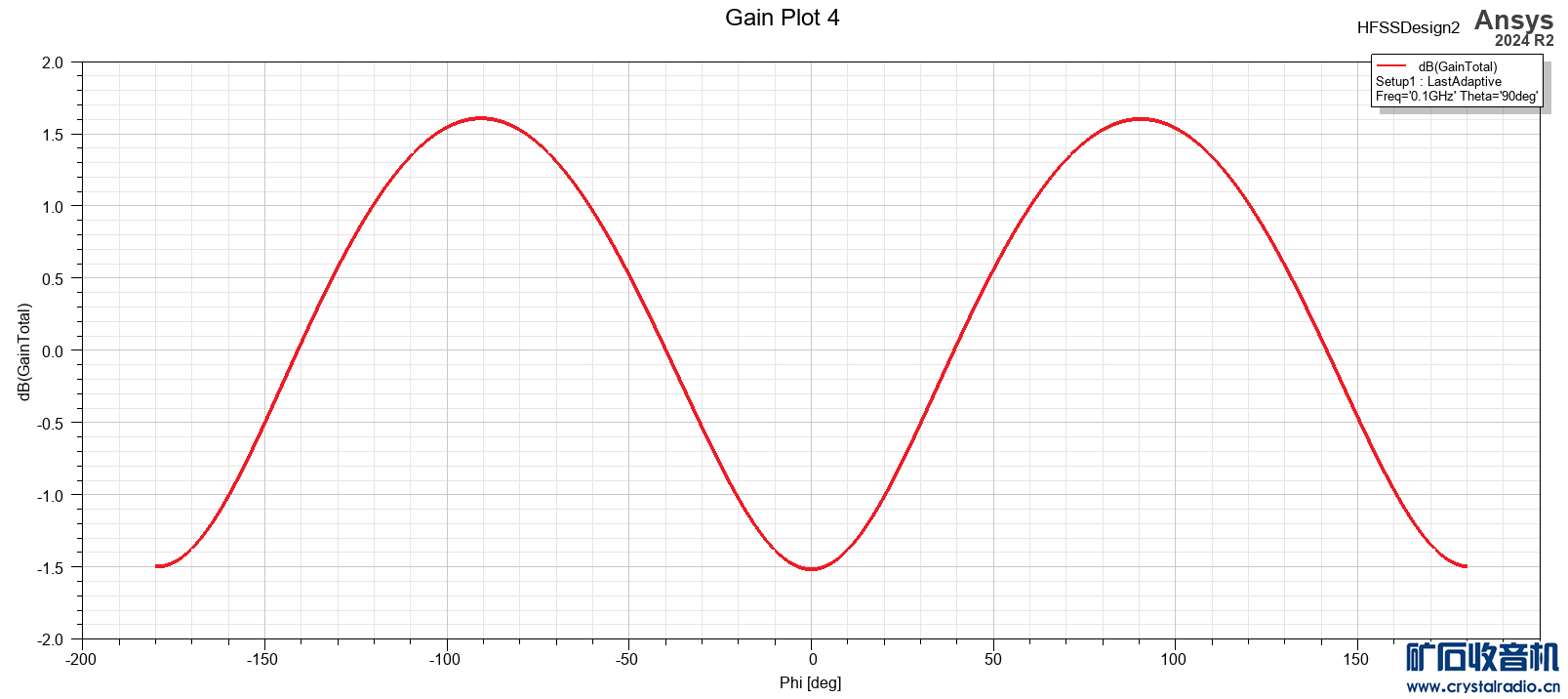

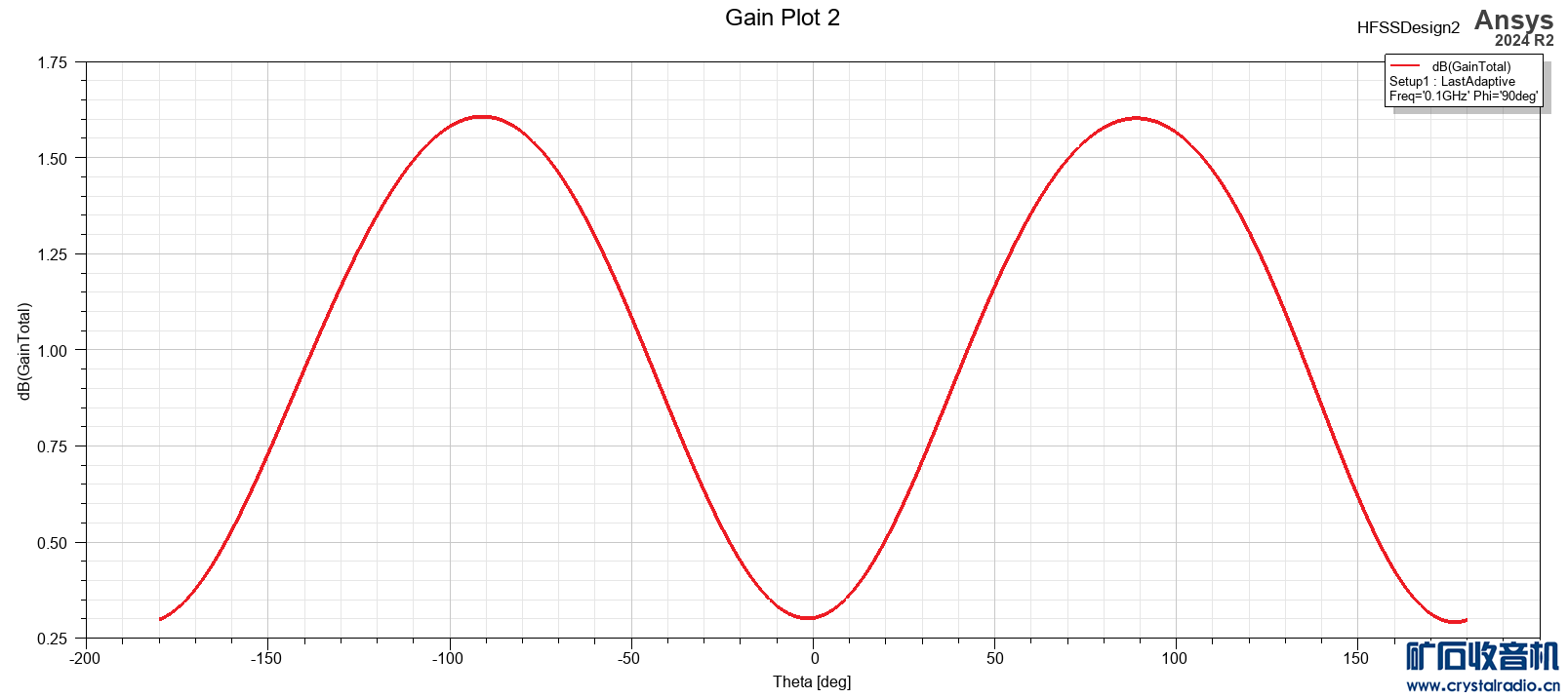

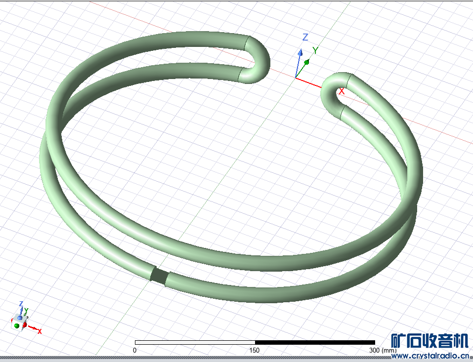

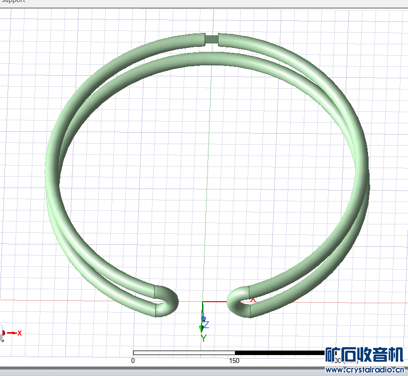

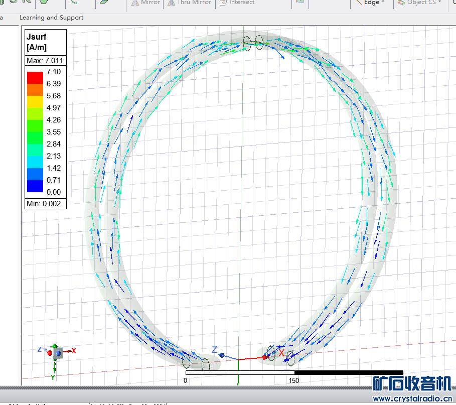

发表于 2024-12-23 16:37:26 | 显示全部楼层
我下午抽空拿HFSS仿了一下,大小按照它说的,PEC导体直径我设为20mm,这玩意方向图不均匀啊。从向量电流图来看很明显这是个被掰弯的折合阵子,当然方向图会发生改变(变差)

发表于 2024-12-23 16:01:06 | 显示全部楼层
不客氣地說,這就是一個被强制扭轉方向圖的偶極天綫。就“强制”這一行爲本身來説,一個兩邊都被扭轉180°的雙極天綫,以10°的視角看,在任何方向上的增益都不會超過被强制前的1/18,或-25dB。聲稱具有高增益的就是妥妥的騙子。

发表于 2024-12-23 17:01:02 | 显示全部楼层
atonement 发表于 2024-12-23 16:37
我下午抽空拿HFSS仿了一下,大小按照它说的,PEC导体直径我设为20mm,这玩意方向图不均匀啊。从向量电流图 ...
我手里没有像样的电脑,没玩过仿真,也没用过这软件。
你这仿真的结果是:最大方向有1.6dB的增益?是这么理解吗?
1.6dB相当于3.73dBi的增益。
另外:谐振频率范围这么窄?

发表于 2024-12-23 18:45:25 | 显示全部楼层
你这仿真的结果是:最大方向有1.6dB的增益?是这 ...
是这样理解,这种谐振天线本来就是窄带天线,80到108M要想全波段驻波比好,窄带天线还做不到,他那个带宽估计指标差吧。我这个还可以做参数扫描,我懒得弄,我这是拿普通电脑跑的,才16G内存差点爆内存了。跑这个简单天线不用多高配置但是内存不能太小。我这个为了节约内存还特意把导体加粗减小网格数量
