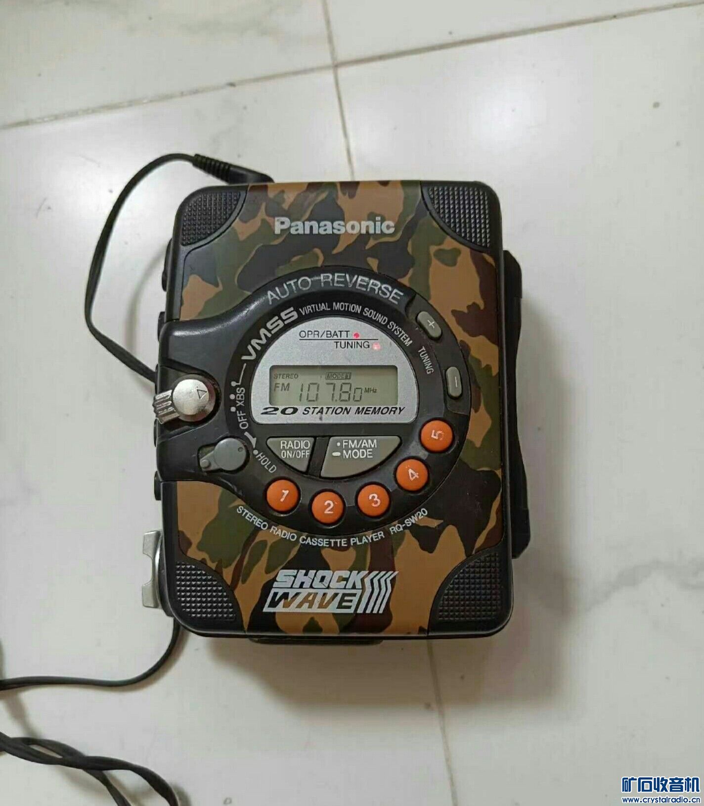

 楼主| 发表于 2024-12-22 18:56:13 | 显示全部楼层
轻骑漫步者 发表于 2024-12-22 17:45
我是从来不考虑这样保养皮带;
质量好的,没事;
我的松下随身听(一下子找不到,网上搜来的同款图片),你能说质量不好吗?14年的时候还能播放,19年的时候再找出来,发现皮带松了,至今没有换的。

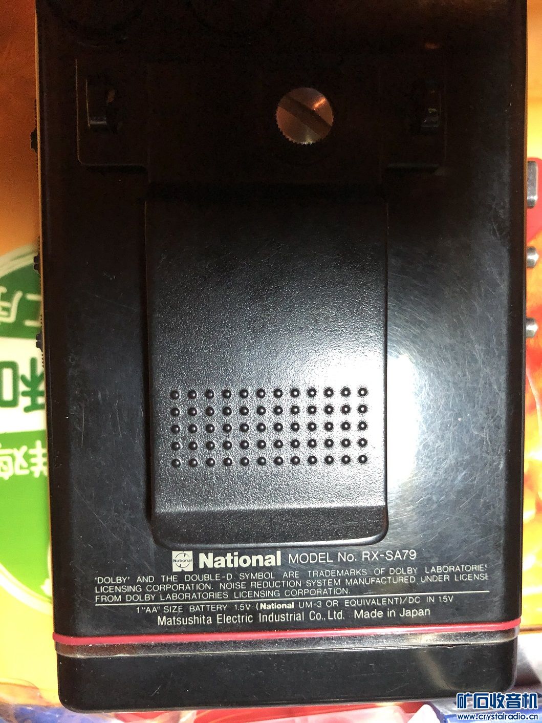

发表于 2024-12-22 20:37:38 | 显示全部楼层
这个据说是1987出品的松下RX-SA79,当年90港元购得。其传动带质量超好,磁带至今还能正常播放。
补充内容 (2024-12-23 21:58):
港元应为美元。

 楼主| 发表于 2024-12-22 21:33:43 来自手机 | 显示全部楼层
我还有个爱华TA223随身听去年还能用,这几天一下子找不到,应该还能用。但这不能说明皮带不会老化。在过去,录音机经常听,家电维修到处都有,甚至昆明一条街就有几家维修店,换皮带不是难事,谁也不会用我这种办法保养皮带。但如今录音机听的少,家电维修大量倒闭,更换不容易,用我这种办法保养皮带不错。
