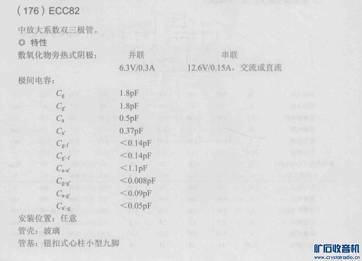

12AU7网上与 个人保有许多,这里给下技术参数。

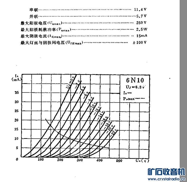

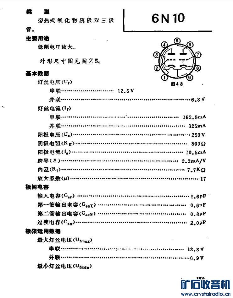

相同管ECC82
ECC82a.JPG ECC82b.JPG ECC82 ECC82d.JPG ECC82e.JPG ECC82f.JPG ECC82g.JPG ECC82h.JPG ECC82c.JPG

 楼主| 发表于 前天 10:37 | 显示全部楼层
fujlan 发表于 2025-4-24 08:13
看到某宝上-----2024新出长沙曙光电子管胆管12AU7 -----, 参数表上栅压是-50V, 和FU50差不多了,这管子 ...
你看看4楼ECC82,极限应用值    (—100V)
发表于 前天 12:48 | 显示全部楼层
    明白了,是击穿电压,不是工作时的偏置负压. 理解错误.
