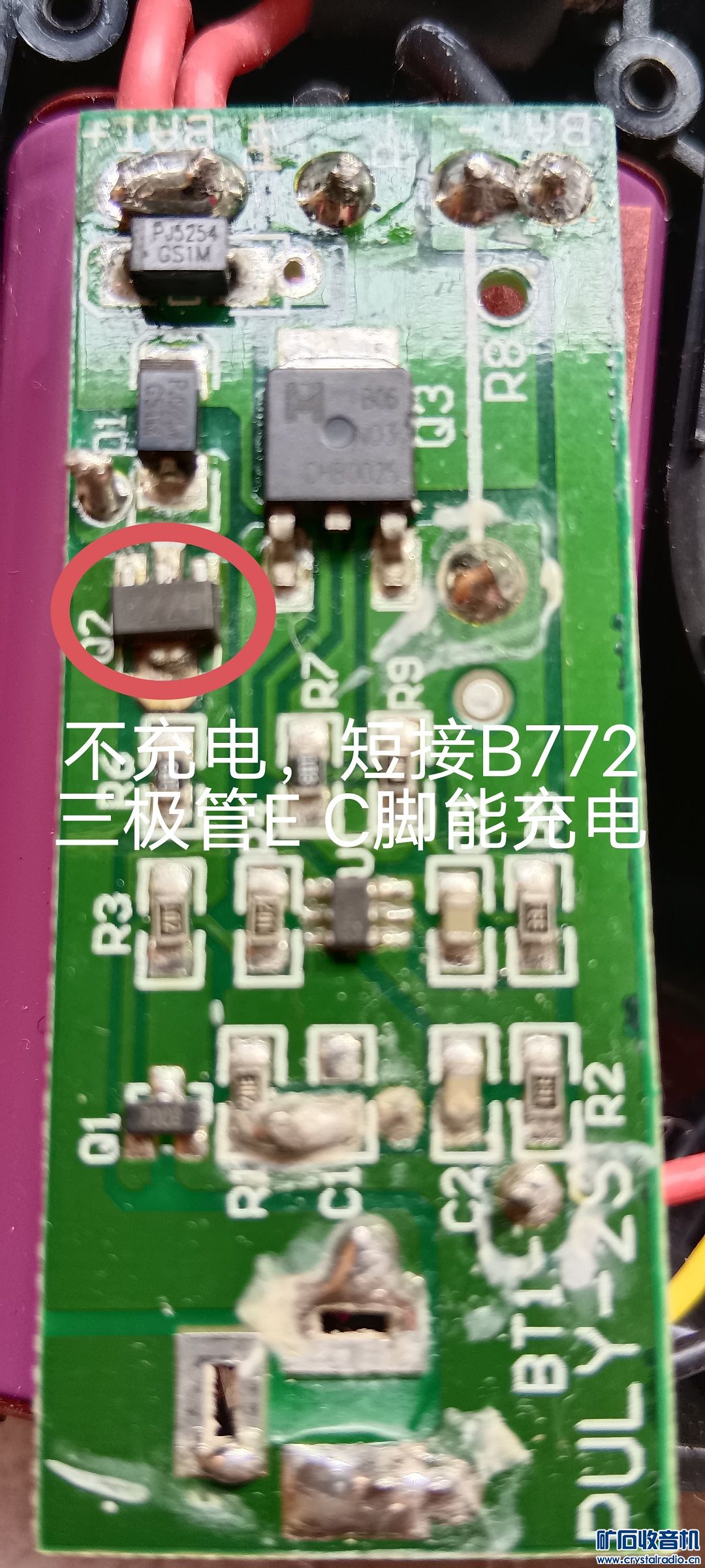

宜家7.2V电动螺丝刀,不充电,短接B772三极管的E C脚能正常充电,如果不换三极管,能否直接短接使用?
发表于 2024-12-22 15:06:39 | 显示全部楼层
之所以是个772,就因为需要这个772,它不是冗余的,短接使用应该有损设计初衷
 楼主| 发表于 2024-12-22 15:11:36 | 显示全部楼层
意思是短接后电池充满后也不停止充电?
发表于 2024-12-22 15:17:16 | 显示全部楼层
苏呆子 发表于 2024-12-22 15:11
意思是短接后电池充满后也不停止充电?
你好,起码见不到电路结构,凭估计做结论不够严谨,只能说,也许是。
发表于 2024-12-22 17:31:34 | 显示全部楼层
看不清电路结构,猜测SOT23-6那个器件是电池保护的用的,它经Q1接到了2SB772的基极。可能用于过充保护。如果直接短接CE,要控制好充电电压,不然电池会过充短命。
发表于 2024-12-24 17:10:40 来自手机 | 显示全部楼层
宜家de8.4V充电钻吧?这个管子很好找只是封装不一样但是能装下
 楼主| 发表于 2024-12-24 19:55:12 | 显示全部楼层
买了B772三极管换了,现在能正常充电,没有热风枪用电烙铁换贴片三极管不太好弄,问题是现在剩下49个B772,有啥作用?

发表于 2024-12-25 16:09:03 | 显示全部楼层
苏呆子 发表于 2024-12-24 19:55
买了B772三极管换了,现在能正常充电,没有热风枪用电烙铁换贴片三极管不太好弄,问题是现在剩下49个B772 ...
焊丝往上怼,堆成球,一下就下来了----------------------堆焊法,一点都不难拆。
