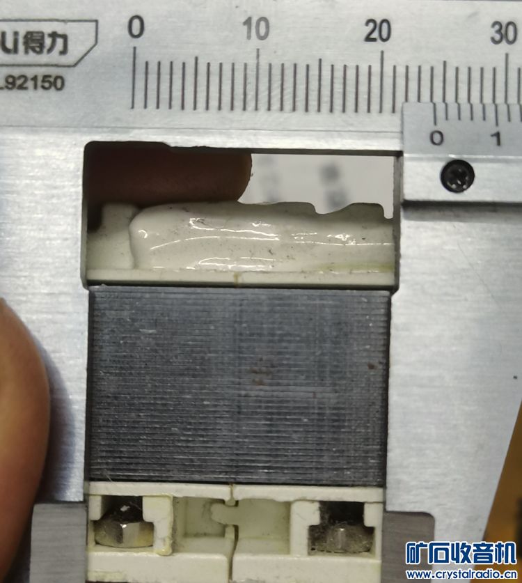

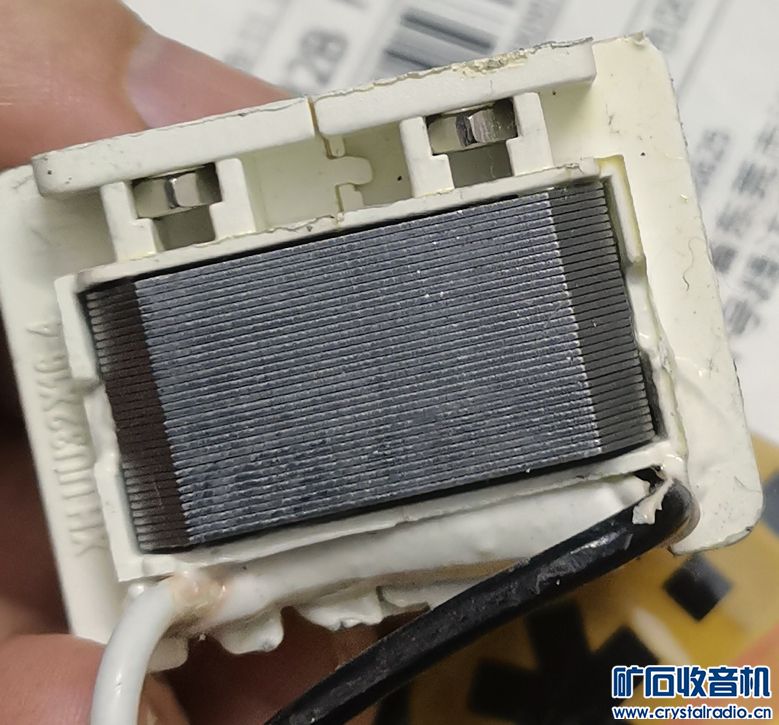

昨天拆一个电脑电源,看到电源输入端有一个专门的单独电感,见附图。感觉它的铁芯形状规整,可不可以用作充磁机的铁芯?

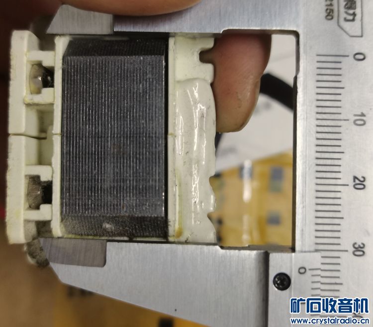

 楼主| 发表于 2024-12-22 11:31:15 | 显示全部楼层
再附上一些尺寸测量的图片
发表于 2024-12-22 11:39:12 | 显示全部楼层
充磁机可以用整块软铁做磁芯,一般只要是尺寸合适的磁芯都行
发表于 2024-12-22 11:59:16 | 显示全部楼层
把线包拆了,看看矽钢片插入的情况。
发表于 2024-12-22 13:17:14 | 显示全部楼层
看起来像厄流圈线圈。
发表于 2024-12-22 15:34:09 | 显示全部楼层
稍微泼点冷水,楼主的铁芯、线圈,制作消磁机肯定没问题(限制范围内)。制作充磁机,首先要考虑磁体大小、形状,充磁方向,充磁强度,对应磁体磁间隙等因素。估计一般充磁问题不大,高强磁体够呛。当然,玩儿呗,无所谓
发表于 2024-12-23 08:23:20 | 显示全部楼层
我试过,这种是电脑电源PFC电感,铁心太小了做不了充磁机。

 楼主| 发表于 2024-12-23 12:26:53 | 显示全部楼层
超级夜猫子 发表于 2024-12-22 15:34
稍微泼点冷水,楼主的铁芯、线圈,制作消磁机肯定没问题(限制范围内)。制作充磁机,首先要考虑磁体大小、 ...
做个充螺丝刀头的充磁机应该没问题吧?
发表于 2024-12-23 12:36:40 | 显示全部楼层
daw85 发表于 2024-12-23 12:26
做个充螺丝刀头的充磁机应该没问题吧?
要求不高当然没问题。
